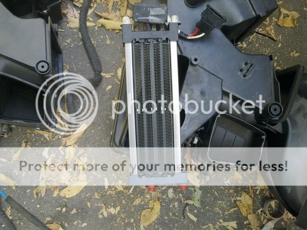

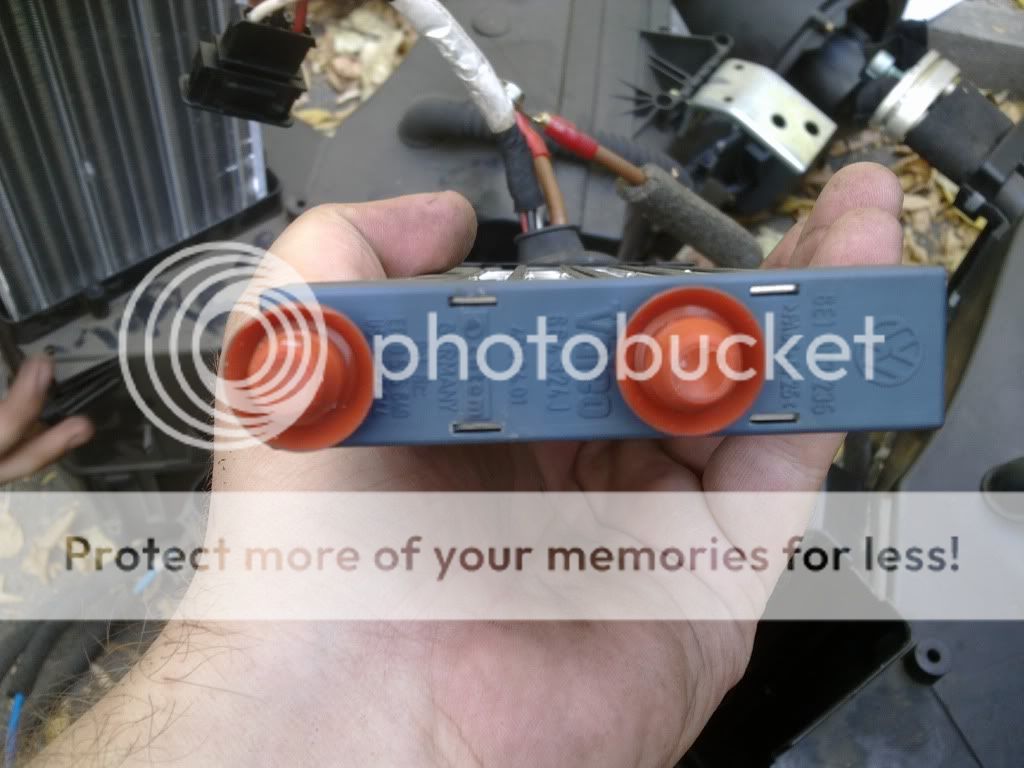

cand am dat jos aeroterma sa o curat,in interiorul carcasei climatronicului se vedea ceva radiator.Mare si patrat. Era ptc-ul sau era radiatorul? Se vede ptc-ul din exterior? sau trebuie dat jos tot climatronicul?
Nu se vede,,,, :icon_cheesygrin: e in carcasa climei. Uite rezistenta mea ... mare si patrat poate sa fie radiatorul. Cel subtire e evaporatorul AC-ului
