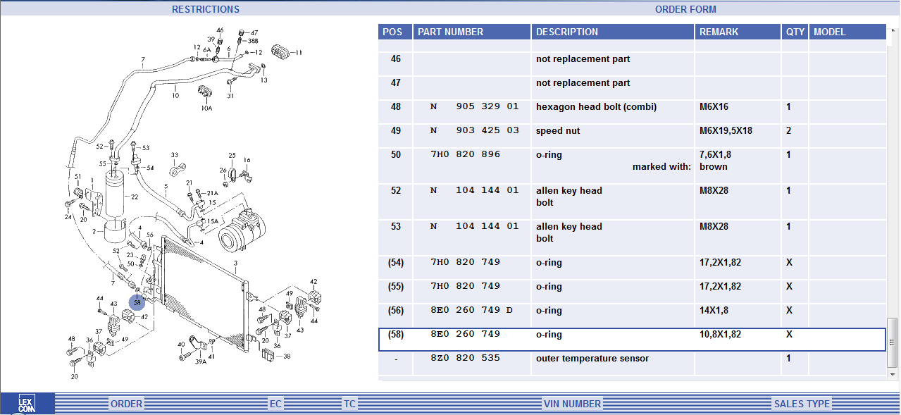

salut am si eu o problema va rog sa ma ajutati si pe mine pierd freon pe la capatul furtunelor unde se cupleaza cu radiatorul de clima.sant prinse cu doua surubele fiecare conducta cate unul,are cumva garnitura sau oring in acel loc.
Da, are niste oring-uri speciale acolo, mov.
multumesc frumos Cosmin,sti unde gasesc asa ceva.
La reprezentanta. Sunt vreo 2-3 lei bucata.
Pozitiile 56, 58.

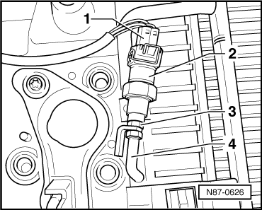

DAca acum ai freon inseamna ca senzorul de presiuen de sub farul din dreapta a masinii nu e bun sau firele care duc la el sunt intrerupte.
Am facut si eu diagnosticarea astazi si mi-a dat eroare 318. Freon exista in cantitate normala... Tind sa cred ca are ceva senzorul. Are cineva o poza sau ceva cu acest senzor? :) M-ar ajuta sa nu bajbai pe acolo.
P.S. Tind spre "senzor stricat" sau cablaj deficitar deoarece astazi nu mi-a mai clipocit deloc climatronicul si am am avut multe stop/start.
iata-l. In spatele spoilerului fata, pe partea pasagerului.
post-30007-0-64543800-1316026728_thumb.p
Salut! :) Pun si eu o poza cu masina fara bara fata... Este vorba de obiectul incercuit acolo? (o demontez cand sunt plecat din bucuresti si vreau sa ma asigur ca nu sunt probleme :), de aceea am revenit).
Astazi iar mi-a dat eroarea asta, insa AC_ul merge normal. Chiar imi amintesc ca imediat dupa ce am umplut cu freon mi-a dat eroarea :) Ma indoiesc c-am probleme cu presiunea, desi n-am verificat-o de 1 saptamana...
Ar mai fi problema ce sa-i fac cand sunt "fata in fata" cu "inculpatul"? :) Sa incerc sa-l misc/spray de contacte sau sa incerc direct sa-l schimb? Exista asemenea reper individual sau se schimba cu o piesa mai complexa.

Ala e. Spray de contacte, doar la mufa....... daca nu face nimic, schimba-l.
