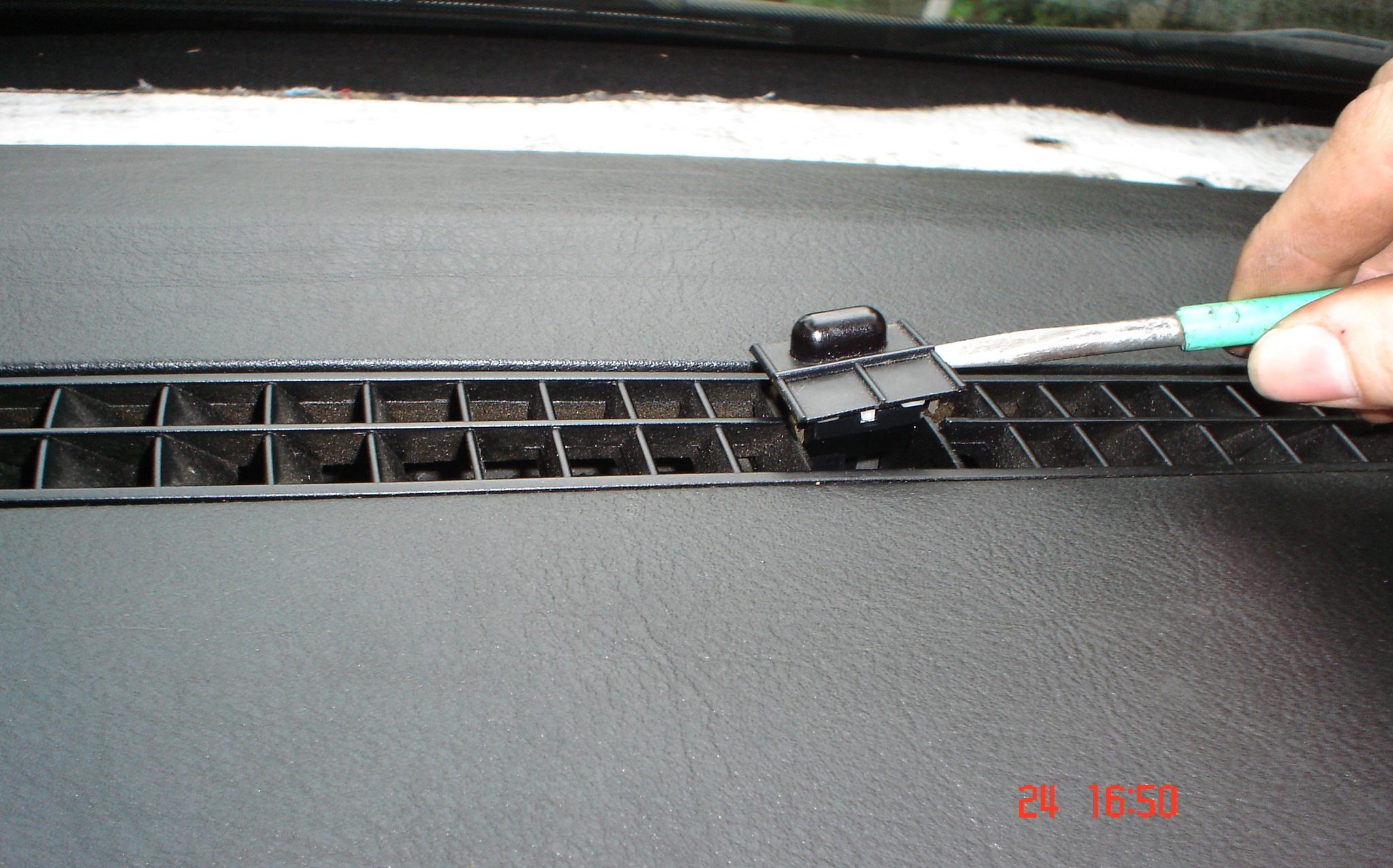

In momentul in care am pornit motorul, dupa cateva secunde se arde siguranta din partea stanga a volanului care corespunde climatronicului(30A). Banuiesc ca este un scurtcircuit undeva. La diagnoza climatronic apare eroarea 031d.
A mai intalnit cineva problema asta?
Am descarcat si eu de pe forum tabelul cu erorile de la climatronic, eroarea 031d se refera la senzor foto pentru radiatia solara. Banuiesc nu stiu sigur ca s-ar putea sa fie acel bulb care este amplasat la jumatatea grilei de dezaburire a parbrizului.
Da, el e. Bagi surubelnita si il ridici.

chestervw - senzorul respectiv detecteaza radiatia solara, adica daca masina este in soare sau la umbra, si regleaza climatizarea in consecinta. Acest senzor ajuta climatronicul cind este setat pe modul AUTO sa ajunga cat mai repede posibil la temperatura setata. El fiind defect iti arde siguranta de la climatronic.
