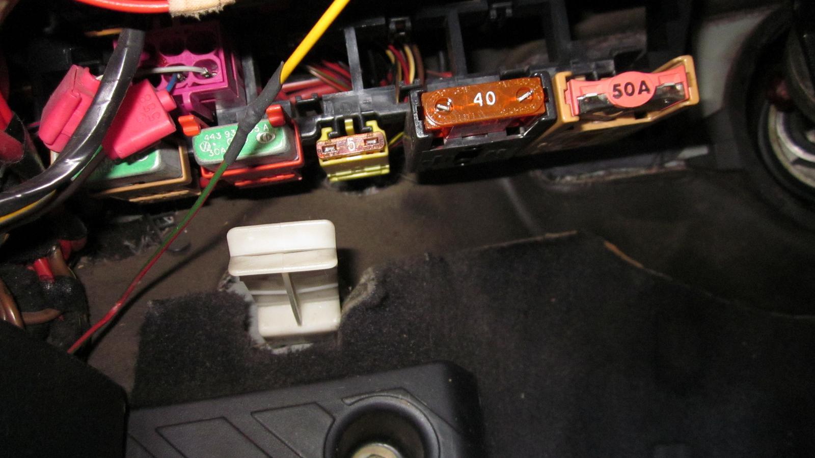

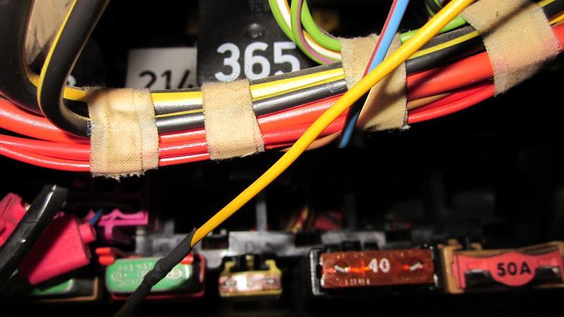

In alta ordine de idei,cine im poate dibui releul/releele ce au legtura cu compresorul strict asta.(Pentru ca era si o lipsa de putere si asta ar parea logic)
Am inteles ca 267 din prima pozaar regla ceva la compresor.
Atasez cateva poze cu releele de sub volan.
Modificat de iulian_1976
La postul 750 poate fi ceva din releele de sub bord?Daca compresorul baga cand rece, cand cald , este posibil sa fie dintr-un releu care il intrerupe, adica care sa nu mai functioneze corespunzator?!
FAceti o diagnoza si vedeti cine opreste compresorul . Asa doar ne dam cu parerea.
...in cazul meu pe diagnoza este curat ca lacrima.
Pe HVAC nici macar un mesaj ca ar fi presiunea prea scazuta sau prea mare.
Daca aveti vreo procedura sa-mi spuna ceva legat compresor/relee/presunea pe circuitul climei, ar fi bine.
Numai bine. :Driver:
