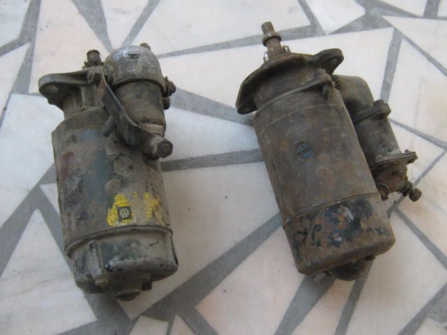

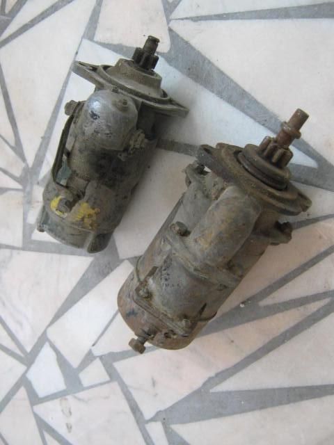

Dupa ce am masurat cu sublerul cateva electromotoare si dupa ce in weekend am dat jos doua motoare si am vazut care cum erau imperecheate am ajuns la urmatoarea colcluzie:
Trebuie plecat de la dimensiunea volantei:
Tipul 1: volant cu 109dinti - trebuie imperecheat musai cu un electromotor cu axul gros al bendixului 12,3mm deoarece diametrul pinionului este de aprox 29mm rezulta 2 variante de bucsa in functie de cutie: diam int 12.4 diam ext 13.5 sau 16.5
Tipul 2: volant cu 130dinti - axul subtire al bendixului 11mm diametru pinion 25mm rezulta 2 variante de bucsa: diam int 11 diam ext 13.5 sau 16.5
in concluzie nu conteaza daca electromotorul in sine e pe 6V sau 12 V mai ales ca piesele pe la noi cam toate au fost masluite in decursul timpului ci imperecherea volantului cu bendixul corespunzator.
mai exista si electromotorul de bus dupa 76 cu ax de 11mm dar pinionul si axul sunt mai lungi.. nu merg pe bruasca!

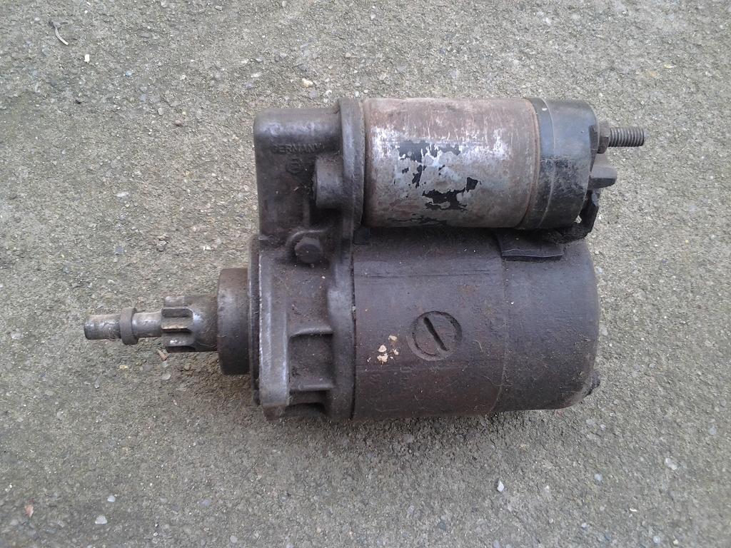

stie cineva daca electromotorul cu bendix lung potriveste pe motorul cu seria CU de typ 4  de 2000 cmc???
post-6416-0-56229800-1392712853_thumb.jp
Electromotorul ala se potriveste cu ce motor vrei tu, doar sa aiba volant de 228mm si cutia de viteze 091. Nu merge pe cutii mai vechi, are axul mai lung. Si nu stiu bendixul daca se potriveste cu coroane de la volante cu ambreiaj mai mic (teoretic coroanele sunt la fel).
