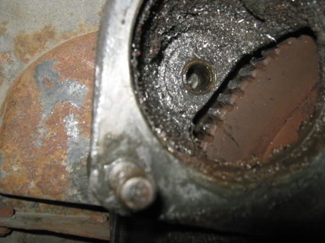

am dat jos electromotorul si am avut o surpriza neplacuta : s-au dus dintii volantei
e clar ca nu ai imperechiar cu volant care trebuie.

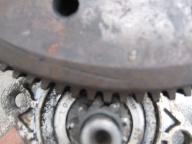

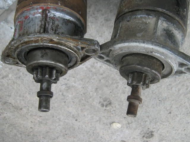

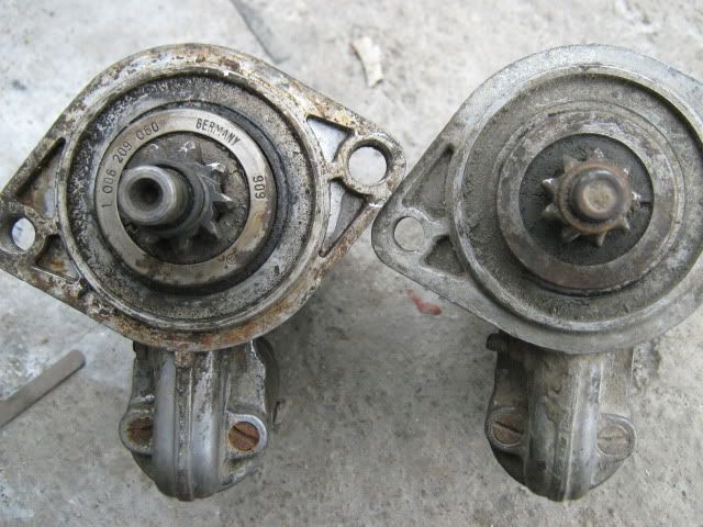

am verificat si, parerea mea, erau bine imperecheate. Ilectromotorul cu tija groasa, cel de 12v , nu calca bine pe dinti, in schimb, cel de 6v - da.
asta- pe 6v
asta-i pe 12v
se vede clar din prima poza a ultimului post ca pinionul electromotorului de 6 nu se pupa cu volantul....
asta era problema
pinionul de 6 e pentru volant de 109 dinti si tu ai de 130...

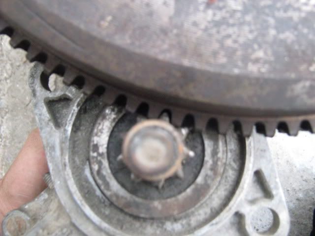

asta am eu, si volantul are 109 dinti:
Modificat de cristobob
atunci e invers...
in orice caz, nu vezi ca NU se pupa? electromotorul tre sa "sara" spre josul pozei sa treaca de la un dinte la altul si pe deasupra tre sa "patineze" pe varful dintelui volantei.
ced din stanga (in ambele poze) este pe 12v (diferntiat prin ax mai gros si dinti mai mari), iar celalalt, evident pe 6 v.
atunci e invers...
Da, bendixul tre sa "sara", doar ca in poza le-am "indesat" ca sa pot vedea daca e ok.
cel cu axul subtire trebuie sa fie de 12 v iar cel cu axul gros de 6v
