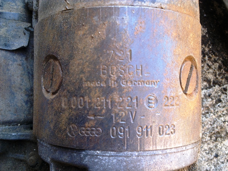

merge pus electromotorul de bus (serie: 091 911 023) pe o bruasca din 69? din cate am inteles difera diametrul axelor....
post-45047-0-05773900-1343027470_thumb.j
Modificat de toni-peste
nu merge. cel din imagine este de pe busuri post 76care au axul mai lung decat cele de pe broasca.
