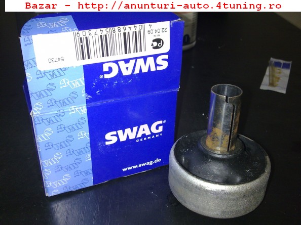

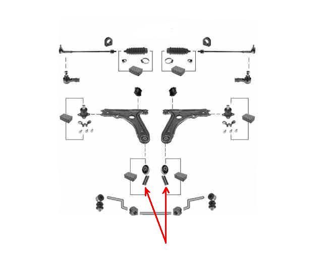

Se monteaza in interiorul partii metalice a bucsei, pe surub. Se demonteaza bascula. Am gasit si o imagine

Paul , Si la mine se aude un zgomot(ca si atunci cand dai intr-o grapa adanca cu viteza mare) cand cobor de pe o bordura mai inalta sau la liniile de cale ferata.Am aruncat o privire si intr-adevar bucsa este pe duca.Am fost la service si numai aia a ramas pe blacklist.Mi se pare ca suna prea tare pentru ca crapatura in bucsa este de 1cm in ambele parti.
Si apropo de saiba aceea cu distantier, pana acum nam vazut sa se monteze asa ceva la bucsa rotunda.
Vedeti ca bucsa originala este decupata, pentru a permite miscarea in sus si jos a basculei. In imagine este o bucsa plina, care se pare ca rigidizeaza mai bine puntea fata, insa nu stiu cat de fiabila este in exploatare. Si eu vreau sa schimb aceste bucse, insa ma mai gandesc daca le iai doar pe acestea sau iau bascula cu tot cu bucse. In al doilea caz pretul ar fi de la 150 lei in sus/bucata, bani la care schimbi cam toate bucsele pe masina (fata+spate).
Saiba am vazut-o la cei de la autokarma, este in jur de 2lei bucata.

sa-nteleg ca nu e prea tarziu sa pun saiba dar marea problema e ca saiba costa maxim 5 lei si manopere cel putin 50 lei. Acasa nu am unde sa ridic masina atat de sus :beerchug:
Asa cum apare in imagine distantierul acela este flexibil. Ma gandesc ca daca desfaci surubul ce fixeaza bascula in partea posterioara, poti introduce distantierul strangandu-l putin. merita incercat

In completarea posturilor 86 si 88. Imaginea este imprumutata de pe un alt site.
si mare atentie la montaj sa urmariti puncul de pe brat si semnul ca o sageata de pe bucsa

dupa ce am schimbat bucsele fata (2X mari rotunde + de la bara stabilizatoare) si pe spate, masina a devenit mult mai rigida.bucsele mari rotunde de pe fata sunt pline si rigidizeaza mult mai bine masina.
