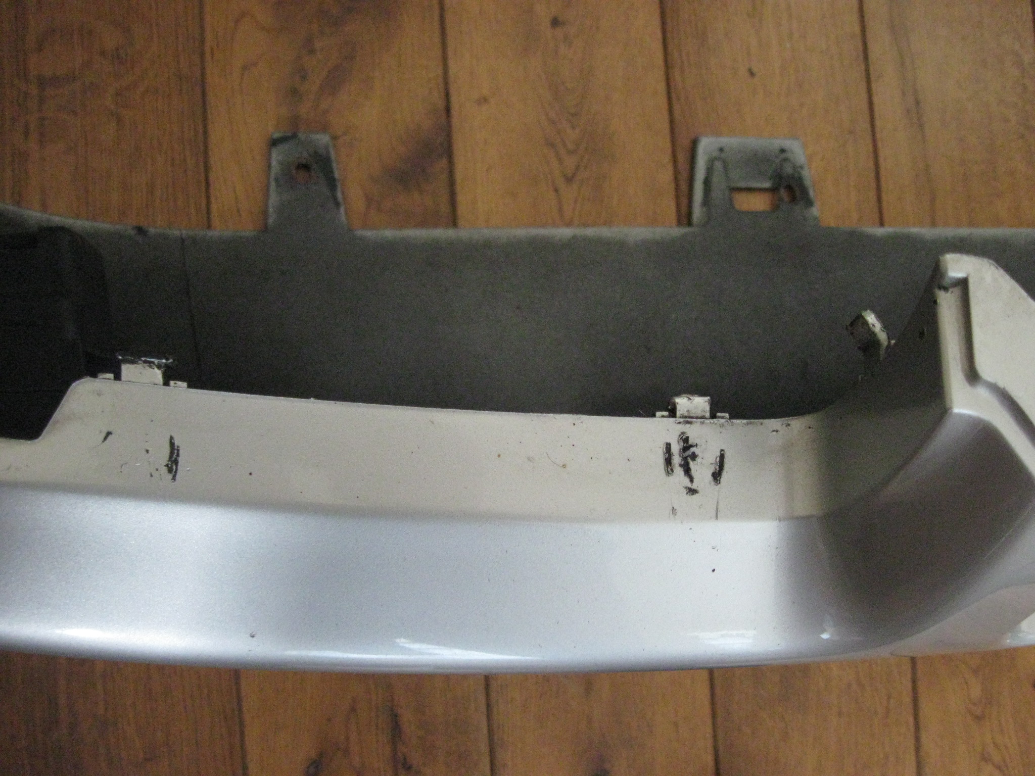

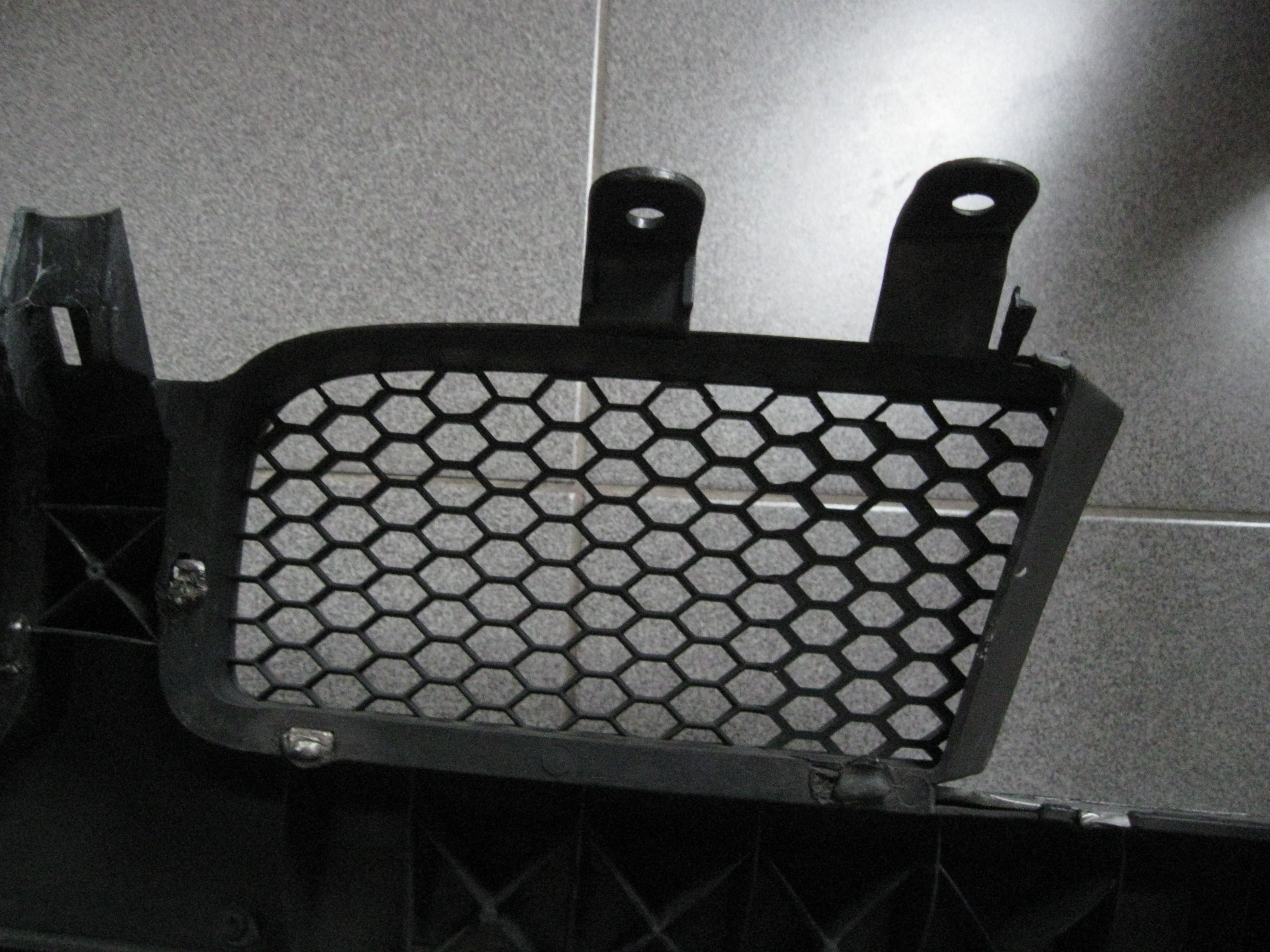

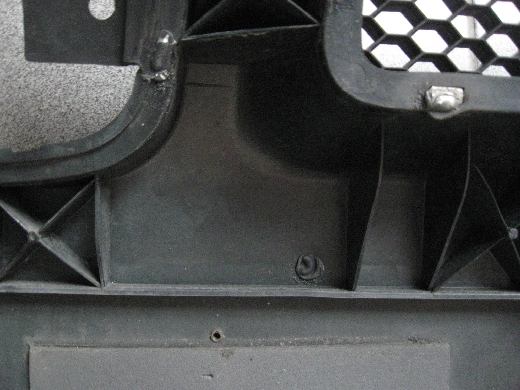

Bara am luat-o SH de pe ebay, in decembrie, din Germania si a costat 101E+30E plimbarea din BXL pana acolo. Are cele 3 grile de jos, iar grila mare avea un picior rupt si era pocnita. Asta nu e o problema, pentru ca o am deja cumparata+ cea cu "S". In rest, sunt toate prinderile ok. Mare atentie cand vrei sa cumperi bara SH, pentru ca (virgula), grila centrala are prinderile lipite la cald) topite si e mare riscul sa fie cateva rupte.
Eu am rupt/taiat bucata cu bucata cand am scos grila mare ai am reusit sa pastrez toate ciocurile care pleaca din bara, intra in grila si se topesc (vezi poze).
Trebuie doar sa o aduc in starea care a apare in ultima poza, adica sa o vopsesc.
