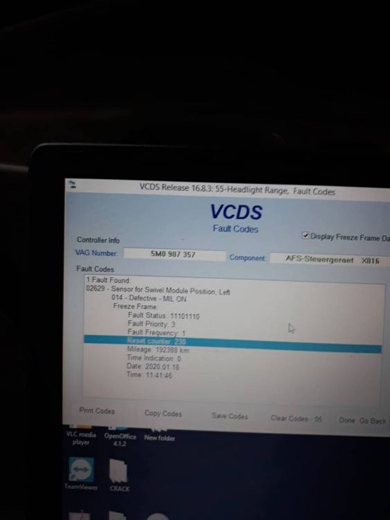

Passat B6 3c2 2007. Mi se aprind corneringurile și farurile mi se deplasează in sens invers. Adică, când iau dreapta de volan, mi se aprinde partea stânga și farurile se deplasează in stânga, iar când iau stânga, farurile o iau in dreapta și mi se aprinde partea dreapta. Pana de curând nu m-a deranjat asta pentru ca circul doar ziua, și nici nu imi dădea vreo eroare. Acum mi-a apărut o eroare și din câte am citit, am înțeles ca trebuie sa schimb farul stâng.
Farurile se aprind, nu își mai fac controlul și raman blocate in jos, dar corneringurile și farul se deplasează pe dos la schimbul Direcției  :)))
EROARE:
02629 - Sensor for Swivel Module Position, Left
       014 - Defective - MIL ON
1. A mai întâlnit cineva problema asta?
2. Daca tot trebuie sa schimb farul stâng, credeți ca problema cu aprinsul pe dos poate fi rezolvat schimbând ambele faruri?
3. Dacă nu, cum pot rezolva?
4. Sigur trebuie schimbat farul pentru eroarea atașata?

  On 20.01.2020 at 15:50, zeinedin a scris:
Expand
Da, verifica conectori far, etc....daca sunt ok, schimbat farul
Da, pana sa am eroarea si imi rămână blocate in jos își făceau testul. Cu eroarea de senzor m-am convins, schimb farul. Dar cu faptul ca Răspunde invers la comenzi?
Posteaza si codurile calc de far, sa vedem daca nu sunt puse invers.

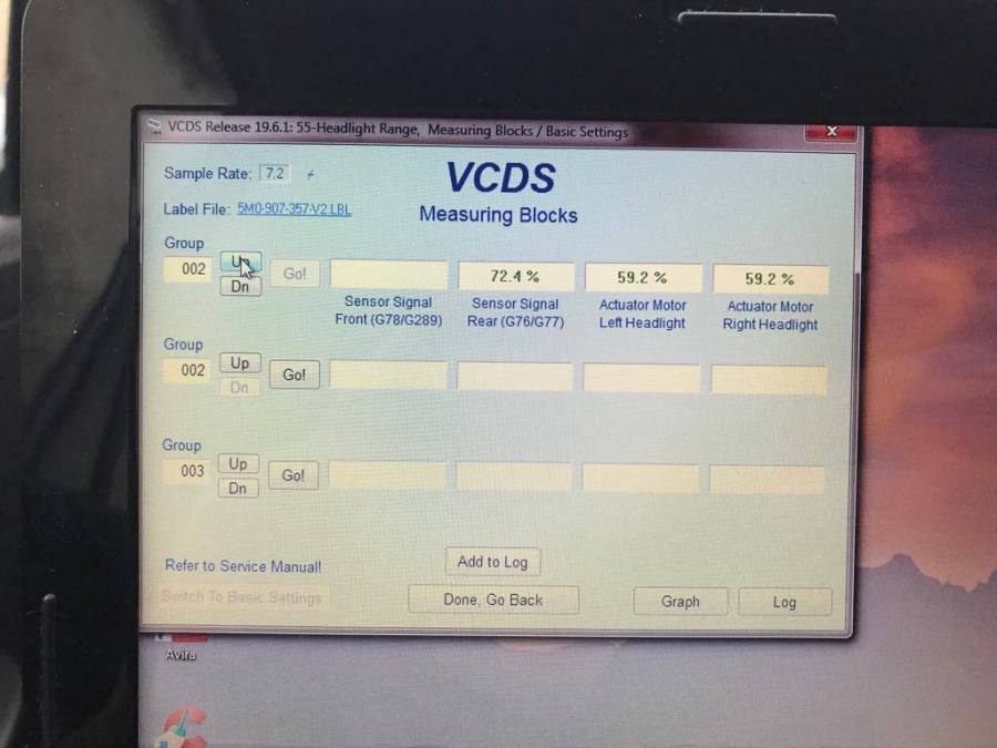

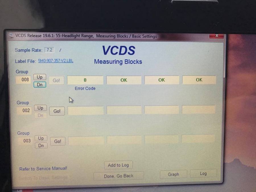

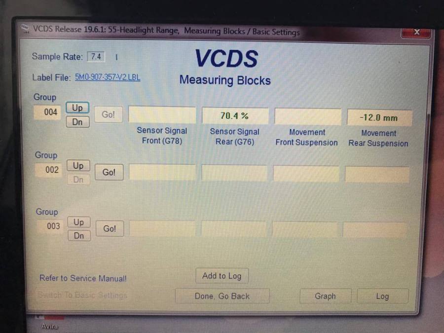

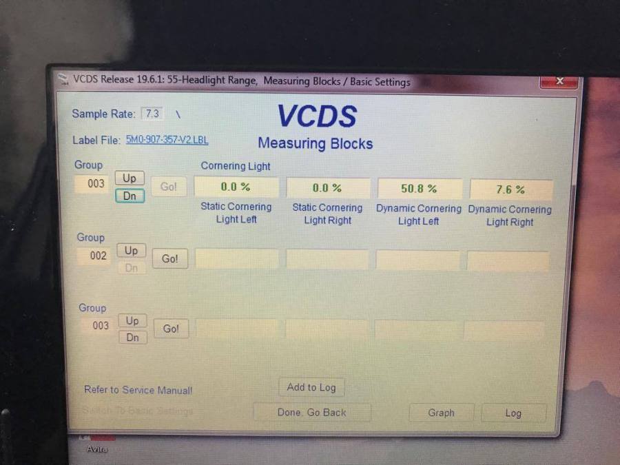

In plus, adaug si ceva poze de la measuring blocks de pe 55 - Headlight Range
Address 55: Headlight Range Labels: 5M0-907-357-V2.lbl
Part No SW: 5M0 907 357 C HW: 5M0 907 357 C
Component: AFS-Steuergeraet 0136
Revision: 00H04000 Serial number:
Coding: 2311169
Shop #: WSC 05311 000 00000
VCID: 3467A9D7573B66EF4D-8060
Subsystem 1 - Part No: 7L6 941 329 A Labels: 3D0-941-329.CLB
Component: AFS-Lst.-Modul l 0004
Coding: 00000035
Subsystem 2 - Part No: 7L6 941 329 A Labels: 3D0-941-329.CLB
Component: AFS-Lst.-Modul r 0004
Coding: 00000035
1 Fault Found:
02628 - Sensor for Swivel Module Position; Right
007 - Short to Ground - Intermittent
Freeze Frame:
Fault Status: 00100111
Fault Priority: 3
Fault Frequency: 1
Reset counter: 118
Mileage: 131704 km
Time Indication: 0
Date: 2014.06.24
Time: 18:26:32
Freeze Frame:
Voltage: 13.92 V
Speed: 0.0 km/h
ABS 1
Trebuie inlocuit farul
Vali Barbulescu
Aveam o bănuiala ca îmi lipsește ceva senzor de autoleveling pe fata...ar putea sa fie ceva legătura?
Vezi citeva pagini înapoi, s-a mai discutat. Senzorul e în far se schimba cu totul...
