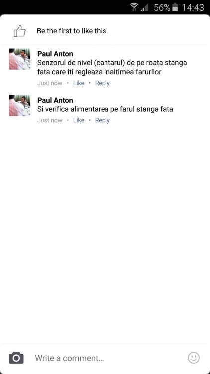

Salut revin cu poze
view.php?pic=ic74a9&s=9
Nu merge de pe telefon am sa pun cand ajung acasa
Modificat de bobo95full
Ai si motorasul de swivel....trebuie sa schimbi farul de pe stanga
Si alta rezolvare nu este?
Da nu inteleg deci merge tot pe ele si in curbe se misca dar nu inteleg ce naiba au....

eroarea ta pe swivel, nu are legatura cu senzorul de leveling fata..... e din far.
