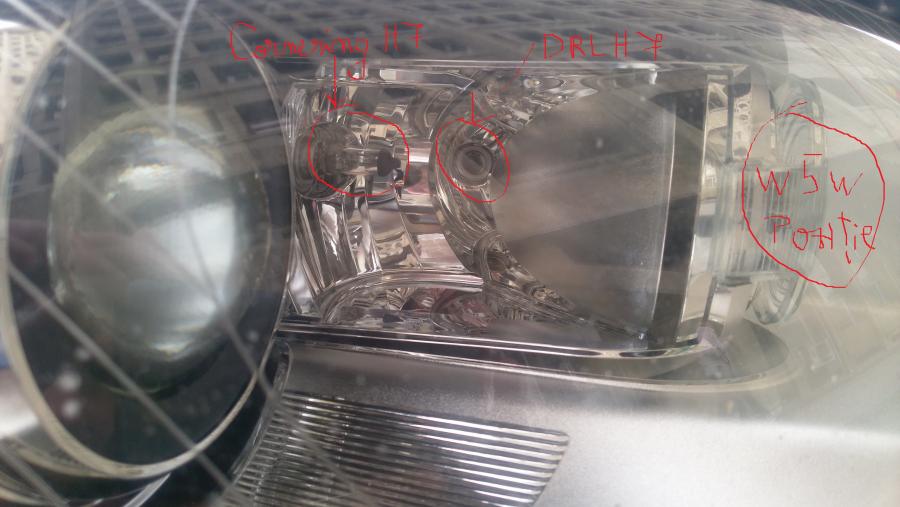

In spatele "globului" de pozitie sunt 2 becuri H7, unul de cornering si celalalt e DRL. O sa revin cu o poza

Permite-mi sa te contrazic.
In spatele becului de pozitie care este w5w care este in interiorul globului exista 2 becuri: un bec H7 pentru DRL si un H7 pentru cornering
Sper sa se vada in poza pentru ca cel pentru DRL este orientat cu varful spre obiectivul aparatului foto.
Tare mi-e ca e doar o refexie a becului de cornering. Prin absurd, sa zicem ca ar fi alt bec acolo... cum ar lumina spre fata autovehiculului? Ca doar oglinda becului de pozitie n-o fi transparenta. Si de ce ar fi asezat atipic fata de orice alte becuri, adica transversal fata de directia unde ar trebui sa lumineze?
Este doar un singur bec H7 celalalt este doar o reflexie. Drl la b6 cu faruri xenon este pe becul xenon.
Corect, e doar o reflexie a becului acolo, am dat farurile jos anul trecut sa schimb becurile xenon si este doar un bec H7 acolo nimic mai mult
Da, aveti dreptate, am dat jos becul de cornering si se vede reflexia lui.
