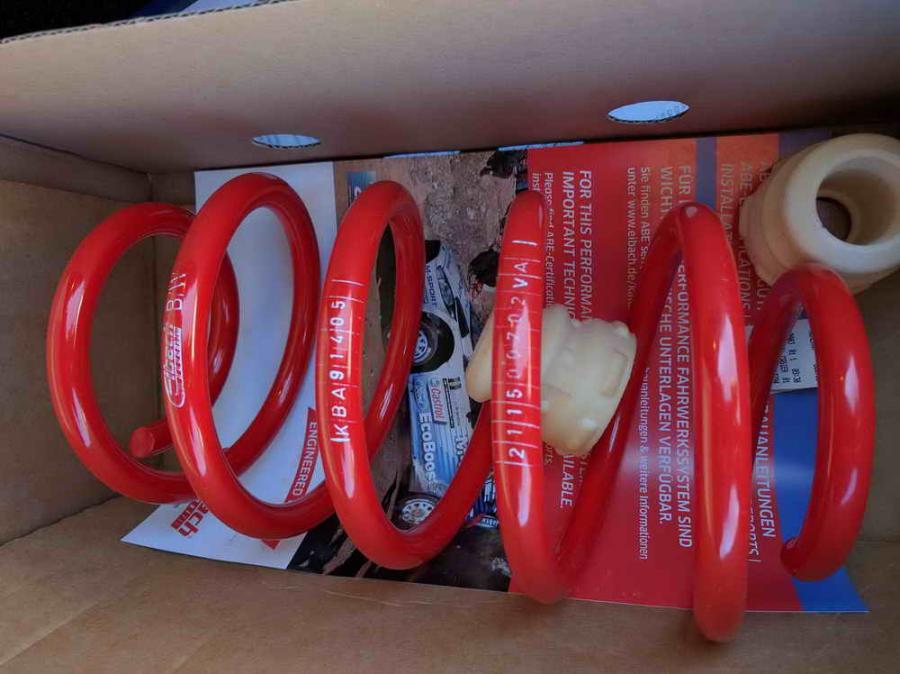

Eu nu am avut nevoie de masuratori ca se vedea la ochi...codul este 29526 HA sunt cele pe rosu.
Astea sunt
Multumesc,o sa le compar cu cele care le'am avut pe golf...dar nu cred sa vor fi la fel ca sunt albastre.
