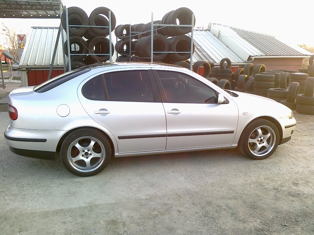

La masina din semnatura cu suspensie sport de fabrica, am gasit sa achizitionez un set de arcuri verzi Weitec -3cm, care la mine din ce am citit mai sus ar trebui sa coboare un 2cm(exact cam atat vreau), intrebarea este daca va uitati la pozele cu masina mea cu jante pe 17si 8J, et30 ma intereseaza daca intr-adevar o sa se micsoreze distanta dintre roata si aripa ca imi e sa nu le cumpar degeaba, daca e posibilitatea sa atinga spatele pot sa scot distantierele de 2cm pe fiecare parte.
Alta intrebare ar fi pentru cine a avut sau are weitec este daca sunt prea moi, daca masina face balans si cum se comporta cu ele, deoarece nu vreau ca arcurile sa fie foarte dure si masina sa devina un cart pentru ca o folosesc zi de zi pe toate tipurile de drum si nu as vrea sa ma doara spatele.
Arcurile sunt de pe un Golf 4, dar din cate stiu sunt aceeasi platforma ca si la Seat 1m
Uitati si poza ca sa va faceti o idee cum sta masina acum si cu mentiunea ca as vrea ca masina doar sa coboare 2cm, iar comportamentul arcurilor weitec sa fie macar ca astea stock ale masinii, si nu cumva sa fie mai moi.
Astept raspunsuri de la cei care se pricep in cel mai scurt timp deoarece diseara s-ar putea sa am posibilitatea sa iau arcurile alea si sa nu le iau dupa degeaba, multumesc

Arcuri de la Wetec nu am avut eu am KW si in trecut am avut H&R.
Dar singurul lucru pe care til pot confirma este ca masina se ca comporta nu chiar ca un cart dar pe aproape.
Iar cu atinsul rotilor nu stiu ce sa zic.
Acum ating cand esti cu masina incarcata la maxim (ma refer la 5 persoane + portbagajul plin cu bagaje) ?
Daca acum nu ating nu vad cum ar atinge in viitor.
Iar daca patesti aceasta BUBA singura sansa e sa scoti distantierele.
O zi buna.
