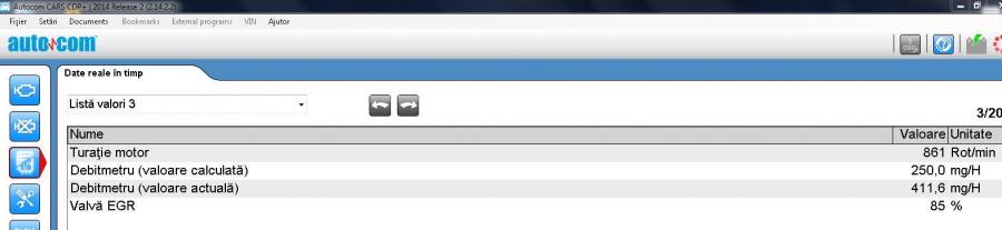

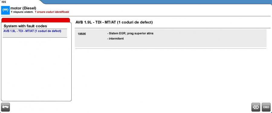

Recent mi-am curatat si eu EGR-ul la un Passat B5 din 2004 cu motor AVB 101cp TDI, eras strat de 1cm de calamina, am dat jos atent am curatat foarte bine EGR-ul cu benzina, am lasat sa se usuce cateva ore la soare, iar dupa montare totul a fost perfect functioneaza super dar imi arunca o eroare la EGR de acum
si mai exact
Am verificat totul din nou daca am pus bine, si am pus totul bine, sterg eroarea pornesc masina si nu apare decat la urmatoarele 2/3 porniri, nu apare din mers
Detin un AutoCOM ca tester si am mai facut cateva verificari poate ajuta sau cunoaste cineva
TEST EGR AUTOCOM IMAGINI:
De asemeni detin si AutoData iar introducand codul respectiv imi arata cam asa:
Imi poate explica cineva mai corect si mai pe inteles ce pot face ?
Va multumesc frumos
Modificat de crywolf1989
Posibil să ai membrana la EGR fisurată. Cu un furtunaş încearcă să tragi aer cu gura din EGR şi vezi dacă ţine vacuum-ul. Din ce se vede în poză, la un grad de acţionare 85% al N18 (deci recirculare aproape de maxim) intră cam mult aer în motor, ca şi cum EGR nu ar fi acţionat.
Cel mai concludent ar fi un test cu vcds în Basic Settings pe grupul 003, făcut log cam un minut şi pus aici.

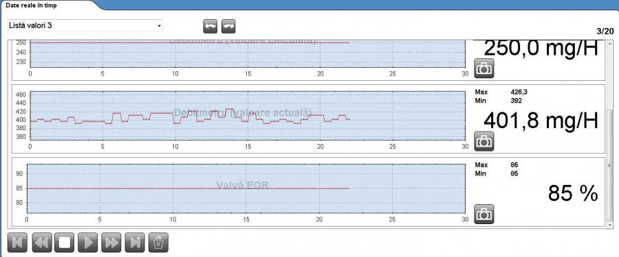

Am facut un test video la EGR cu motorul pornit si turat, dar tot cu autocomm-ul ca  nu am VAG
Chiar nu se poate intelege si din acesta nimic ?
Se vede clar ca valva egr nu lucreaza. Asa cum a spus colegul pare ca are membrana din capsula egr sparta. Ca sa demonstrezi asta scoti furtunul din locul indicat si pui alta bucata de furtun din care vei trage cu gura. Motoru trebuie oprit. Daca vei putea trage aer pe acolo membrana este dusa. Nu cred ca vei putea face asta cu capacul acela montat. Capacul are 3 piulite de 10 mascate cu capace de plastic.
