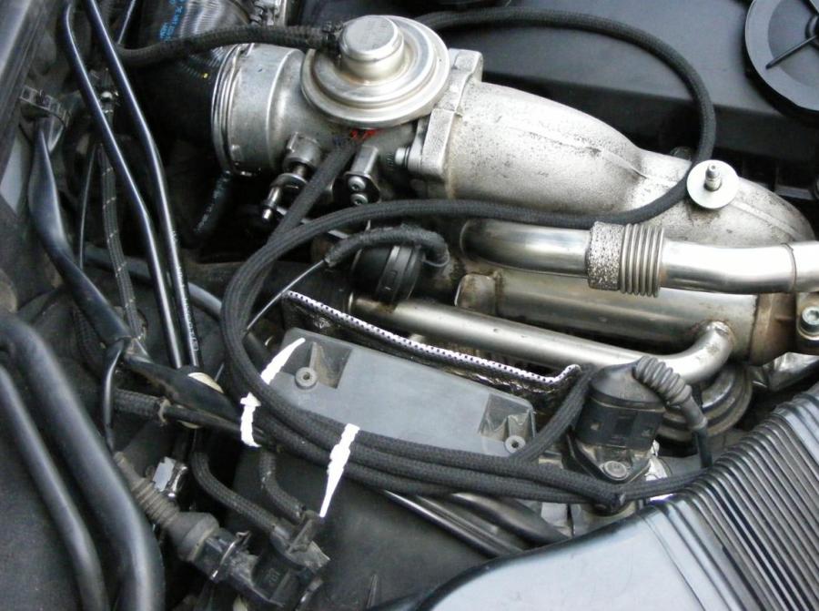

Dupa ani de zile in care am fost nemultumit de uleiul care se prelingea pe la orificiile EGR-ului, insa nu doar din motive estetice, dar si faptul ca se prelingea pe racitorul de gaze care imi provoca frumoase mirosuri de ars in masina, am decis sa incerc operatiunea de "EGR remove".
Cu aceasta ocazie voi elimina si racitorul de gaze care, dupa cum s-a mai discutat, functioneaza ca un preincalzitor pentru motor. Voi incerca sa suntez respective furtune (doua) caci nu reusesc sa identific de unde vin din spatele motorului.
Am identificat acest kit :
http://www.ebay.co.uk/itm/F90K-EGR-REMOVAL-KIT-BLANKING-PLATE-VW-AUDI-SKODA-SEAT-1-9-TDI-AWX-AFV-silicone/172972452022?hash=item2845f628b6:g:qw8AAOSwUYNaBPBe
In afara de urmatoarele dezavantaje :
- incalzire greoaie a motorului
- noxe inrautatite
- pierderea racitorului de gaze/incalzitorului adica incalzire anevoioasa a motorului
- oprire mai neplacuta a motorului
Ar mai fi alte probleme?
Modificat de Executron
Atasat imagine
