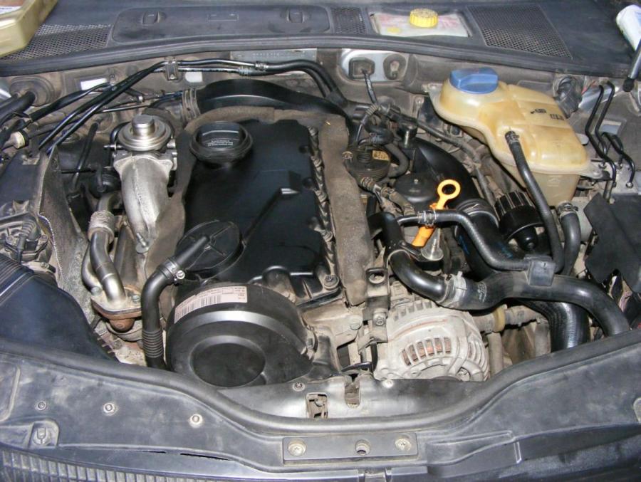

Salutari!
Ma gandeam sa elimin si eu EGR-ul.
Dar spre deosebire de poza de mai sus, eu am ce-am descoperit ca este un EGR Cooler (atasat poza de pe net).
De ce Passatul meu are asa ceva si altele identice nu au? Daca elimin EGR-ul l-as elimina si pe el?$_1.JPG
Poza 2 de pe masina mea!
Modificat de Executron
CA tu ai cutie automata ?
Ah, da :) Dar mi-ar pune probleme in eliminarea EGR-ului?... Vreau sa pun o teava in loc de EGR ...
42miticutza
Schimbarea cu teava ar elimina si clapeta shout off. S-au discutat toate astea, trebuie citit in urma.
Multumesc frumos!
