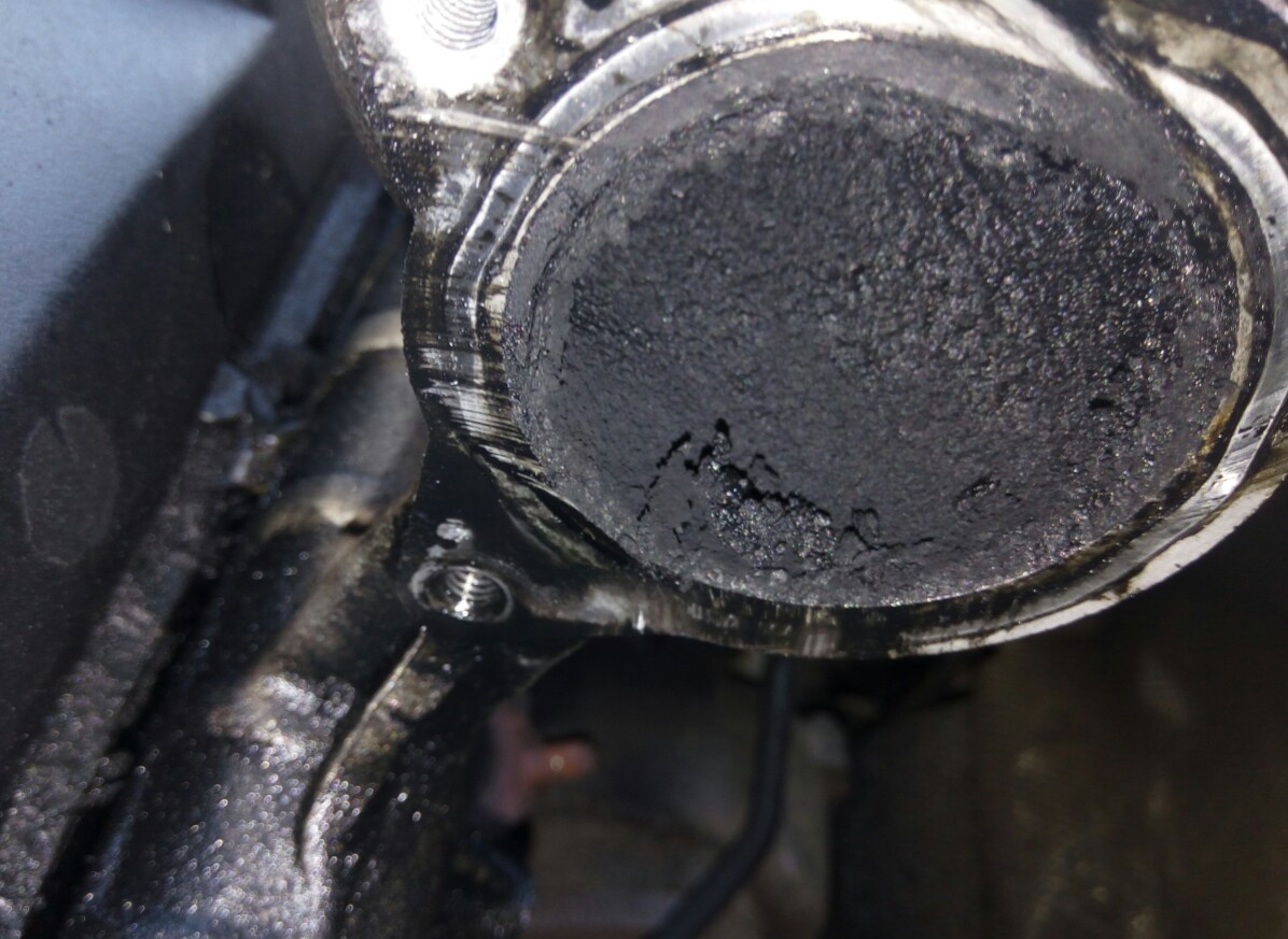

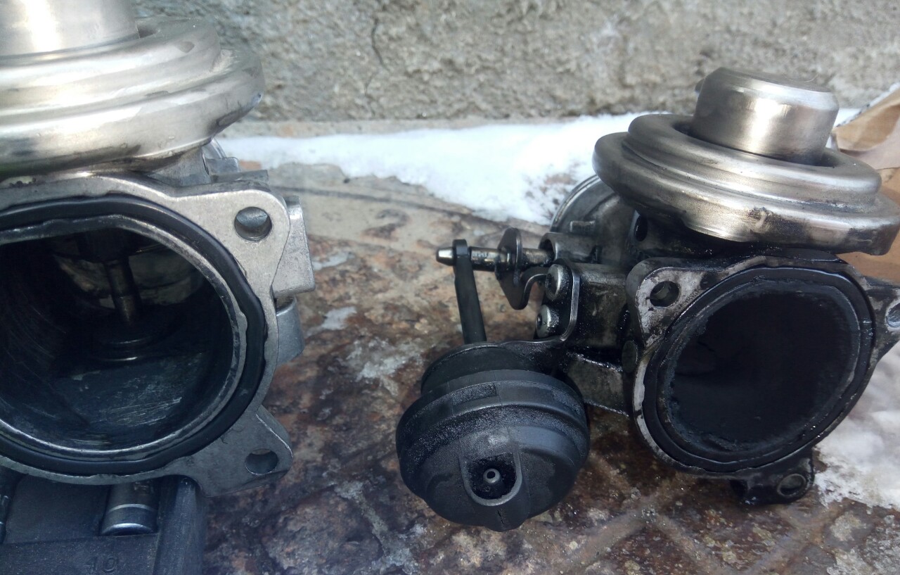

Salutari din nou.... Azi am avut putin timp si am schimbat si eu egr-ul luat de la Ionut fara valva shut off. Cel luat de la Ionut era destul de bine curatat, dar am mai insistat si eu cu putin spray de curatare carburator si l-am pus in locul celui de pe masina care era plin de mizerie. Voi atasa si poze de la schimb unde se vede diferenta intre cele 2 egr-uri. Tind sa cred ca si cwl care era pe masina este ok daca il curat. Poate nu e sparta membrana. Nu am avut timp sa il analizez inca.
Poza cu cele 2 egruri si conducta ramasa care am curatato cat am putut fara sa o dau jos.
