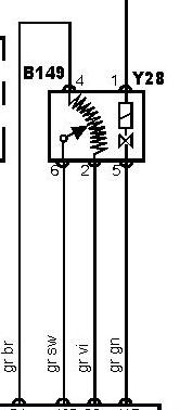

Salutare! Are cineva o schema electrica pentru EGR? Vreau sa stiu care sunt pinii de alimentare si sa-l testez direct pe baterie! Din VAG-COM la Output tests nu face nimic si sa nu fie vreun fir intrerupt ceva, de asta vreau sa verific direct!
Vezi mai jos şi cum se verifică cu ohmetrul. Dacă rezistenţele sunt ok atunci este blocat. Încearcă cu ceva spray şi aplicare de tensiune pe actuator poate-şi dă drumul.

Multumesc foarte mult! Ca sa nu gresesc asta este pentru verificarea firelor, nu? Si vad ca e pentru 1.6 16v azd! Al meu este 1.6 alz passat! Este diferit?
Ştiu că este ALZ (dacă te uiţi la denumirea fişerului poză, aşa l-am şi intitulat), firele sunt la fel, doar că nu am găsit procedura la ALZ şi am pus-o pe cea de la AZD ca să-ţi dai seama ce să măsori. Între 1 şi 5 este actuatorul care ar trebui să reacţioneze când dai output test. Dacă are rezistenţa care trebuie şi vine tensiune pe el atunci este blocat. Dacă nu vine tensiune cum zice în pdf, verifică fire până la ECU şi la siguranţă (vezi schema)
Senzorul este de fapt un potenţiometru care spune ECU în ce poziţie este actuatorul.
După curăţare vezi că trebuie să faci adaptarea cu vagcom-ul (nu ştiu dacă şi la motoarele de 1,6 este problema asta, dar la cele de 1,4 (cele cu ECU Bosch Motronic ME 7.5) nu trebuie ca lichidul de răcire să aibă mai mult de 50grade)
alz schema.pdf

Astazi am reusit sa fac ceva teste! Am masurat partea cu Voltajul si este bine! In schimb partea cu rezistenta nu m-am descurcat ca banuiesc ca trebuia sa masor pe EGR si nu l-am mai dat jos din lipsa de inbus sa desfac suruburile, si pozitia nu permitea sa pun acele de la multimetru acolo! In schimb am reusit sa trag 2 fire de la baterie si sa le pun la pinii 1 si 5 de pe EGR sa aud daca face vreun clic in schimb nimic, doar scantei cand atingeam pinii cu firele! Am desfacut ECU, am scos mufele si am verificat continuitatea cablurilor care sa dovedit a fi buna! Acum nu ramane decat sa mai scot odata EGR sa incerc fortat sa misc actuatorul poate este inepenit si o sa-si dea drumul daca il misc un pic, daca nu, alt EGR! Acum as vrea sa stiu, actuatorul ala se misca de sus in jos sau de jos in sus? Ca pe o gaura se vede tija cu o parte din el si pe cealalta gaura se vede doar capul actuatorului si banuiesc ca aici ar trebui sa imping in jos, nu?
In schimb @lupo_bv nu stiu unde se afla acea siguranta de la EGR, sa o verific, cu toate ca tensiune vine pe fire pana la mufa dar penru mine sa stiu!
Va mai tin la curent cu ce mai aflu!
Revin cu un update si anume am dat EGR-ul jos si cu un inbus de 3 am impins actuatorul de JOS in SUS si si-a dat drumul! Se impinge din gaura unde se vede tija si se baga partea mica a inbusului cu varful in sus si se face ca o parghie! La mine si-a dat drumul, l-am conectat la cablu direct la baterie si a functionat si i-am dat si test din Vag-Com si acum functioneaza si de acolo! Acum sa vad daca mai revin erorile!!
