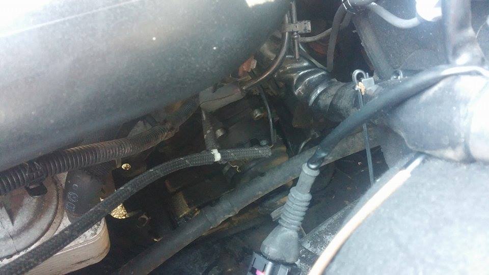

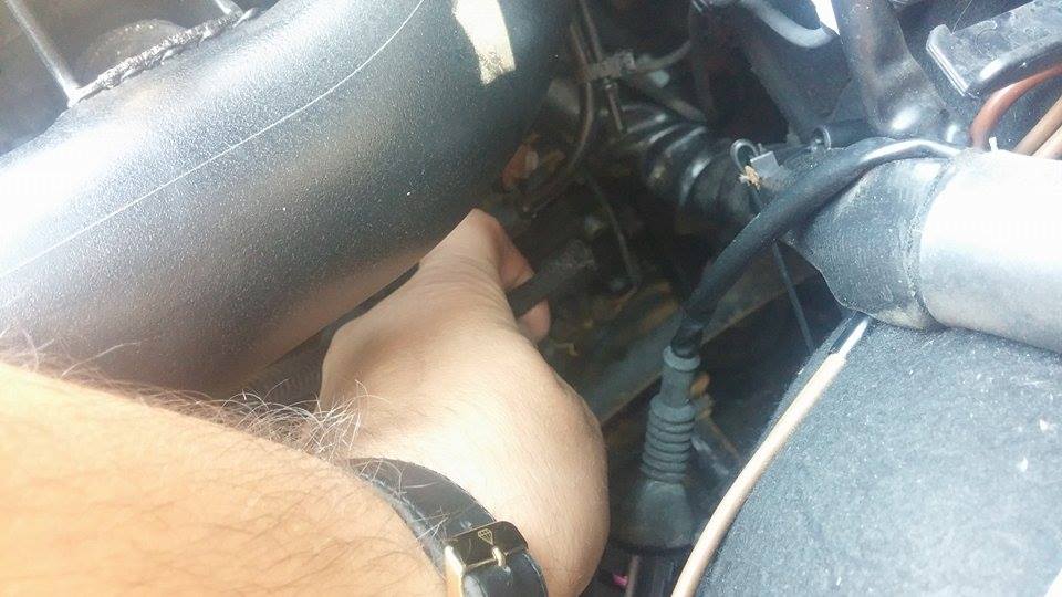

am si eu o problema cu passatul meu...zilele trecute am gasit un furtunas de la vacuum sarit( sub vasul de expansiune..atasez si o poza). am pus furtunasul la locul lui dar au inceput sa apara alte probleme si anume : oscileaza turometrul la relanti si in mers da in nas, se inneaca si scoate fum negru.si parca nici putere nu are...am facut un log in mers in speranta ca ma poate ajuta cineva in descifrarea lui

Is convins ca n-ai verificat circuitul vacuum-ului sa fie conform cu schema postata dincolo, unde ai mai descris problema.

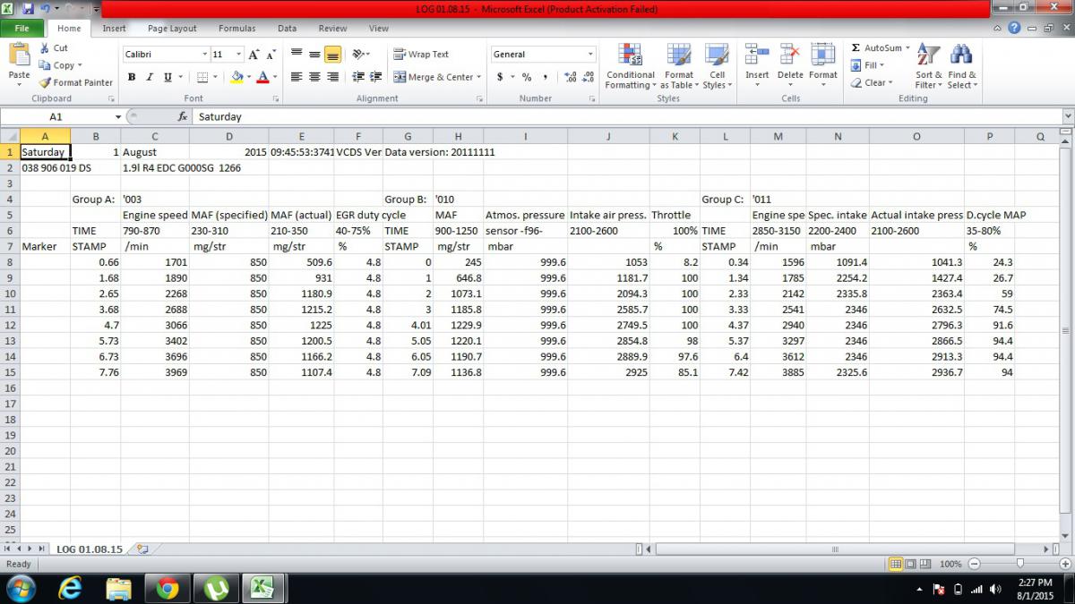

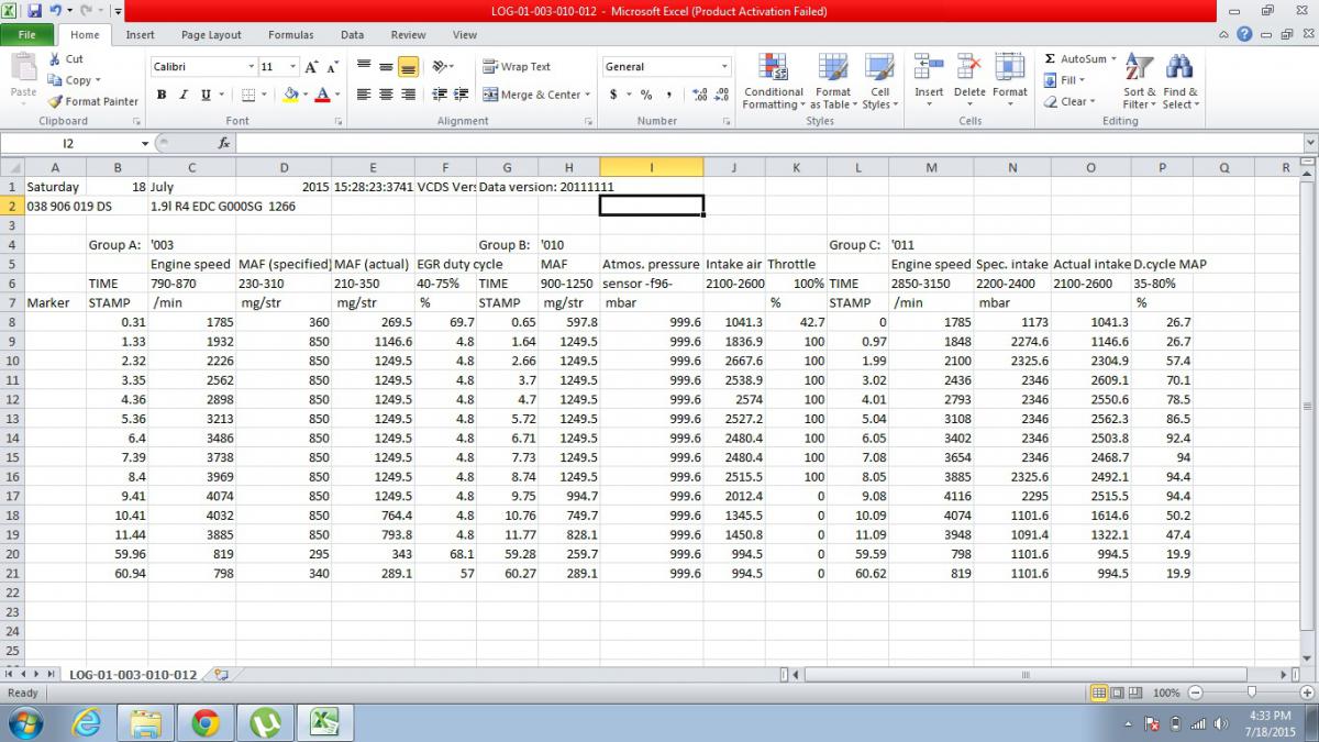

In sfarsit am mai avut si eu ceva timp liber si m-am ocupat de masina. Am facut o proba cu o alta electro valva de comanda egr insa masina mergea mai rau..mai mult fum mai mari zdruncinaturi. m-am hotarat sa dau din nou egr-ul jos si la o verificare mai atenta am constatat ca supapa nu deschidea cat trebuie. dupa o curatare mai buna tija urca mai usor si facea o cursa mai lunga. am curatat si galeria de admisie, plus debitmetru de aer si MAP-ul. masina si-a revenit , nu mai oscileaza relantiul, nu se mai inneaca in treptele 1-a si a 2-a, si nu mai scoate fum deloc. insa imi iintra in limp mode acum de fiecare data cand ajung la 120km/h.
am facut un log in treapta a 3-a. va rog poate ma ajutati cu interpretarea log-ului sau cu ceva sfaturi. multumesc

MAF e bun, numai ca ai presiunea prea mare si Ecu incearca sa o corecteze dupa care intra in limp. Verifica vacum, tija la actuator sa faca cursa complet cursiv fara sa agate sau in cele din urma curata geometria ca e murdara. Incepe sa verifici in ordinea pe care am descris-o.
Am duso in service pana la urma si mi-au zis baietii ca intradevar geometria e murdara si ramane dupa curatare sa vada daca face cursa completa.multumesc mult zipp!
