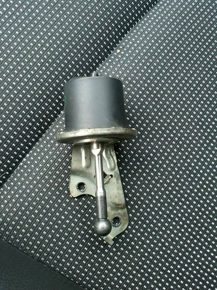

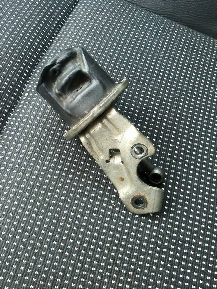

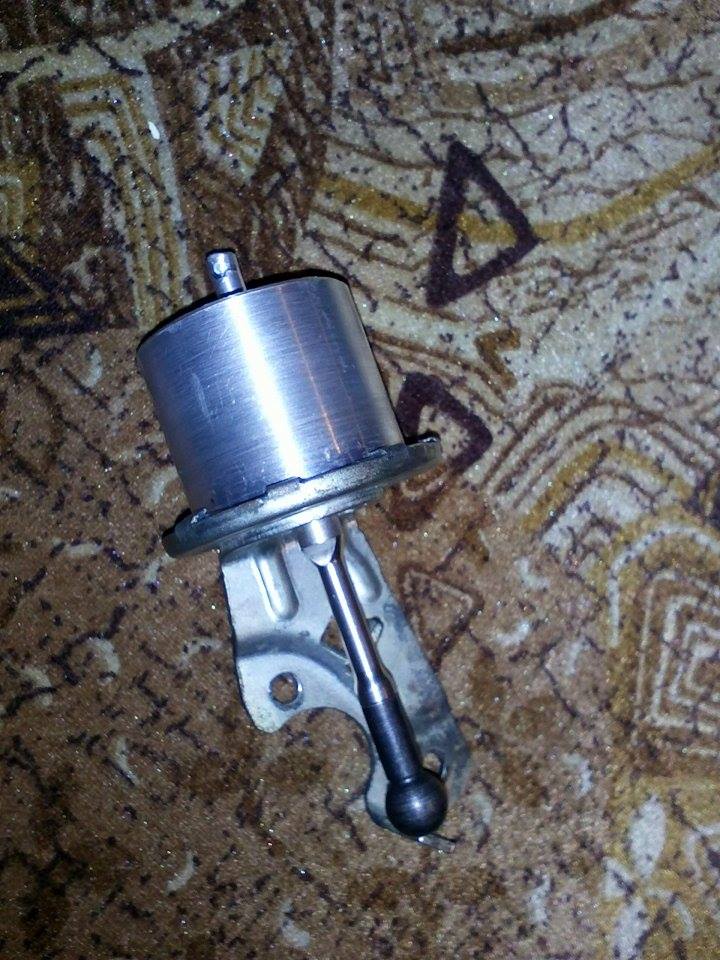

Buna, ma ivesc si eu tot cu aceasta problema dar la mine am depistat cauza ca fiind Actuatorul vacuum de la racitorul de gaze, acesta avand carcasa din plastic s-a topit si pierde vacuum, mi se aprinde martorul spirala, imi limiteaza motorul si turbina, am scos acest actuator si am oprit furtunul de vacuum, s-a stins eroarea dar mi-a crescut consumul + fum.
La fel va cer sfatul daca pot sa circul asa si sa blochez acea clapeta de la racitor pe deschis, s-au datimi un sfat la achizitia Actuatorului separat ? dat fiind ca nu se gaseste decat complet cu racitor la 1500 lei.
Este vorba despre capsula vacumatica din poze. Completez ceea ce a spus matyasu_xgp

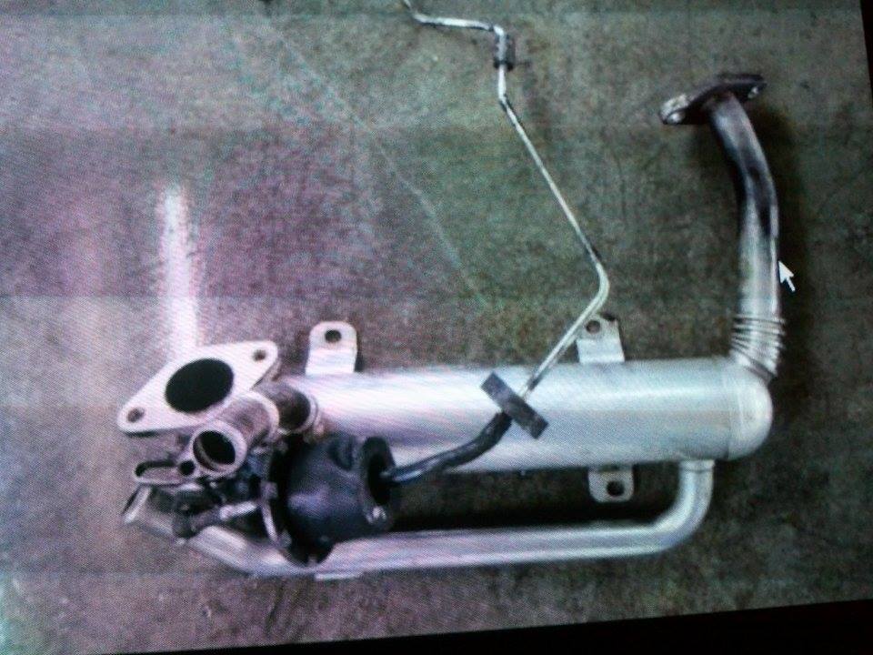

Va rog daca se poate sa ne dati un sfat referitor la rezolvarea problemei. Am cautat o gramada de racitoare de gaze SH , dar majoritatea cu acea capsula de vacum topita. Nou este 1500-1700 lei ...
Cei care ati mai intalnit problema asta va rog veniti cu o rezolvare.

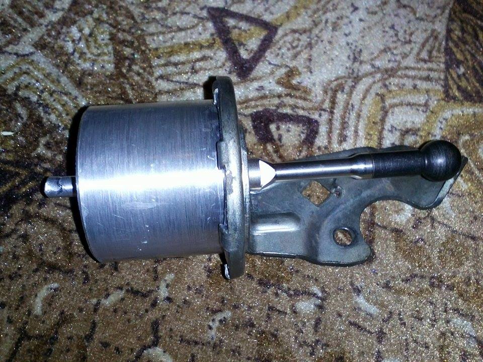

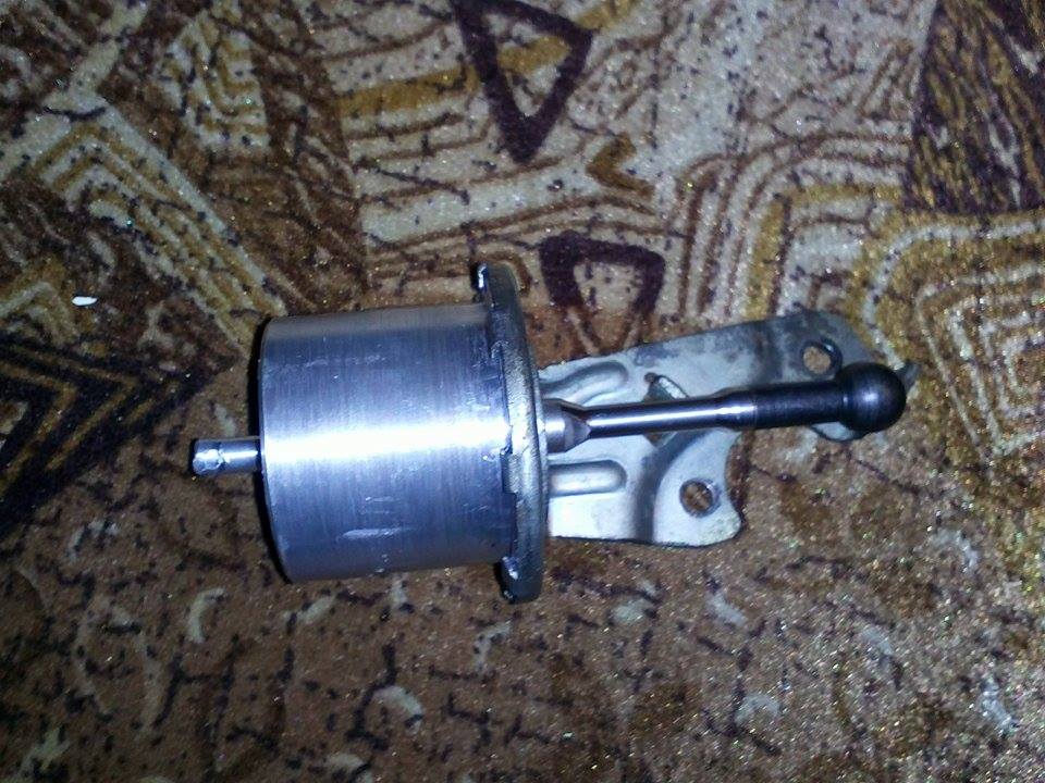

Revin cu noi poze...Am reconstruit corpul capsulei din aluminiu , la sfatul lui Rune (caruia ii multumesc pentru rabdare si idei)
Sambata urmeaza sa montam capsula vacumatica sa vedem daca este sau nu functionala. Din ce pare tine vacumul , dar sa speram ca e de durata.
Poate se mai intalneste cineva cu aceasta problema , si sa aiba un punct de reper , tinand cont ca nu se gaseste separat aceasta piesa .

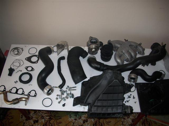

Cred ca s-a mai postat undeva acest video, daca nu chiar in acest topic undeva mai in spate,iar daca bine imi aduc aminte nu e recomandat ,treaba serioasa faci cand demontezi tot si cureti tot circuitul de la turbina pana la galleria de admisie.Eu sunt l-a al 2-lea Passat , la ambele am facut aceasta operatiune si nu mai am treaba cu ele.Uite o poza ca sa-ti faci o idee:post-58309-0-04407200-1424023002_thumb.j In poza nu apare turbo-ul dar l-am facut bucati si curatat si pe el:))
