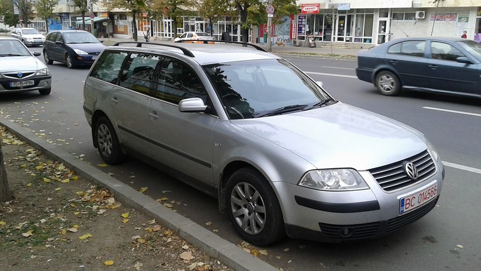

Buna seara tuturor! In primul raand imi cer scuze daca am postat aici si nu am deschis un topic nou. (Nu imi da voie pentru a deschide un topic in aceasta categorie"T.O.S")
De ceva vreme am o problema cu passatul meu. La plecarea de pe loc masina se tureaza normal numai ca masina nu trage mai deloc , parca merg cu frana de mana.. daca eliberez pedala de accelaratie putin si apas din nou pedala merge normal. Daca dau treapta a 2-a fara sa fac faza cu pedala tot asa merge infranata.. pana nu ridic piciorul de pe acceleratie nu isi revine.
Mentionez ca am facut mii de km asa, doar ca mai ma chinuie catusi de putin prin oras.
An fabricatie: 2001
Motor : 1.9 TDI
Poate fi ceva de la EGR? nu mai functioneaza bine acea clapeta, trebuie curatata sau inlocuita?
post-143607-0-65726700-1415041580_thumb.
Prima data trebuie sa faci o diagnoza si eventual un log in mers din care vedem inclusiv pozitia pedalei.
scoate debitmetru,e in stanga cum te uiti la motor langa filtru de aero mufa cu 4 picioare...mare
