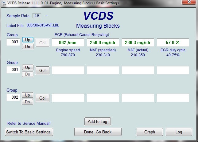

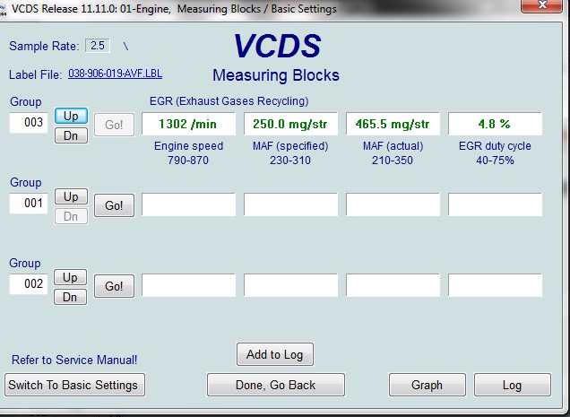

Salut!
Am o problema pe masina care s-a dovedit a fi de la EGR. Daca o tin la o turatie constanta in gol,sa zicem 1400, cum e testul in BS pe 003, acul fluctueaza concomitent cu un suierat fin,adica scade scurt turatia si revine la normal, si totul se repeta. De fapt ceea ce se intampla, in momentul in care cade acul vreo 100 de turatii, Egr-ul se inchide de tot(4,8%) pentru o perioada foarte scurta, dupa care deschide la 57% cum sta el normal.Treaba se repeta cam la 3-4 secunde.
Am incercat cu furtunul scos din actuator pentru a simula o inchidere completa, si am observat ca atunci suiera, cand supapa nu este actionata deloc. Oare nu inchide bine pe scaun?Doar ce l-am curatat, si tija culisa fumos.
In mers am ceva trepidatii usoare la mers constant , si scoate ceva fum negru cu un miros accentuat, si de aceea vreau sa vad daca e de la EGR.
La ralanti mentine o medie de 250 mg cum cere nominalul, dar nu deschis de tot, ci doar 57%.(la ralanti nu face figura mai sus mentionata)Poate stie cineva la cat trebuie sa stea pe ralanti...
Am ceva meci pregatit cu N18?  Mersi pentru rabdare!Ma scuzati daca nu este pe thread-ul corespunzator, dar motorul este AVF, ca cel de pe B5.

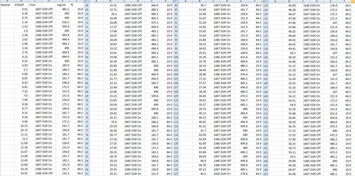

Am facut unul pe grupurile 3-10-11, dar mi-a inregistrat valori doar din 400 in 400 de ture. Totul a iesit ok, chiar si pe Egr unde la 2200 rpm deja inchide in WOT. Mentionez ca nu am probleme in acceleratie, se simte turbina, ma supara doar la mers constant cand are niste trepidatii usoare+ fumul cand incep sa accelerez. Corectiile nu sunt mari, si de aceea mi s-a pus pe EGR. Si inca un simptom : cred ca-mi aud axul turbinei la decelerare pentru 2 sec dupa ce iau piciorul dupa pedala pentru a schimba treapta, ea inca lucreaza bine, face presiunea necesara.  Acelasi sunet il aud scurt si atunci cand fac ce am descris in primele randuri ale primului post, imediat dupa ce inchide egr-ul.
O sa incerc sa fac un alt log mai concludent , si pe egr, si pe turbina, si o sa le postez.

La EGR  OFF valori de 480  sunt corecte, la EGR ON  valori de 180  sunt prea mici asta semnificand ca turbina este ori gresit reglata, ori geometria este ancrasata si deschide vanele tarziu de aici rezulta presiunea mare a gazelor arse inainte de turbo( de unde se alimenteaza EGR ul cu gaze arse)  ceea ce duce la cresterea  recircularii respectiv scaderea valorii EGR ON la 180 ( normal EGR ON trebuie sa fie in jurul la 250)
Deci daca  cele 2 valori  EGR nu sunt corecte , mai ales cea mica unde EGR ul este deschis, problema nu vine de la EGR si vine de la turbo ( in anumite cazuri si un catalizator infundat poate mari presiunea gazelor respectiv rata recircularii).
Egr ul normal este inchis la relanti dar daca stai mult timp la relanti incepe sa deschida in anumite intervale.
Fa  logurile BS si un log in mers, sunt mult mai concludente decat ceea ce ai postat mai sus.

Inteleg ce spui, are logica, dar la mine se pare ca turbina raspunde bine dupa cum se vede in logul atasat.
Legat de EGR,cel putin la diesel el nu trebuie sa stea tot timpul inchis pe ralanti(la benzina, da). Din documentatie  si practica, el sta inchis in urmatoarele situatii : la un motor rece indiferent de sarcina, inclusiv la ralanti pana la atingerea regimulul de temperatura al motorului, si in WOT. Asta pentru a ajunge mai repede la temperatura necesara, avand in vedere ca o recirculare a gazelor are ca efect scaderea temperaturii de ardere in cilindrii.Dupa aceea, Egr-ul deschide tocmai pentru a evita supraincalzirea(nu neg faptul ca face cicluri inchis-deschis), atat pe ralanti cat si in sarcini partiale pana la 3000 de ture in functie de motor. De exemplu la a mea in timpul BS 03 cat am tinut scos furtunul din actuator cand era comandat pe deschis+ momentele cand era comandat pe inchis, pe o perioada de maxim 5 minute, cat EGR a stat complet inchis temperatura afisata in vcds era de 100 de grade la apa, a fost prima data cand am auzit ventilatoarele pornind dupa ce am oprit motorul.
De exemplu, in poza 2 din primul post: cand egr-ul este inchis aerul curat intrat in motor este aproape dublu fata de specified. De aceea egr-ul este tinut partial deschis tocmai pentru a stabiliza o cantitate de aer proaspat egala cu cea ceruta.In test scade valoarea aerului atat de mult tocmai pentru ca-l deschide pe maxim, insa nu cred ca exista vreo stare a motorului raportata la valorile date de senzori sau regim de lucru in care Egr-ul este deschis pe maxim. El este comandat astfel incat aerul admis in cilindrii sa corespunda cu valoarea pe care o cere ECU. De aceea atata timp cat la ralanti valorile sunt mentinute aproximativ egale, deduc ca totul ar fi in regula, iar BS este doar un test menit pentru a vedea daca Egr lucreaza.
Graficul postat mai jos apartine logului tau! si daca tu consideri ca arata ok, atunci eu sunt depasit de situatie si nu mai am de spus nimic.
