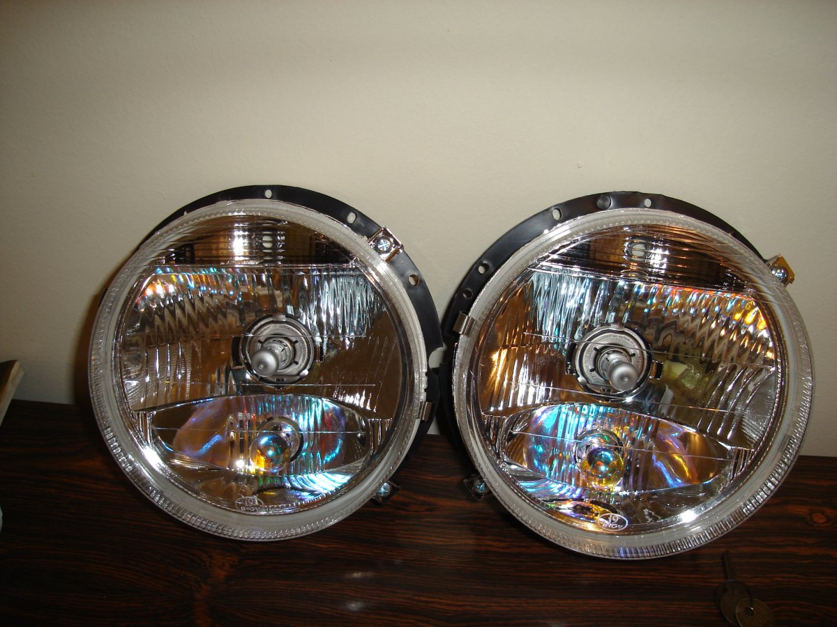

pacat ca farurile astea au dispersorul din plastic...
Dihorul, fara suparare, ce faruri sunt alea? Nu prea stiu care e oferta pe piata, si nici daca alte faruri se mai pot potrivi. trebuie sa imi cumpar si eu pentru 1303-ul meu, si ma gandeam la unele cu geam clar, eventual xenon!
Sunt faruri braziliene, tip tuning. Nu au fost montate de fabricant pe versiunea de serie. Sunt cu geam clar, din plastic (ca 90% din farurile actuale), Si cu lampa semnal ori proiector de ceata inclus (bec H1). La versiunea cu proiector de ceata (vezi foto) poti gasi si modelul unde sticla este colorata (galben) in dreptul proiectorului.
Merg perfect pe toate modelele cu faruri rotunde (sunt toate la fel indiferent de model VW 1200-1300-1302-1303) cat si pe Golf I.
