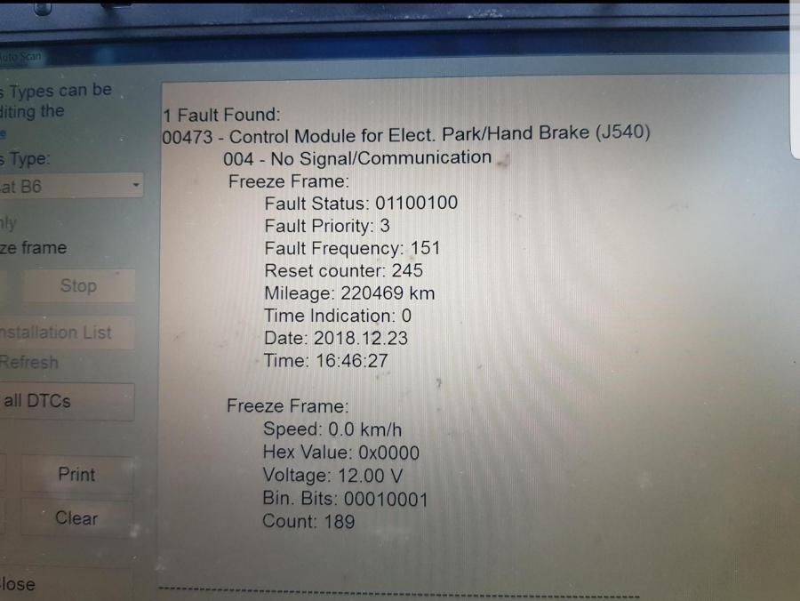

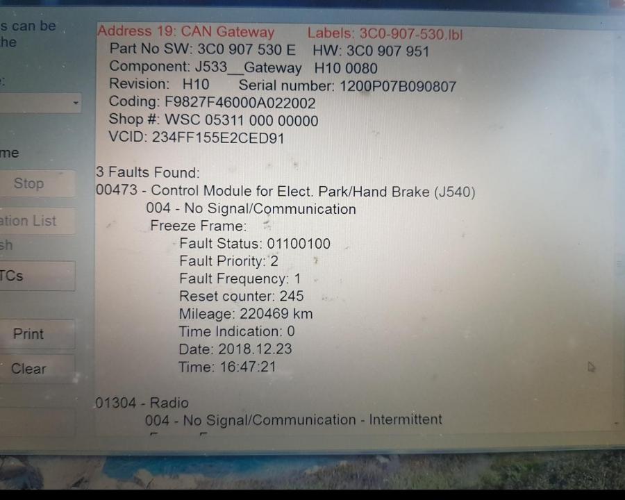

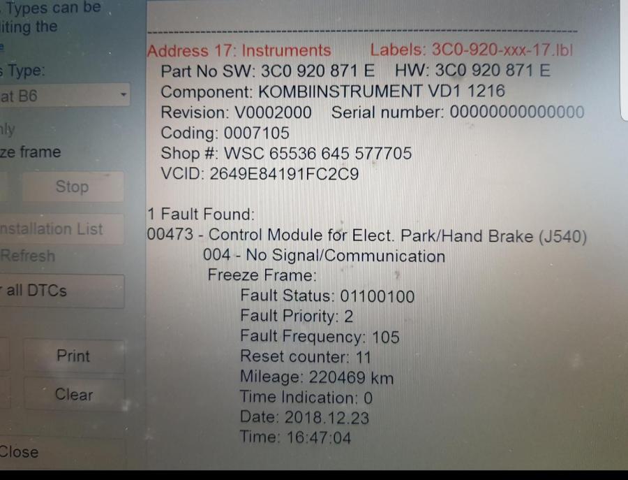

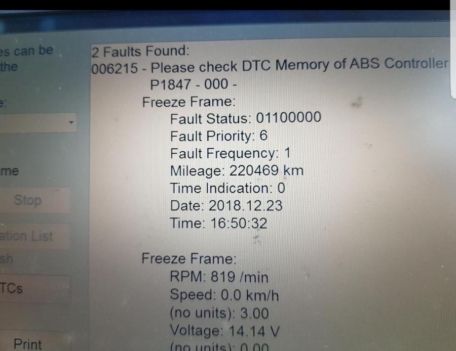

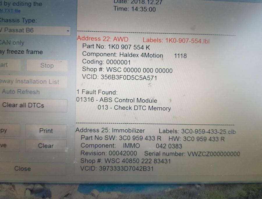

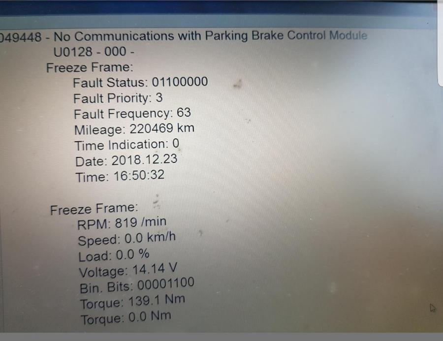

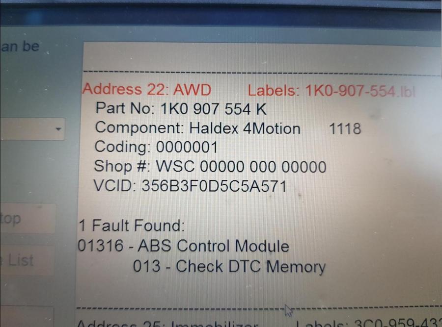

Salut! Am si eu o problema cu un Passat din 2008, diesel. Imi raman aprinsi martorii de la ABS si ESP aprinsi. La scanare imi da lipsa comunicare cu calculatorul de frana de mana. Am demontat si masurat continuitatea cablurilor de alimentare a calculatorului de la frana de mana, pentru a elimina aceasta cauza. Cand scot si pun siguranta de la calculator, martorii raman stinsi o perioada de timp, dupa care se aprind iar..... Am inlocuit butonul de la frana de mana. Cat timp sunt aprinsi martorii in bord nu functioneaza AutoHold si nici frana de mana... Va rog sa ma ajutati cu rezolvarea acestei probleme. Va multumesc.

Posteaza diagnoza!

Acestea sunt erorile gasite. Scuze ca le'am postat asa...altfel nu a mers. Astept sfaturile voastre. Multumesc
Dacă ai verificat cablajul, alimentarile și firele de can, atunci probează cu alt modul de frână de mana
