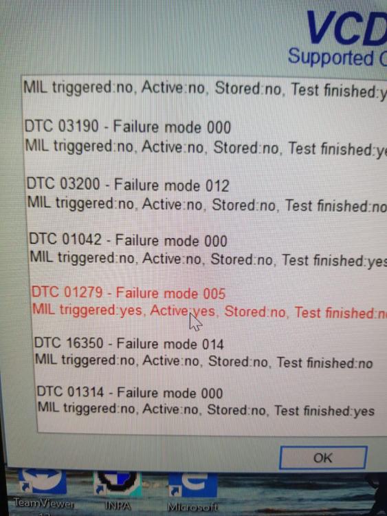

Bine v-am regasit . Posesor passat b6 1.9 tdi bluemotion in urma unui drum de 30 km dupa o parcare de 3h cand sa plec pornesc masina cu usile deschise si frana de mana treasa imi apre ptaiat al frani de mana ... frana de mana functioneaza perfect .  Pus testar eroare in ceasuri de bord .... fac rost de buton nou original schimbat nu e de la buton .... cu butonu meu cand iau contact si nu am frana trasa eroare dispare din bord dar ramane in calc nu se poate sterge ....cu butonu nou eroarea ramane mereu in bord ( p taiat).
Mecanicu in urma unor tel ma intreaba daca am facut resoftare sau am adaugat cai ( de 6 ani de cand am masina nu am umblat )   ajunge la concluzia ca ar fi cal de frana de mana cel de sub cotiera .
Nou la reprezentanta cel mai bun pret 16 mil ?? . Gasit la mana 2 dar cu terminatia B eu cred ca am A asa citesc pe testar sper sa nu gresesc .
Atasez eroarea poate ma poate ajuta cineva nu sunt ferm convins ca este calc ..... si daca este calc cu ce calculatoare pot sal inlocuiesc

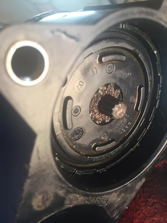

Salutare ! Am avut și eu probleme cu unul dintre motorașele frânei de mana și după citirea celor 97 de pagini de forum, am avut toate informațiile necesare pentru a-l repara. Am găsit carcasa crapata in zona prinderii pe etrier, am desfacut, curățat, lipit, schimbat garnitura, montat totul la loc fara probleme.
Țin să mulțumesc pe această cale tuturor celor care și-au împărtășit cunoștințele, in special lui Al Bundy, F l o r i n și EEXCALADE, care fac o muncă grozava aici, dând dovadă de profesionalism și muuuulta răbdare cu toți cei care nu se obosesc sa citească măcar pe sărite topicul înainte de a-si posta problema (eventual fara prea multe detalii sau rezultat scanare) și a cere o soluție, de preferință cat mai repede.
Mulțumesc pentru ajutorul acordat în rezolvarea problemei și economisirea unei sume considerabile de bani pe piese/mecanici care nu se mai sinchisesc sa repare o componentă ci se rezuma doar la înlocuit.
LA lipire, sper ca ai aplicat o bucata de material peste toata zona....
Am pus plasa metalica.

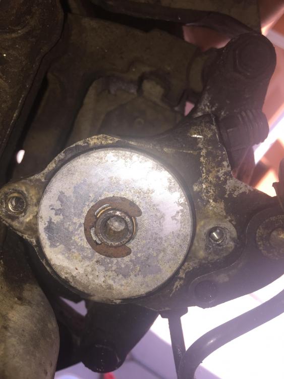

am reusit sa rup unul dintre suruburile care tine motorasul electric pe etrier de la frana spate stanga sa rupt capul surubului restu surubului a ramas intepenit in etrier ? masina este un passat b6 2009 cbab
La service vrea sa imi schimbe etrieru si costa cam mult... poate aveti careva o solutie cu care sa ma ajutati sa pot scoate surubul rupt...
Si inca o intrebare cum se cheama exact acel surub si dimensiunea unde as putea sa il comand nu gasesc nicaieri pe internet
Va multumesc
Modificat de fastas
Cauta un atelier de lacatus/mecanic si te rezolva .
