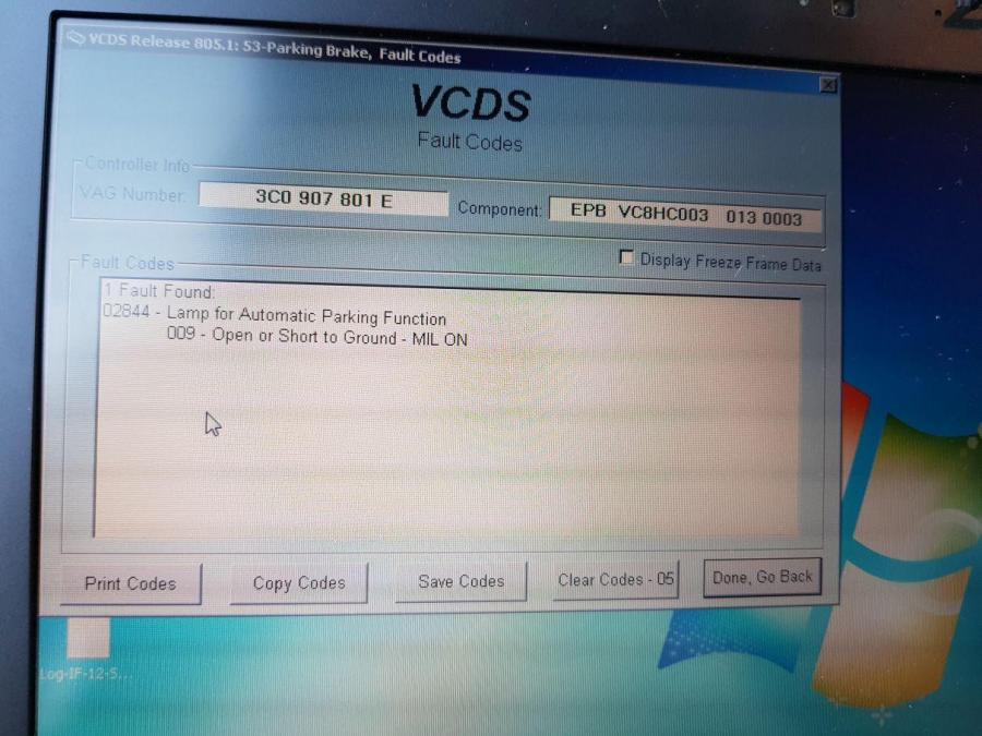

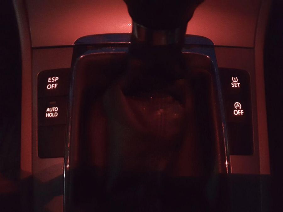

Aseara am reusit sa finalizez instalarea si cablarea, fix asa cum bine mi-ai spus mai sus.
Suplimentar am legat iluminatul butonului "Start-Stop", conectandu-ma la pinii 3 si 6 de la ESP.
Dupa finalizare ledul de la "Auto-Hold" nu se aprinde, nici dupa ce apas butonul.
Am mai observatca nici butonul de ESP si cel de TMP nu mai functioneaza.
Unde am gresit? cum pot remedia?

Cum pot da test la Auto hold cu  vcds? Am buton da nu se activeaza oricum incerc.
Spiridusulverde
Am pus
Ce am observat cat tin butonul apasat ledul din buton se aprinde foarte usor. Si atat.
Nu poti testa AH-ul...doar verifica butonul daca da comanda - pe ABS, in blocurile de masura, apesi butonul si vezi daca apare Activated

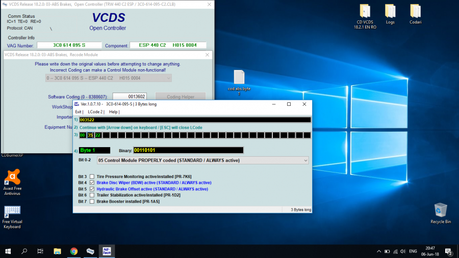

Domnilor am reusit cu AH-ul.
O sa detaliez ce am facut poate se mai bate cineva de problema. Am pe masina tot instalat doar ca nu functiona cand apasam butonul nu se intampla nimic,cu vcds nu detectam butonul.BUN.
Intru in modul bag cod de securitate dupa care  long coding si verific byte 1 unde am codul 00110101 si inca 2 bit activi.Hmm...Sterg codul bag 01001101 si dau do it. Surpriza!! Imi functioneaza AH-ul. Dupa ce intru iar in modul am din nou cod 00110101 cu aceiasi 2 bit bifati dar si cu AH-ul  functional. Mare veselie. De ce nu a mers si pana acum habar nu am.
Multumesc celor care m-au ajutat.
PS. e prima oara cand lucrez cu  VCDS,inca mai am mult de invatat.
