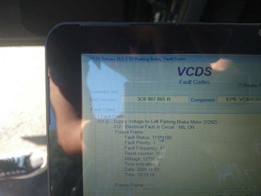

Deci mie nu mi vine curent la motorasul din stanga,siguranzele sunt ok,dar exista releu pentru frana de mana?Pentru ca nu reusesc sa pricep de unde vine problema!
Pune un bec in loc de etrier, un bec de far, si vezi daca se aprinde .
verifica intai cablajul de la calc franei de mana la etrier

Nu accepta setarile, in plus pare sa fie o problema la etrierul stang?

Vreo idee?
Modificat de R_a_z_v_a_n
Renunta la QUOTE
Nu stiu ce sa zic. legat de 251 - trebuia sa-l faca.
Legat de etrier - verifica fizic, ce se intampla acolo
