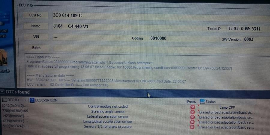

Revin cu problema mea:
Am reusit sa gasesc codul ABS-ului (sau asa cred), am urmat pasii de pe Ross Tech cu setarile de baza pentru EPB dar tot primesc codurile de eroare de mai jos. Ma ajuta cineva cu un sfat?
3C0614109C
J104 C4 440 V1
03 0000258
0003
Errors found
1299(0x0513):60 Diagnostic interface for data bus Lamp OFF
1044(0x0414):60 Control module incorrectly coded Lamp OFF
778(0x030A):65 Steering angle sensor Erased or bad adaptation/basic settings. Lamp OFF
1423(0x058F):65 Lateral acceleration sensor Erased or bad adaptation/basic settings. Lamp OFF
1279(0x04FF):65 Longitudinal acceleration sensor Erased or bad adaptation/basic settings. Lamp OFF
810(0x032A):65 Sensors 1/2 for brake pressure Erased or bad adaptation/basic settings. Lamp OFF

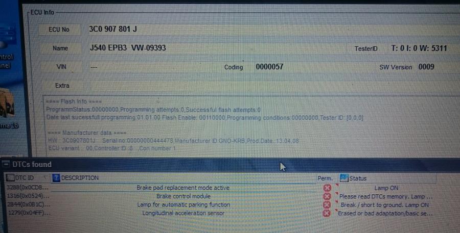

3C0907801J
J540 EPB3 VW-09393
03 0000057
0009
Errors found
1316(0x0524):ED Brake control module Please read DTCs memory. Lamp ON
2844(0x0B1C):F9 Lamp for automatic parking function Break / short to ground. Lamp ON
1279(0x04FF):F5 Longitudinal acceleration sensor Erased or bad adaptation/basic settings. Lamp ON

Foloseste un VCDS si fa calibrarea senzorilor g85, g200, g202 si presiune 1/2
procedura o gasesti tot pe rosstech

Am incercat dar nu ma lasa, imi zice ca nu e corect codul de securitate, 40168.....
Nu am vcds, am vag can pro k 5.5.1, sa fie de la asta?!
incearca sa introduci codul la login.
In teorie trebuie sa mearga si cu ce ai tu - daca nu merge, foloseste un VCDS.
Sa introduc 40168 la login?
Am sa incerc si asa.
Ai idee, codurile de login sunt corecte? Eu le-am luat de pe net dar poate ai surse mai autorizate decat am gasit eu...
Asa par sa comunice... .
Multumesc frumos oricum Florin,  fac o cinste daca o scot la capat cu asta (nu glumesc) :)
40168 este codul necesar - nu exista altceva.
Deci codurile de login ale modulelor epb si abs sunt corecte
Atunci de ce nu il accepta Florine???
E coding -ul modului incorect (0000258 ca e cu auto hold)? Ori ce naiba are?
Help ! :)))
presupun ca pe ABS incerci, nu ?
da, folosesc vag can pro, merg la ABS (03), acolo codul e 0000258, zice ca e ok si cand merg pe security access , introduc 40186, dau ok si zice ca error si ceva cum ca the key is not recognized, e si un numar , 35.
si de ce , ma rog, nu te duci la login sau codding 2, depinde ce e e acolo ?
crede-ma ca nici acolo nu il accepta...
Modificat de Dudu
Rog nu mai folosi Quote pentru mesajul anterior. Mersi
NU are cum. dar daca totusi asa e, foloseste o interfata originala.
sa fie de la interfata clonata???
Modificat de Dudu
Rog nu mai folosi Quote pentru mesajul anterior. Ultim avertisment.Mersi
Help ! :)))
Incearca cu alta intertata - cu un VCDS.
