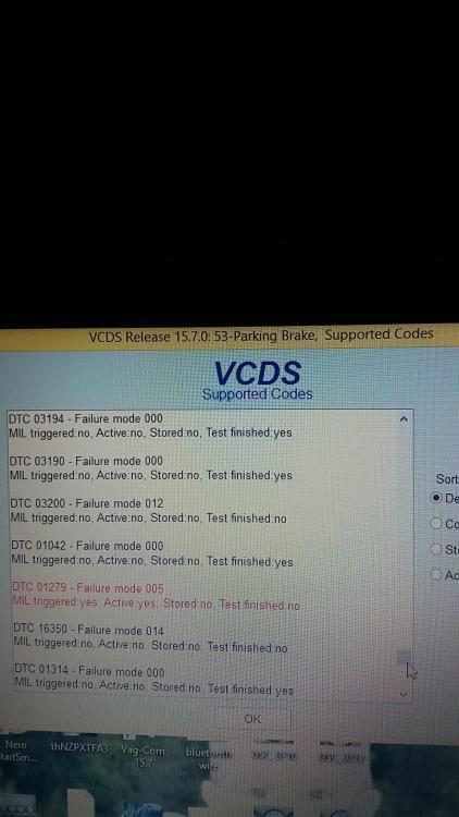

Am reusit sa scap de eroarile de pe can si de pe stering assist. parallel parking brake si can incorect codat .Nu reusesc sa scap de P de pe clastare culoare galbena clipoceste de la punerea contactului si nu se opreste deloc nici in mers.Am si o scanare actuala .poate ajuta cu ceva  un sfat va rog.
Log-WVWZZZ3CZAE151041-226420km-140690mi.txt

Am rezolvat pe Can nu mai am eroare acum tot clipoceste P pe ceasuri bord si am pe steering assist eroarea postata o sterg si imediat reapare.Ma gandesc poate nu am introdusa sigutanta dar m-am uitat si toate care au 2 pini au siguranta .Siguranta arsa sau lipsa ei da pe tester?
Nu mai am nici o eroare dar totusi P de pe ceasuri clipind nu a disparut
-am verificat toate sigurantele sunt ok
-am facut scanare cu alt vcds tot nu am erori
toata treaba asta sa intamplat dupa ce am scos o siguranta din bord si am pus-o inapoi .atunci sa aprins esp abs si acest "p"celelalte sau stins "p" inca nu.
Functioneaza frana de deget ok .numai ca nu se mai deblocheaza singura cu centura pusa.
Un sfat va rog ce sa mai incerc sa scap de "p"care este foarte stresant clipeste neincetat
Am incercat am dat fara parcare laterala codat cu 1 cu 2 toate metodele de pe basic seting ..nici o schimbare
Am dat si pe output test am deschis etrirul si inchis nimic.

daca esti sigur ca ai verificat tot si nu scapi de P - clipind - e posibil sa ajungi la inlocuirea calculatorului franei de mana
Am scos borna baterie..

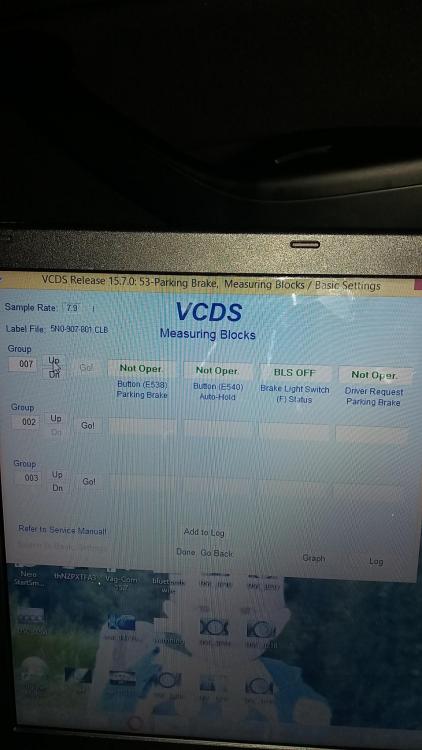

Este bine asa ?? imi da caa nu vede butonul de frana si cand apas pe el imi arata "pushed" deci il recunoaste?
da, lucreaza - incearca si cu alt calculator de frana de mana - inainte sa il schimbi, sa faci un autoscan sa iti salvezi codarile - o sa ai nevoie de ele la inlocuirea calculatorului franei de mana.
