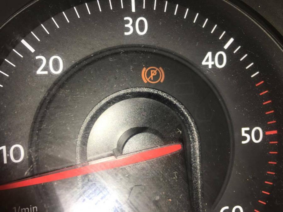

Salut . Recent am schimbat pompa de ambreiaj si acum imi apare urmatoarea eroare ( poza) am verificat cu delphi si imi arata la ambreiaj problema si ca este permanenta . O mufa sa nu fie pusa bine ? Totul merge ok si frana de mana care este la buton totul este ok .
Modificat de quixy
Fa diagnoza si posteaza eroarea
Nu mai sunt la baiatul care are delphi-ull atat am vazut ca da eroare ambreiaj iar mie in bord imi zice ceva legat de frana de stationare care functioneaza in schimb am observat ca nu se mai deblocheaza atunci cand vreau sa plec dupa loc , inainte cand voiam sa plec de pe loc se dezactiva singura .
Eroare pe pompa smbreiaj ??? E o gluma ?
Asa scrie :-? Asa este eroarea in schimb am specificat ce imi spune in bord fata de delphi .
cauta si posteaza exact eroarea stocata, sa te putem ajuta. Altfel, cam greu....
Am fost astazi la service si m-au spus ca e posibil sa arate asa deoarece piesa nu este oem .. este de la Sachs pompa de ambreiaj , scrie made in germany . Daca se dovedeste a fi asta nu doresc sa schimb piesa o sa caut o metoda sa fac becul acela sa se stinga , merge foarte bine noua piesa :)
