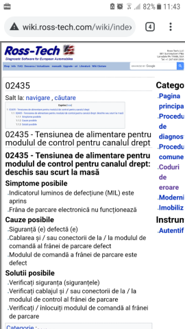

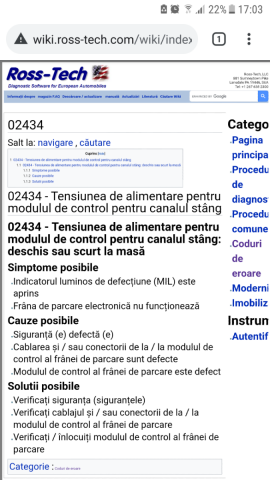

 Salutare.Am un b6 si am urmatoarea eroare pe frana de parcare 02434 - supply voltage for control module for left channel .mentionez ca etriere noi marca trw buton de acționare  schimbat. Dacă șterg eroarea la prima acționare funcționează și dupa acea apare p tăiat în bord.Poate mă ajutați cu niste sfaturi .Si pe stânga și pe dreapta aceeași eroare
Modificat de Adi maier
Butonul e original?  Daca da, cablaj ok, atunci verifica cu alt modul
Original.Am verificat tot ce este fir si siguranta.am aceeași eroare .
Atunci alt calculator frana de mana
Și eu am aceeași problemă, doar că la mine cum șterg erorile respective, cum apar înapoi, așa că am început sa caut modul frână de mână.
Atentie inainte sa inlocuiti, sa salvati codarea pompei abs. Se va pierde cand puneti alt modul,  trebuie recodare abs si 53 modul frana de mana
