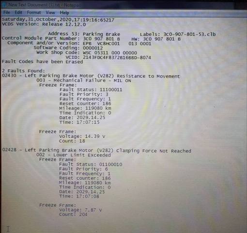

Va salut.Motorasul stanga spate la deschidere merge bine dar la inchidere suna urat,forteaza si imi intra in avarie parking brake. Pe vcds am erorile din poza.
Am dat jos motorasul,are carcasa fisurata ,l am desfacut ,curatat,lipit ,pus sus, la fel suna cand trebuie sa stranga.
Am pus alt motoras second la fel.
Surubul de la etrier merge usor cu T40 ,am inchis si deschis etrierul.
 clar nu e o problema electrica ci mecanica,nu strange pt ca sunt stricati dintii la motoras sau la etrier....altceva nu are ce sa fie

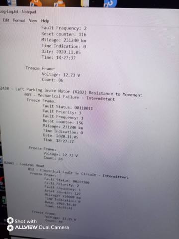

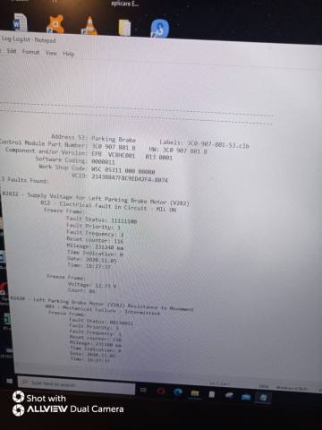

Buna ziua! De ieri intampin o problema cu masina din semnatura. Concret, nu am facut nimic special. Dadeam cu spatele sa o parchez si dintr-o data, pomulet. Buton frana de parcare intermitent si cu martorul rosu pe bord si avertizarea aia sonora total iritanta. Am incercat sa fac niste franari mai bruste, sa actionez butonul, totul fara rezultat. Am o interfata cam neoriginala:d de la vcds, erorile sunt cele afisate. De fiecare data cand apas frana de mana, se simte ceva in pedala si un zgomot, dar daca plec de pe loc, nu ramane infranat. Nu m ar fi stresat atat de tare , dar fac zilnic vreo 200 km cu ea si azi, dupa 100 de km, am simtit ca explodez..se aude avertiztorul ala si simt ca e picatura chinezeasca. Ce pot face? sau care e buba? si ..cum naiba sa o rezolv mai repede ? sincer, sa alerg pe la nu stiu ce meseriasi si sa arunc banii aiurea, nu prea as face asta. O recomandare? am comandat in orice ebentualitate de pe emag etrieri cu motoras pe partea stanga, banuiesc ca sunt no name uri la 455 de lei, dar... ma puteti ajuta va rog? Multumesc!

In situatia in care schimb motorasul cu etrier cu tot , trebuie facut ceva din vcds ul ala?:) imi cer scuze daca s a mai discutat, dar fiecare intreaba de problema lui. Am citti vreo 70 de pagini si mai rau m am incurcat... Multumesc si scuze inca o data!
Update. Am dat roata jos, cablajul pare ok, dat cu spray de contact, aceeasi problema. Uneori, cupleaza frana de parcare, dar doar pe roata din dreapta. In acelasi timp, se aude parca si motorasul pe stanga..
sterge toate erorile,cupleaza frana de mana si vezi ce mai apare
daca zici ca se aude si nu strange pot fi dintii la etrier sau motoras...
inverseaza motorasele intre ele...verifica pinii din mufa
Update. M am dus la un prieten intr un garaj, dat roata jos, etrier si motoras, am desfacut motorasul, l am conectat direct la o baterie de masina. Prima data nimic, a doua la fel..a treia..surprize , surprize...invarte:)
I am mai dat cateva reprize de invartit , montat la loc.
Am luat o cu diagnoza, pt ca, bineinteles, buzzerul ala si luminitele de Craciun  erau in lumea lor.
Intrat pe modulul 53, iau niste cabluri si imi alimentez bateria la o a doua baterie de la o masina, apoi  basic settings si m am ghidat dupa un videoclip  de pe youtube. M am chinuit putin, ca la un moment dat afisa o eroare ca nu am facut setarile de baza, dar pana la urma am scapat de ele.
Multumesc pentru ajutor, Ionut! Deocamdata se pare ca merge...

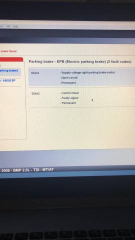

Salutare colegi. Va rog sa ma ajutați și pe mine cu rezolvarea unei probleme legată de EPB. Mașina in cauza un B6 din 2006
-Am înlocuit motorasul de pe partea dreapta. Toate bune și frumoase, acționează, mașina rămâne blocată.
- De când l-am schimbat îmi apar acei 2 martori in bord ai acel sunet stresant.
-Ce este de făcut pentru a putea scapă de acel sunet și de acei martori. Am încercat cu un tester Delphi sa șterg erorile însă nu se șterg.
Daca este vreun coleg din ****** sa ma ajute as fi recunoscător. Mulțumesc.
Modificat de Manuel N.
Pentru servicii ai topic dedicat!
Posteaza erorile exact asa cum apar.
Am schimbat butonul, însă prima eroare persista.
auzi motorasul pe partea dreapta?
nu cred ca face bine contact in mufa
Motorasul acționează, mașina rămâne blocată însă nu scap de acei 2 martori ( P-ul tăiat și semnul de la frâna de mâna care clipocește continuu) din bord și acel sunet stresant

Buton ai pus original nou ? Daca nu, de asta nu scapi de eroare....
