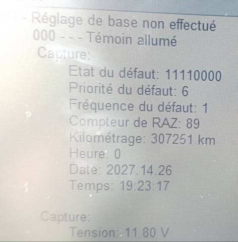

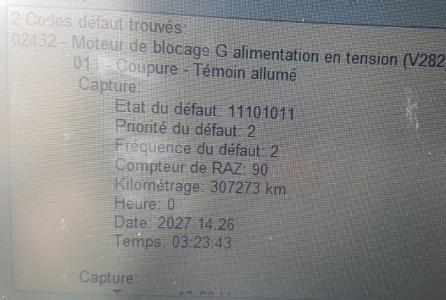

2 erori au ramas pe epb...una pe motorasul stanga spate,motorasul merge testat pe baterie
a2a eroare cere facut reglajul de baza pe epb
s a lucrat cu redresorul pe baterie
A doua se face din setare de baza, pe 53....dar atata timp cat tu ai problema pe motoras, nu cred ca o va finaliza
da,frana imi merge doar pe dreapta...l am scos de vreo 3 ori si pus la baterie invarte...inainte mergea,l am zapacit acum cu adaptarile pe abs si epb
Scoate borna ,verifica sigurante, motoras, etc. Trebuie intai sa rezolvi cu el

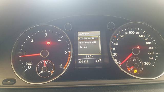

Am facut codarea cu belt chime din vcds dar acuma nu mi se mai activeaza Auto Hold doar daca bag centura la locul din dreapta.
Martorul din bord nu sta aprins chiar daca nu sunt puse ambele centuri din fata.
Mai este vreo codare,optiune de scos ?
Va salut.Revin cu aceeasi intrebare.
se activeaza numai cand bagi centura din dreapta...banuiesc ca ai vrut sa zici?
În primul rand, masina este cumva cu volan pe dreapta, transformata....sau interiorul de la una cu volan pe dr?
Pune-i codarea veche, vezi dacă lucreaza ca înainte

1 Fault Found: 02433 - Supply Voltage for Right Parking Brake Motor (V283)
011 - Open Circuit - MIL ON Freeze Frame: Fault Status: 11101011 Fault Priority: 2
Fault Frequency: 29 Reset counter: 225
Mileage: 233208 km Time Indication: 0
Date: 2020.07.11 Time: 08:59:30
Freeze Frame: Voltage: 12.42 V Count: 117

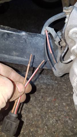

verifica in mufa modul epb daca ai curent,pinii 13 si 15
daca ai...poti trimite direct catre etrier,  sa vezi daca il acționează.  Daca da  atunci calc frana de mana defect. Inlocuit,  recodat, recodat abs, setari baza senzori....si gata
am taiat pinii/ mufa si am prelungit firele...pe stanga invarte dar nu strange etrierul,cel mai sigur e din cauza firelor,sunt oxidate/ negre
exista kit reparatie pt asa ceva?
Masina e cu volan pe stanga.
Interiorul intr adevar a fost schimbat de fostul proprietar si nu stiu de pe ce masina provine.
Cu codarea originala trebuia sa bag ambele centuri din fata sa nu sune in bord si sa se activeze auto hold.
Cu codarea de acum nu mai suna in bord chiar daca ambele centuri nu aunt bagate dar auto hold ul se activeaza doar daca bag centura in dreapta.In stanga nu e nevoie.

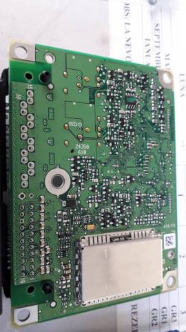

Buna stiti cumva pe care picioare are modulul plecarile spre motorase am desfacut modulul si nu m-ise pare ca are lipituri reci tensiune primeste....
etrier stanga pinii 13 si 29
etrier dreapta pinii 12 si 27
14/29  si 12/27 Mesi frumos !!!

eu am rezolvat cu eroarea pe stanga spate,am facut si reglajul de baza in urma schimbarii modulului epb
pinii in mufa erau largiti, de aici si eroarea...am schimbat mufa cu pini noi
axul din etrier dintii erau uzati,invartea dar nu strangea discul
Am masurat circuitul din mufa spre motorasul din dreapta e intrerupt acuma urmeaza sa vad sub masina numai trebuie sa ajung pe un canal....
