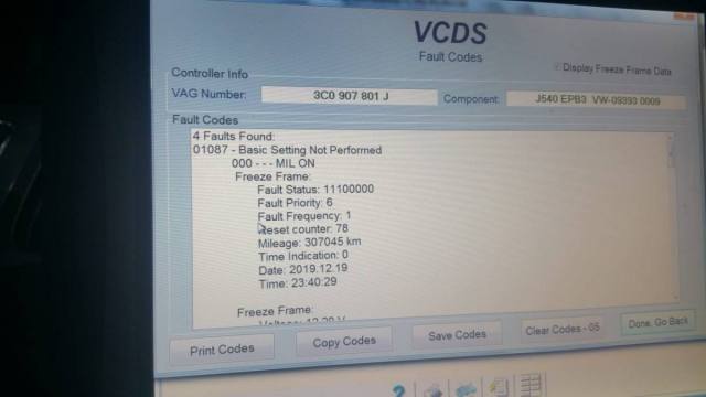

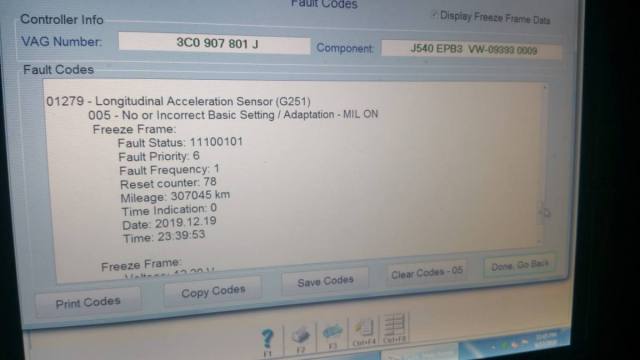

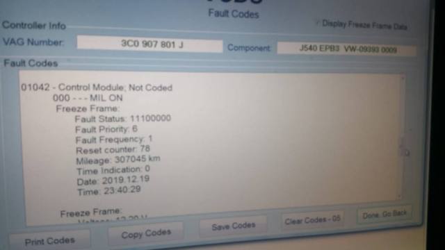

Salut pe toată lumea! Am și eu un passat B6 3C 2.0 diesel 140 CP manual. De ceva timp îmi licăre(pe galben) frana de mana în bord. Am schimbat etrierii pe spate cu tot cu motorașe și problema persista.
Atașez pozele de la diagnoza în speranța că mă poate ajuta cineva care s-a confruntat cu așa ceva. Mulțumesc anticipat.
sigur nu ai umblat pe la codari ? nu ai dat din greseala niste adaptari, setari de baza?
nu au nicio problema cu etrierii.. i-ai schimbat degeaba
Nu eu am făcut diagnoza. Am fost la electricieni. Doi la număr. Primul mi-a zis sa schimb etrierii și motorasele. Iar al doilea a zis ca trebuie schimbat modulul de frână. Am schimbat și modulul de frâna, nici o schimbare. La pus înapoi tot pe al meu. Am schimbat și butonul, iar nimic. Aștept acum alt buton pe original care vine în câteva zile. Menționez că frana de mana lucrează. Doar că licăre acel martor în bord. Aștept butonul și voi reveni cu amănunte.

trebuie sa faci codare si setari de baza, deoarece ai inlocuit calc franei de mana. Dupa aceea, daca tot clipeste, fa o scanare si posteaza eroarea
Salut Florin. S-au introdus codurile, arată că le acepta dispare eroarea, dar dacă îi iei contactul și îl pui din nou apare iar. O sa merg Maine la electrician daca vine butonul cel nou pe original și voi reveni cu amănunte.

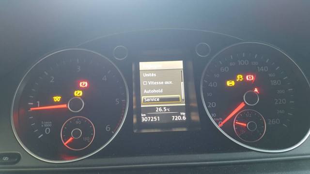

Necazul sta in felul urmator, la un Passat B6, frana de mana o puteam scoate eu de la buton si apasand simultan pedala de frana sau iesea singura daca bagam a intaia, acceleram si aveam centura pusa. De cateva zile, nu mai iese singura de niciun fel, doar de la buton. Are cineva vreo idee de la ce ar putea fi ?

FA o diagnoza opentru eroare. Cat despre frana de deget, ai centura pusa ?
Modificat de Manuel N.
A scris ca avea centura pusa!
Da, am centura pusa si tot nu merge sa se dezactiveze automat cum se intampla pana in urma cu o saptamana.

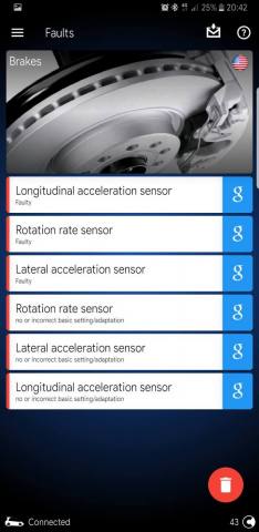

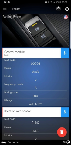

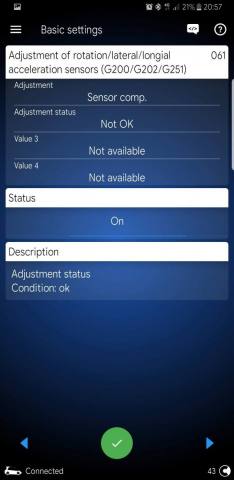

Am si eu o problema cu senzorul ESP, asa imi zice din diagnoza, dar din ce am mai citit e cu frana de mana impreuna.
Am incercat sa fac basic settings dar nu merge, nu vrea sa le faca. Frana de mana merge bine.
Ce as putea sa ii fac? Am scos si am pus la loc butonul, e la fel. Unde gasesc senzorul ESP?
Screenshot_20200623-205736_OBDeleven.jpgimage.thumb.png.d0fe6c14026a4fa44da5b725409d8b2e.png
Modificat de SergiuG
Fa o diagnoza cu un vcds

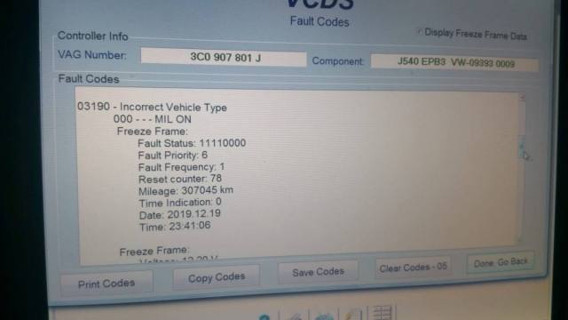

salut,am schimbat modulul epb am pus cu 3c8 din 2010 sa imi afiseze autohold in bord...am codat abs si epb ,am facut partial setarile de baza la abs...
am nevoie de codul de acces pt a face setarea de baza pe modulul epb daca il stie cineva
cum se adapteaza g201 pe abs? intre timp caut si eu pe ross tech
multumesc
eu am clona,fara cod de acces nu ma lasa sa fac reglajul de baza...ca pe abs a trebuit sa pun 40168 pt a putea face reglajele la g85,200,201 etc
acelasi cod..
