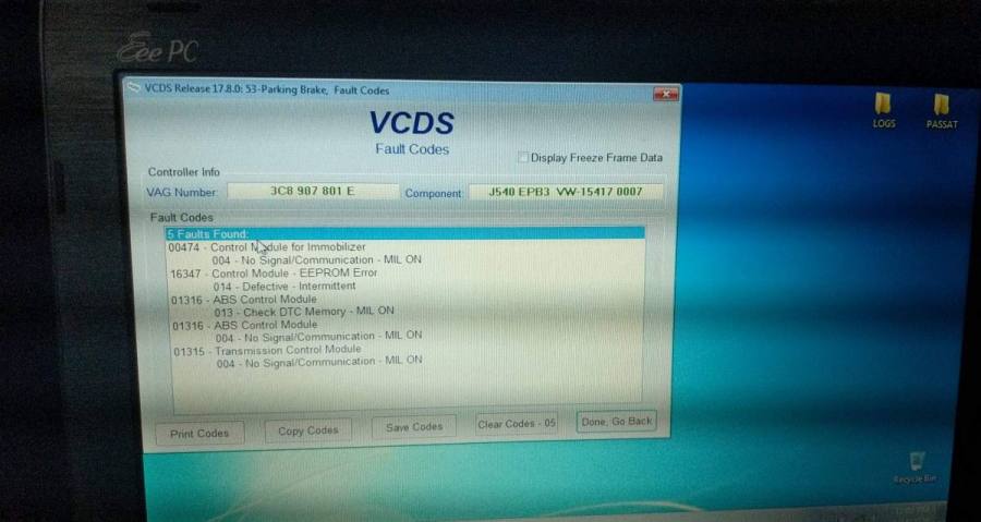

Am schimbat astazi pompa ABS cu 3C0 614 095 Q pentru TMPS via abs si viitor retrofit la ACC, am incercat niste coduri si mi-a acceptat dar inca am erori si am impresia ca imi si mananca bateria, vad dimineata iar..
Am pus si calculator de frana cu 3C8 907 801 E (e codat pe 57, nu accepta 56 fara auto hold)
pe masina mai am can 7N0 907 530 Q dar inca nu am pus modul de confort
Nu scap indiferent de codari de spira din bord si semnul exclamarii care palpaie odata cu becu de la frana de mana, cel de b7 langa schimbator.
Sa fie codarea gresit, nu e compatibil calculatorul de frana sau pana nu rezolv convenience-ul nu rezolv nimic? ?
Pune pompa veche în mufa și vezi dacă dispare eroarea de Eeprom. Dacă da, nu sunt compatibile. Dacă nu, s-a perimat eeprom ul la modulul frânei de mana
cu celalalt abs nu dadea eeprom error dar la fel nu mergea. Atunci ce model de epb sa iau?

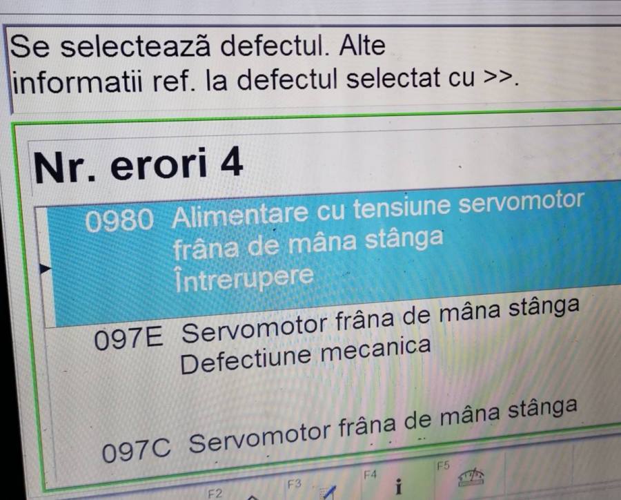

Bună seara, am și eu problema cu frână de mana, nu funcționează stânga spate, precizez ca motorasele sunt noi, nu se alimentează.
Verifica sigurantele si cablajul dintre calculator frana de mana si etrieri. Daca sunt ok, alt calc frana de mana
Am început sa verific cablajul, am ajuns în zona cotierei, nu ar fi trebuit sa găsesc o mufa ceva??
Am și eroare Esp și P in bord, alea sunt de la modulul abs ar putea sa fie și asta o cauza?
Astea sunt erorile de pe tester
Modificat de Manuel N.
Nu era nevoie de quote. Se sanctioneaza. Citeste regulamentul.
Nu ai nicio mufa. Se da jos cotiera/tunelul central sI se ajunge la calculator. Acesta are o mufa mare .
