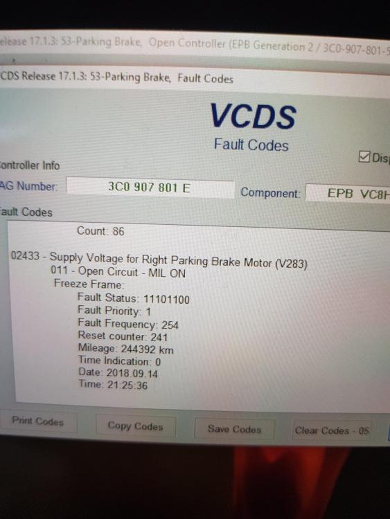

Bună seara tuturor,astazi am pis testerul pe masina sa vad ce erori am stocate,stiam deja ca am o eroare la frana de mana care era functionala doar pe roata din dreapta...aferent si P(galben taiat)+ (!) și acel beepuit enervant.
Pe vcds imi da acum doua erori,si la cealalta roata...iar acum nu mi functioneaza deloc frana de mana.
Va postez erorile respective poate reusiti sa ma ajutati...am incercat sa schimb etrierul (NOU)pe stângă  dar eroarea persistă...credeam ca e dus motorasul pentru ca patisem cu un an in urma la roata din dreapta si rezolvasem cu schimbat etrierul...
Eroarea la cel din dreapta...(open circuit...ce ar insemna?)
Siguranta arsa, motoras defect sau calculator frana mana defect.

topicul nu e in limba germana...recent am rezolvat si eu eroarea cu informatii de aici,scoate motorasul si dai cateva impulsuri direct de la baterie,daca merge treci mai depate,desfaci cotiera si dai curent direct din mufa calculatorului,poate sa fie cablajul intrerupt

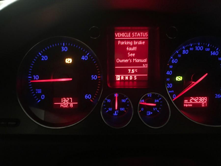

Buna ziua,
Detin un vw passat 2.0 tdi din 2007 cod motor bmp cu cutia automata.
Nu stiu ce mi-a venit astazi sa apas butonul Auto Hold in timp ce mergeam si deodata s-a franat brusc si acum nu mai functioneaza comanda.
In timp ce am apasat s-a aprins si butonul pentru frana de mana si acum palpaie. Cu greu am reusit sa dezactivez frana de mana, scotand cheia din contact si apasand de mai multe ori.
Problema mea ca nu mai dispare mesajul acesta din bord si martoul galben de Parking este taiat. Am deconectat si bateria dar in zadar.
Ce imi puteti recomanda va rog frumos?

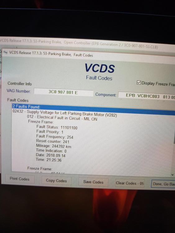

2 Faults Found:
02430 - Left Parking Brake Motor (V282) Resistance to Movement
            003 - Mechanical Failure - MIL ON
             Freeze Frame:
                    Fault Status: 11110011
                    Fault Priority: 3
                    Fault Frequency: 2
                    Reset counter: 173
                    Mileage: 242392 km
                    Time Indication: 0
                    Date: 2019.02.14
                    Time: 16:50:04
             Freeze Frame:
                    Voltage: 13.35 V
                    Count: 88
02428 - Left Parking Brake Motor (V282) Clamping Force Not Reached
            000 - - - MIL ON
             Freeze Frame:
                    Fault Status: 11110000
                    Fault Priority: 4
                    Fault Frequency: 1
                    Reset counter: 173
                    Mileage: 242400 km
                    Time Indication: 0
                    Date: 2019.02.14
                    Time: 18:13:37
             Freeze Frame:
                    Voltage: 11.90 V
                    Count: 14
motoras stanga ce trebuie reconditionat daca se poate, daca nu, schimbat.

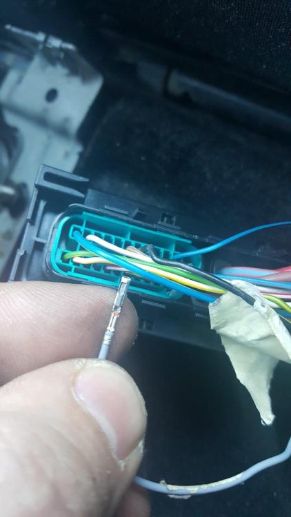

salut,am inceput sa montez autoholdul si m am blocat la partea cu pinii 4 si 7 care vin in mufa EPB,nu resesc sa clipsez pinii...i am inpins dar degeaba
atasez o foto,pinul tre sa il bag ca in foto?trebuie impins cu vreun ac?
am codat si imi da eroarea...02844 - Lamp for Automatic Parking Function
            009 - Open or Short to Ground - MIL ON
