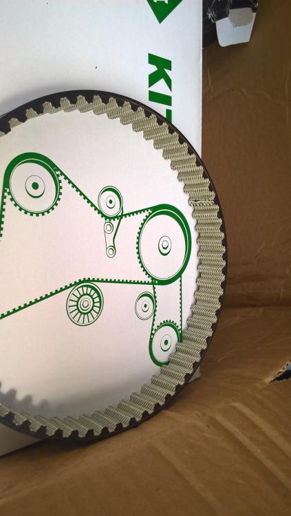

Recent, am "facut" distributia la un 1.9TDI BJB la reprezentanta.
Cureaua originala era Contitech (la fel si cea de accesorii), iar cea noua e Dayco (in kitul original, cu sigla VW/Skoda).
Personal, am strambat din nas cand am vazut-o pe cea noua, dar poate am eu o nara infundata... Nu stiu cat de bune sunt.
Vroiam doar sa iti zic ca si in kiturile originale gasesti Dayco. Ar fi interesant de stiut cu ce vin noile masini 2010+ echipate din fabrica; au divortat de Conti?..
am schimbat si eu de curand distributia la un 1.6 16v AZD
am pus curele CONTITECH, role INA si pompa de apa HEPU
