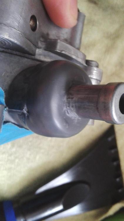

Buna, aveai problema cu articulatia de la Furtunul de vacuum care intra cumva?
Al meu ar joc la articulatie, mare
Laurentiu_LWR
Salutare...la ce articulatie te referi?Totul este fix acolo. Poti face o poza sa vedem la ce te referi?

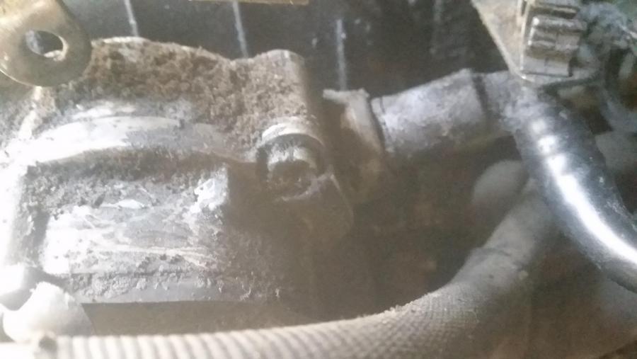

Sigur ca da, acum atasez. este furtunul din spate.
Acesta se misca destul de mult. sa ma uit cum l-as putea da jos si degresa. DAca il lipesc cu epoxy nu este risc sa intre in pompa adeziv?
Scuzati calitatea pozelor, am incercat ,am doar un S5.
Laurentiu_LWR
Nu este nici un risc sa intre poxipol...
Demonteaza si vezi unde este problema.
Daca este la furtun...incearca sa vezi cat costa si poate il schimbi.
Daca este stutzul pompei...poti incerca cu poxipol.
Succes.
