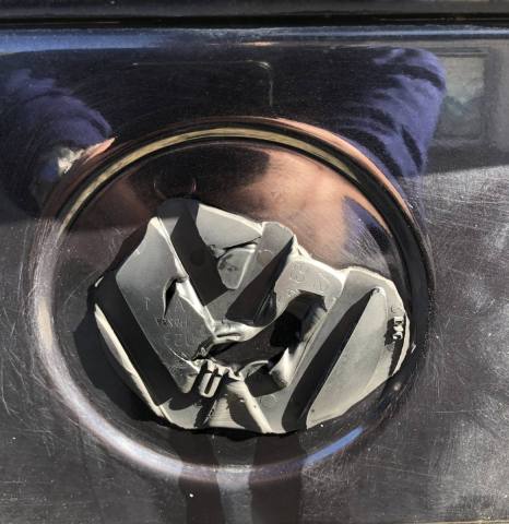

Mi-a căzut sigla de pe hayon (Caddy Maxi) și am rămas cu adezivul ăsta urât.
Am încercat să-l dezlipesc cu:
- aer cald
- acetonă
- percloretilenă
- alcool izopropilic
și nimic!
E un fel de cauciuc... s-a înmuiat de la aerul cald, s-a rupt o bucată dar nu s-a dezlipit de pe tablă.
Am bandă dublu-adezivă de uz auto ca să pun sigla la loc, dar întâi trebuie să scap de mizeria asta.
Am și niște tetraclorură de carbon pe care încă n-am încercat-o, dar poate mă ajutați voi cu un sfat!
