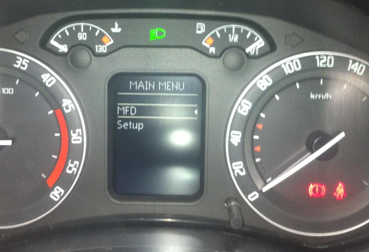

si eu am patiit o asemenea chestie ,adica nu mai am audio pe maxidot.
am cautat in meniu ca deobicei si nu mai am mai gasit optiunea care afiseaza ce cinta radioul cind e pornit , ce poate fi ?
Modificat de nicureddogsflo
O lipsa de comunicare intre HU si IC. La diagnoza apare ceva ?
nu am facut inca o diagnoza nu am timp dar va tin la curent cind voi face
si incearca si o recodare a clusterului....
Multumesc tuturor ce au incercat sa ma ajute , asa se prezinta la mine
asa...vreo solutie ???
