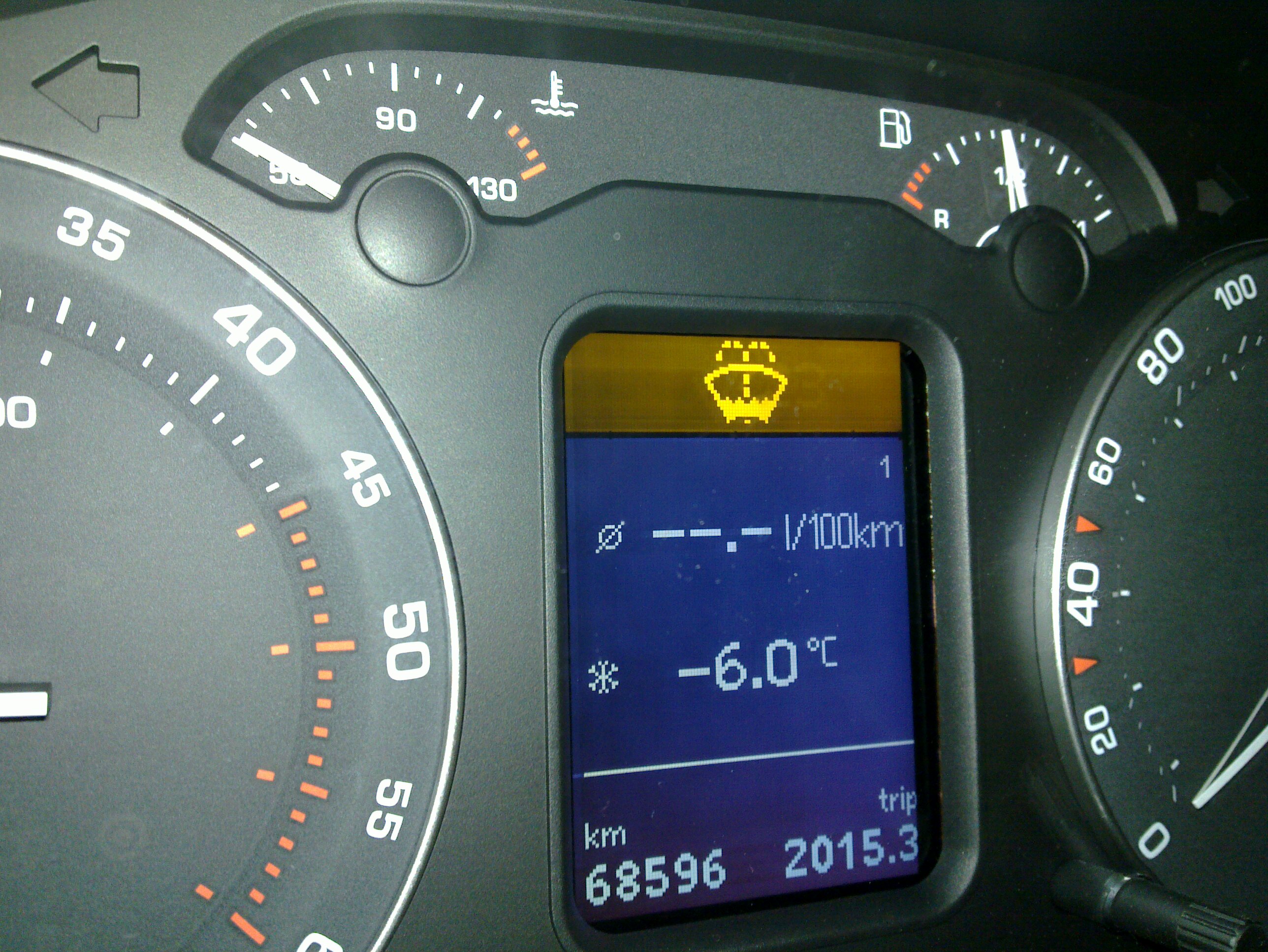

Revin azi cu o constatare: se pare ca toate maxi-doturile au acea dunga neagra sub linia alba dupa ce am dat o tura pe goagal. "Mea culpa" !!!! Am atasat o poza de cand am achizitionat masina si acolo se vede ca dunga exista si atunci, numai ca acum, pe ger, e putin mai pronuntata.
Maine am sa fac o poza cu starea actuala, dar se pare ca m-am inselat, nu e nicio "buba".

Am facut si eu 2 poze, acum depinde de unghiul in care te uiti.Daca stau pe scaun la volan, nu se vede dar daca ma uit dintr-o parte apare.
Scuze de calitatea pozelor :(

Chestia mai ciudata e ca la toti care au patit dunga aia se afla in acelasi loc, ca si cum "electronicele" care controleaza linia aia de pixeli ar fi mai pedispusa la stricare sau ceva de genu....
2 poze facute de dimineata. Se observa ca dunga e mai pronuntata decat era candva...
post-13400-0-37149100-1292827082_thumb.j
post-13400-0-69682000-1292827098_thumb.j
deci...pe bune, ori nu vad eu, ori imi scapa ceva;
de curiozitate, m-am uitat si eu azi dimineata, cand era rece totul...si totul este cat se poate de normal;
depinde de ce unghi te uiti...
kim...era rece afara..de aia ti se pare tie mai pronuntata dunga;
