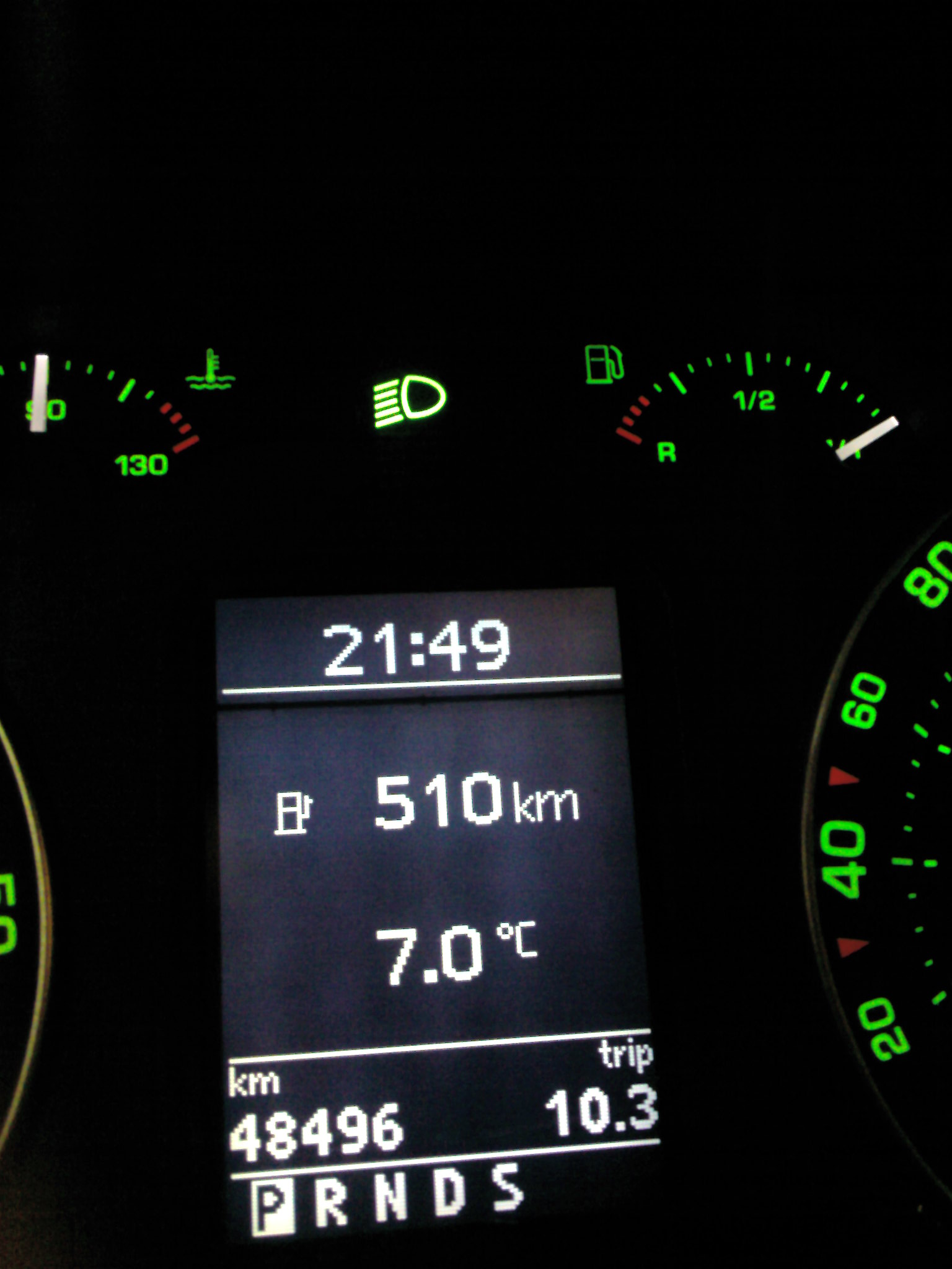

Salut! de ieri am si eu o problema cu maxi-dotul asta. Pe scurt, am facut plinul si imi indica ca mai am de parcurs ~780km(ceea ce oricum nu e in regula, de obicei imi apareau ~950km) dar astazi imi idica 510km. Daca ma poate lamuri cineva ce are ii sunt recunoscator.post-30494-1232914999_thumb.jpg
Maxi dot-ul iti afiseaza o medie de km pe care ii poti parcurge in functie de consumul mediu inregistrat pana in momentul consultarii acestei functii. De aceea pot aparea diferite cifre in aria "km de parcurs", daca consumul mediu este mic atunci autonomia cu cantitatea de combustibil din rezervor va fi mai mare(in km)
mai exact, calculatorul afiseaza autonomia raportata la consumul mediu pe ultimii 50 km parcursi!! Tu daca ai 55 l in rezervor si ai autonomie550 km inseamna ca ai parcurs ultimii 50 km cu un consum mediu de 10%!
