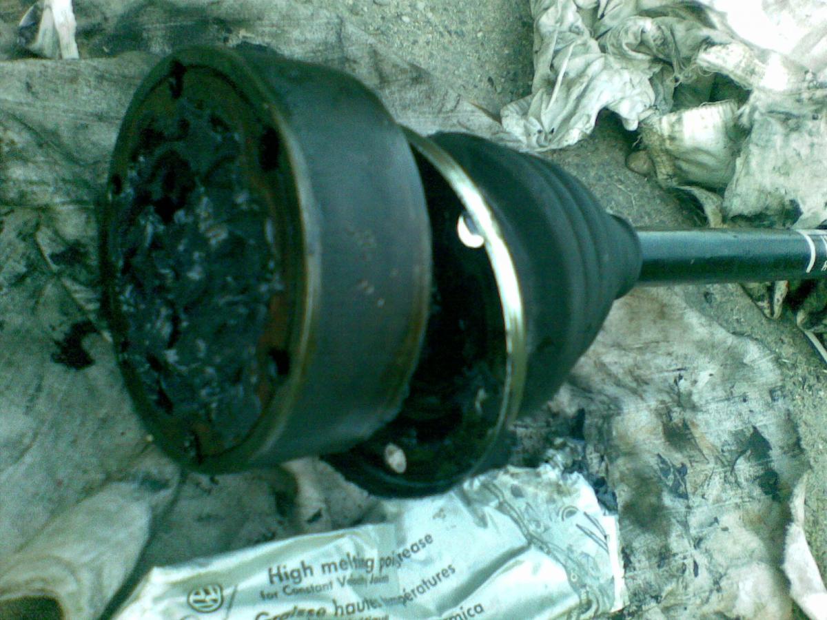

Am fost la schimb, ce ma nedumireste pe mine: nu au pus deloc vaselina din kit, cu toate ca mi-a dat pe afara, a ramas destula si pe interiorul celui vechi si a mai sters si el din ea cand a pus sigurantele inapoi, e normal asa ceva?
Practic burduful l-a capsat uscat...zicand ca e destula, nu il costa nimic sa o puna acolo.
Eu am impresia ca a facut in mare rahat
PS: nici nu mai pun la socoteala ca cheie dinamometrica, da de unde, ciocan pneumatic cu mic cu mare, si la 20N si la 200N
Modificat de marius1982.11
se practica si asa.... burduful tau era taiat ? eu merg pe ideea ca la inlocuirea unui burduf taiat, trebuie spalat capul de planetara bine, dupa care se pune vaselina noua, curata.
altfel, tot praful si alte mizerii care au intrat, nu fac decat sa-ti deterioreze rolele si capul de planetara.
Asa mi-a schimbat si mie un meserias - ca mie mi-a fost lene sa-l schimb singur - burduful la o planetara. A lasat vaselina veche... si in cateva mii de km a inceput sa troncane capul respectiv.....
deci e ok..., eu am obsevat din timp, nu era rupt tare si nu cerd ca a putut sa intre nush cat praf,acuma asta e, partea dinsptre cutie nu e foarte expusa .ma duc peste ei sa mi-o dea jos sa bage maglavaisul in ea.
Tu cat ai mers cu ea asa?
Exact asa se procedeaza cum a zis Florin.
Nu degeaba se pune in kit exact cantitatea de vaselina care trebuie.

S-a terminat cu smecheria, am demontat planetara, curatat ce mai era pe acolo, nu prea multa vaselina a mai ramas (tampiti de mecanici), si am pus-o pe cea noua, care era gri la culoare, fata de ...negru.
Puteam sa fac asta de la inceput, dar am preferat sa fie facut ca la carte, cu cheie dinamometrica, profi...da' pe dracu, stilul romanesc peste tot.
