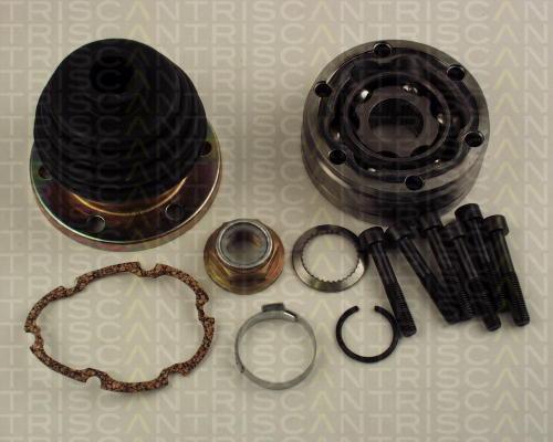

Aha, din poza sa inteleg ca este montat doar un singur colier(cel mic, care imi si lipsea) iar de partea cealalta este burduful prins direct de acel suport de metal? Deci daca as desface suruburile de prindere atunci as putea intoarce burduful ca sa pot spala acolo, apoi sa bag vaselina curata si sa trag burduful inapoi. Pt acele coliere de metela(momentan am pus doi de plastic) trebuie ceva cleste special de strangere sau se poate improviza ceva? ms
pt colierul respectiv e un cleste special,dar multi mecanici folosesc un cleste de cuie normal.Nu te bagaa sa umblii sa desfaci acele suruburi.Sau daca ai de gand sa umblii acolo..sa ai grija sa nu iti intre nici macar un pic de vasilina in filetul articulatiei.Am intalnit un caz cand mecanicii au dat cu vasilina sau nu au fost atenti si pe parcurs s-au slabit suruburile si apoi din 6 au mai ramas doar 2 care s-au retezat.Posibil sa le fi uitat nestranse.Poti baga vasilina in burduf dupa metoda ta si apoi cu un colier de plastic bun(soricel) si lat sa strangi burduful .Mai greu se gasesc colierele alea speciala pt burdufe.

Daca o sa faci asa si capul de planetara cum este cel aratat de GABIVVX mai sus ar fi bine sa ai pregatita garnitura aia din pluta (1H0407309A), deoarece are prostul obicei sa se faca faramite in timp. Mie mi-a venit chitul original de burduf fara aia desi ar fi trebuit si a trebuit sa improvizez una din carton.
