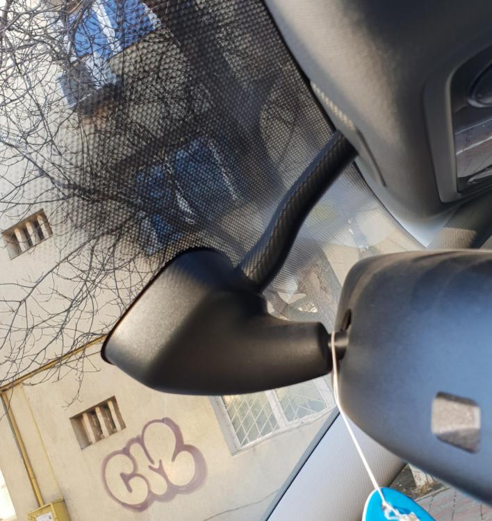

Azi am schimbat si eu parbrizul, pe oferta de mai sus. Din pacate am o problema. Oglinda nu mai este in aceeasi pozitie ca inainte. Am atasat o poza. Nu prea sunt impacat cu cablul ala acolo in vazul meu. Si din exterior patratul cu senzorii pare semnificativ mai jos fata de zona innegrita a parbrizului.
Aveti idee care e faza? Sunt mai multe variante de parbrize pentru B6?
Modificat de 7Andrei7
Am mai facut putin research si am impresia ca mi-au pus parbriz de B7. Punctul de prindere al oglinzii la B7 este mai jos decat la B6. Credeti ca daca iau un ornament de oglinda de B7 ca cel din link se va potrivi si voi scapa de gaura aia?

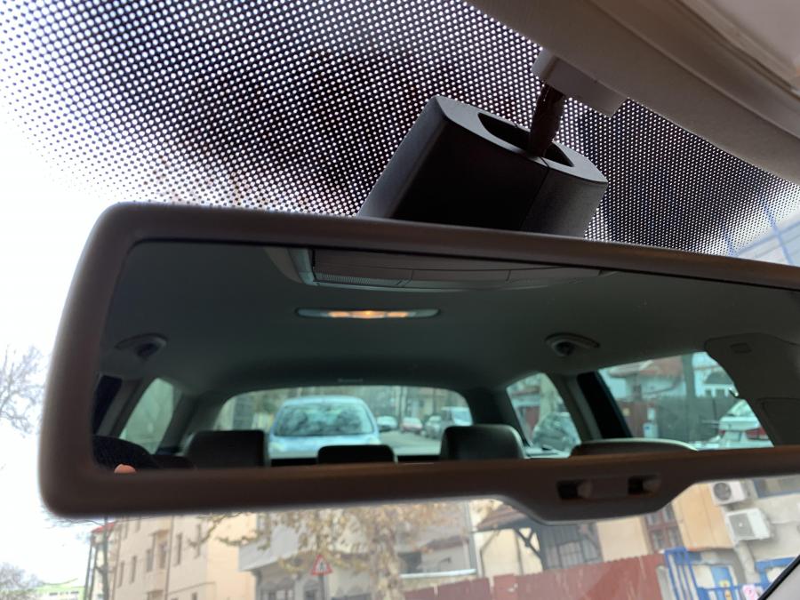

Asa arata oglinda la B7-le meu.
@7Andrei7...mergi inapoi la ei sa iti puna ceea ce trebuie, ala nu e parbrizul masinii tale.
Si ca sa pui acel ornament in eventualitatea unei potriviri implica alti bani...e gresala lor si mie unul nu mii se pare normal asa ceva.
Da, o sa merg inapoi cu siguranta. Intre timp am realizat ca nu imi mai merg nici luminile interioare si ambientale si nici oglinda (heliomata). Nu stiu ce au facut acolo dar e clar ca nu e ce trebuie.

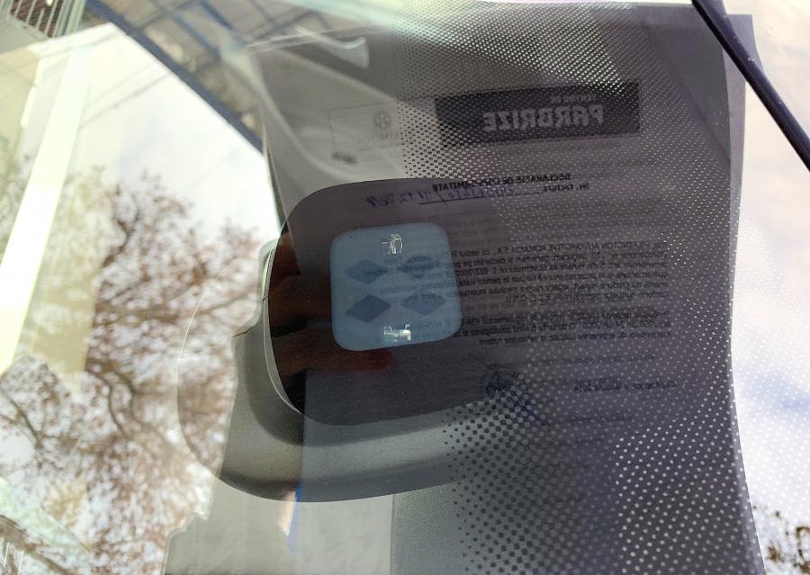

si la cum arata gelul de pe senzor, nu are cum sa mearga ok

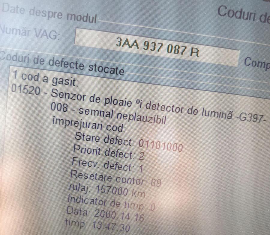

revin si eu cu vesti azi am gasit cu vcds iar eroarea de senzor dupa cateva luni de functionare corecta.
deja imi pare rau ca am cumparat masina asta numa probleme am cu ea.
uffffffffff.
am atasat o poza poate ma dumireste cineva.
Ai activat cumva rain closing din vcds? Daca da, de acolo este. S-a mai scris, e un bug care nu influenteaza cu nimic functionarea senzorului.
nu am activat nimic man si chiar afecteaza senzorul.
daca dau maneta pe auto merg stergatoarele incet la 20-30 secunde pe low si cam la 5-8 secunde pe hight fara nici o picatura de ploaie.
vad ca senzorul de lumini faruri functioneaza corect.

am un senzor la fel cu acelasi cod ca cel de pe masina,din dezmembrari pot incerca cu el ?
vreau sa vead daca e bun asa doar in fire, sau trebuie montat doar pe geam cu folie?
nu stiu daca doar asa atarnat in fire merge ,si va da aceasi eroare,nu vreau sa stric o folie de silicon sa vad ca merge la fel.
Modificat de snapisrl
din pacate, nu. Trebuie sa fie bine fixat cu gelul respectiv pe parbriz, ca sa lucreze asa cum trebuie
