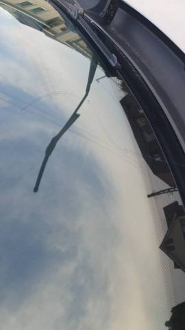

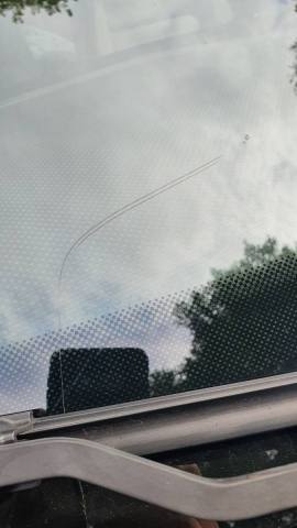

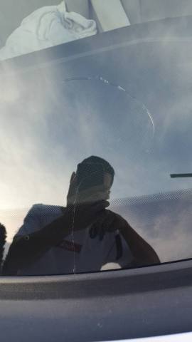

Salutare, am schimbat și eu parbrizul la vw bora 2004, a mai fost schimbat în 2011 cu Pilkiton și am pus tot Pilkiton.. pretul a fost de 800 de lei cu manopera, fără senzori ... am luat 2 pietricele una la ciupit un pic și alta undeva sub ștergătorul din dreapta in zona unde vine prins ștergătorul pe brat.. am auzit piatra dar miam continuat drumul, neaparând nimic.. a doua zi o crăpătură de 10 cm.. m-am dus la cei care mi l-au pus, au stopat extinderea. Dupa 2 zile, mașina nu a fost spalata, dar a fost cald afara, a și plouat ... crăpătura a luat-o pe langa unde a stopat initial si sa s-a facut un semn al întrebării de la o crăpatura 😅😅😅 ... calitate 😅😅🥰20220812_101710.thumb.jpg.1a57b099fda065c6783fbd51e726484d.jpg
