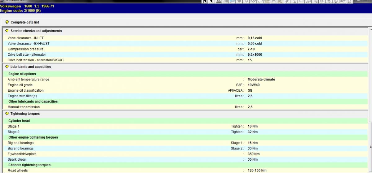

Ce punem la imbinarea carterelor.
bogdan
cuplul de strangere e la pagina 42 ,primul rand ... si 25lbf.ft = 33Nm
ce e gresit ?
E pagina 23 a pdf-ului Adobe, trebuia sa precizez - nu numarul de pe foaia scanata - de obicei la un pdf te referi la pagina lui, pt. a putea introduce in campul de sus nr. de pagina si a sari direct la respectiva.
Bine, poate ca eronate e putin zis, dar se omite valoarea pt. suruburile M8 care este 14ft/lb, ceea ce e foarte important pt. a nu deforma suprafetele de imbinare ale carterului.
Insa ceea ce mi-a atras atentia este eroarea privind tachetii, care este cu mult pe langa ceea ce trebuie sa fie:   http://www.thesamba.com/vw/archives/manuals/1969withoutguesswork/1969WithoutGuesswork.pdf    (pagina 14 a pdf-ului )
In fine, recomand inainte de toate consulatarea surselor cat mai apropiate de "fabrica" deoarece la mai multe maini se pierd/deformeaza informatii.
