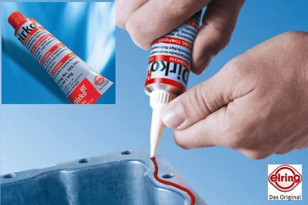

am cumparat si vreu sa folosesc la inbinarea blocului motor un silicon de la elring.  elring face garnituri de foarte buna calitate. sper sa fie bun la ce imi trebuie mie

nu e bun. curil de-ala de ziceau toni-peste si bogdan e solutia. vopsea daca esti pe graba.

am pus elring pana la urma, am 2000 de km nici o lacrima de ulei.
