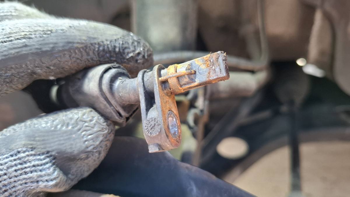

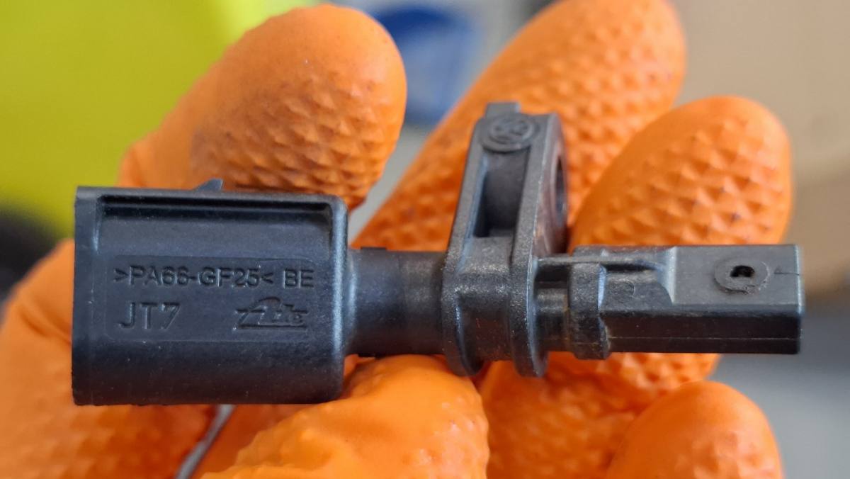

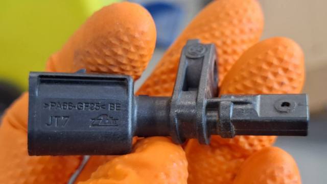

Ca erori , am gasit o intermitenta pe senzorul fata /stanga de ABS .....adica nimic grav la acel moment.

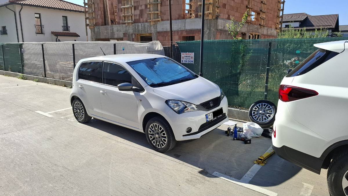

Chiar a doua zi dupa ce mi-a venit masina , m-am pus in parcare sa vad daca pot sa rezolv problema cu senzorul de ABS mentionat mai sus .....si uite ca am reusit sa nu mai dea eroare cu Open Circuit , acum este cu intermitent :
Odata cu aceasta operatie am vertificat si partea de brate si bucse si nu am gasit nimic in neregula.  Placutele si discurile uzate , bucsele par toate intregi , masina nu bate nu troncane.....uimitor.

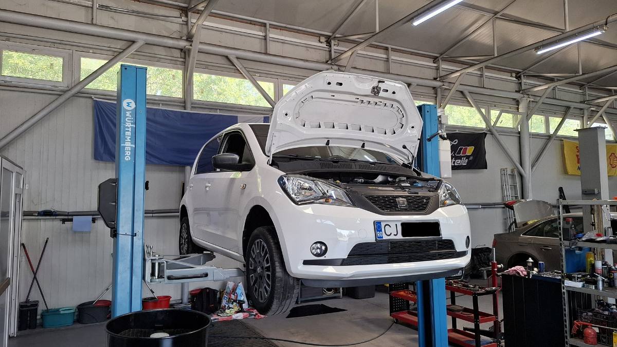

Bun ......in aceiasi saptamana deja era programata in service sa , o urc pe elevator si sa ii fac revizia impreuna cu tot ce mai constatam noi pe acolo.
Zis si facut :
Dupa inspectie nu am gasit nimic pe partea de mecanica de schimbat , totul pare in regula :  nu are scurgeri , nu are urme de uzura excesiva nicaieri , inca se tine bine.

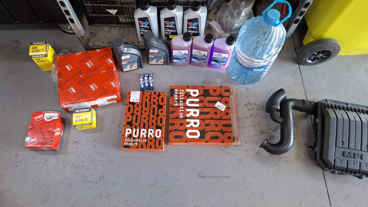

Asa ca am trecut pe partea de consumabile  :
- Revizie Ulei + Filtre -> Ulei Valvoline + filtre AM
- Schimbat Antigel -  nu era schimbat deloc in istoric -  AM pus ceva AM
- Lichid de frana -  cu toate ca era schimbat in istoric , am decis sa il fac si pe acela am pus OE
- Ulei cutie de viteze -  nu a fost schimbat niciodata in istoric -  Am ales FUCSH , uleiul OE ajungea in 4 zile .....asa ca am mers pe FUCHS cu toate ca era mai scump decat OE.

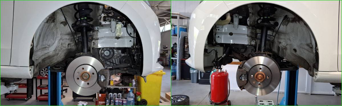

- Discuri+placute fata TRW -  pentru ca erau uzate
- Bujii  -  toate 3 Bosch pentru ca nu erau schimbate niciodata in istoric.

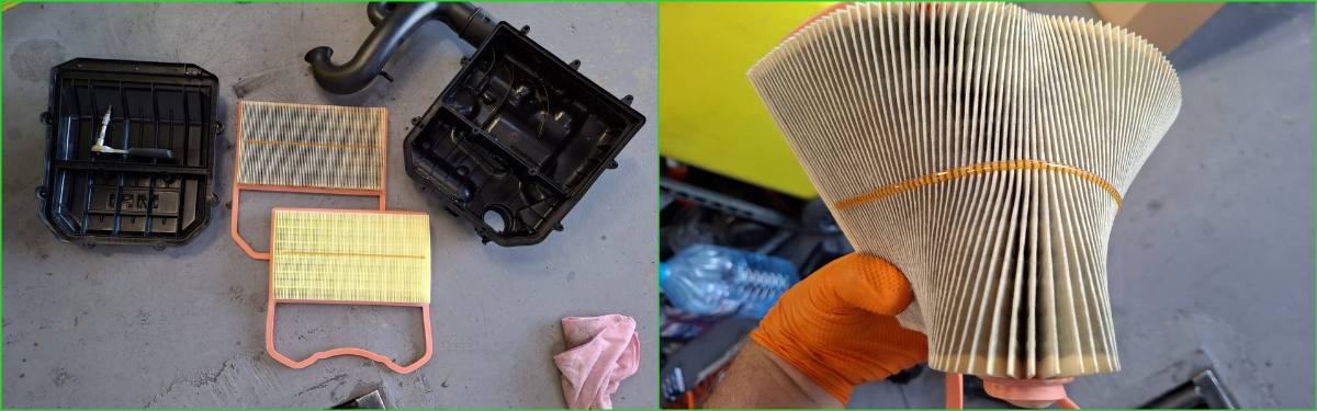

Prima surpriza a fost la filtrul de aer: era OE , aparea schimbat in urma cu 1 an si 2500 km conform facturilor de la reprezentanta CLUJ -> dar acesta era foarte jegos si produs in 2023...
Filtrul de Ulei ....aceiasi situatie productie 2023 ...era OE , nu fusese schimbat nici acesta.

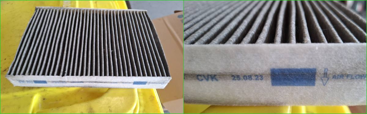

Fitrul de habitaclu aceiasi situatie .....jegos si tot 2023 produs
In afara de uleiul de motor care chiar era curat , nu fusese schimbat nici un filtru , toate apar facturate si platite de fostul proprietar la o reprezentanta de la CLUJ.......sunt sigur ca este vorba de o incurcatura inocenta.......zise nimeni niciodata.

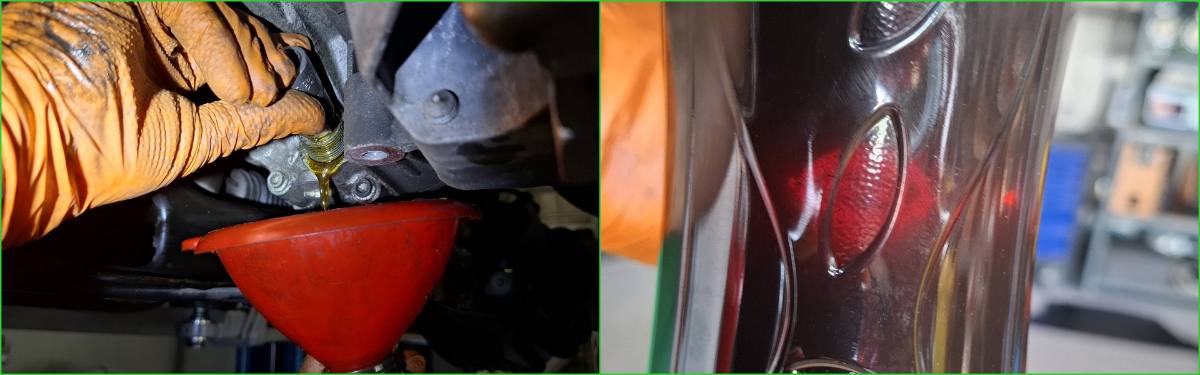

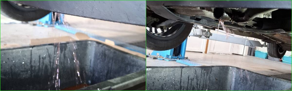

Apoi a urmat uleiul de la cutia de viteze: nu a fost schimbat niciodata si era extrem de murdar :

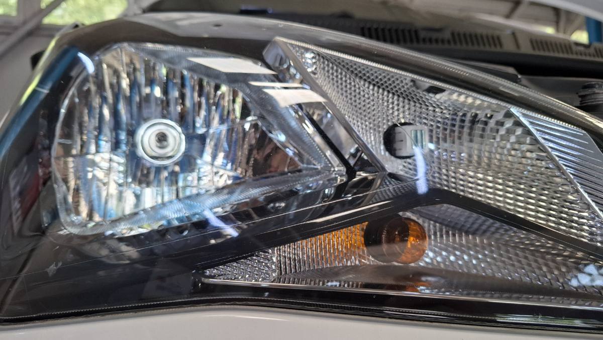

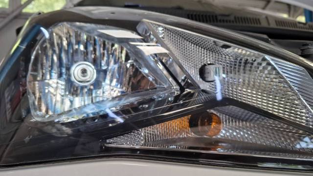

Am schimbat si becurile la faruri :
H4 Osram Night Breaker pe halogen  + LED Osram pentru DRL/Pozitii.

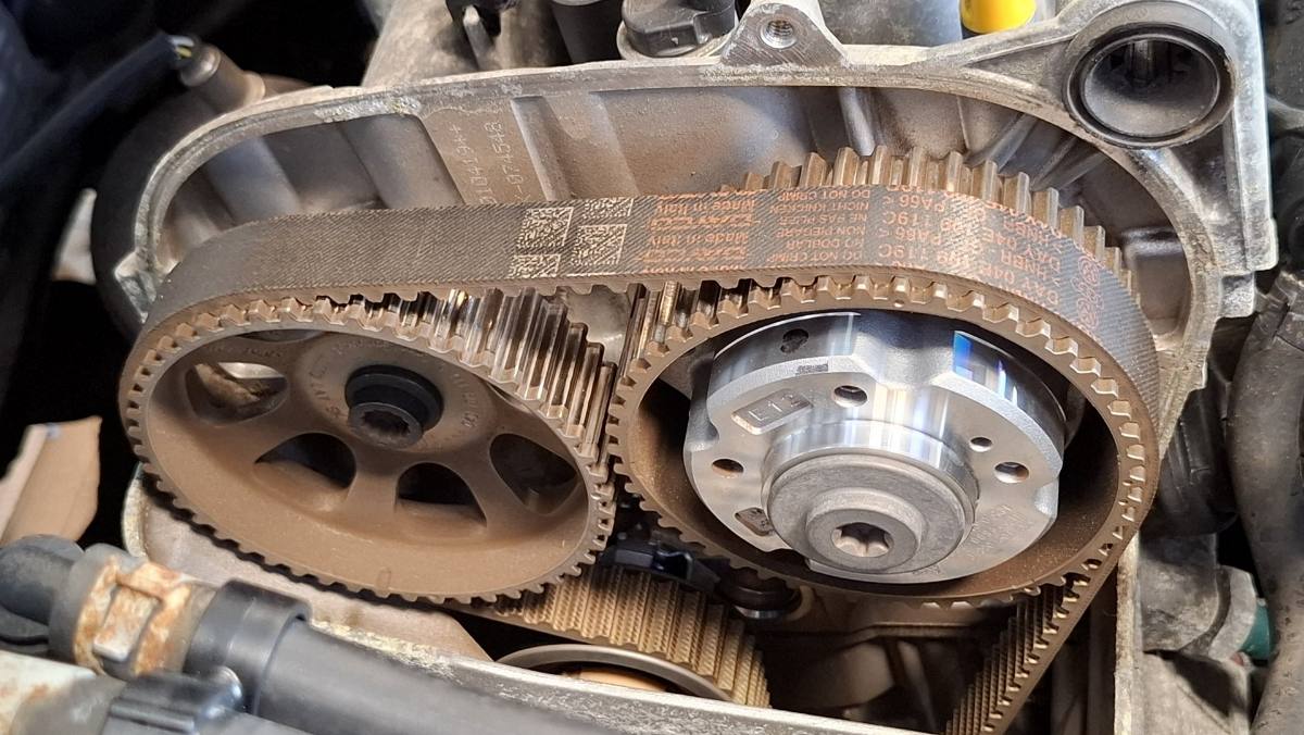

Am verificat si distributia -> se prezinta in stare OK , nu este de schimbat acum , deviatia este de -0.8 grade , astept inca 10K km si vedem apoi.

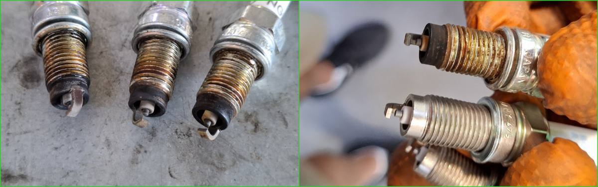

Apoi Bujiile: erau afumate dar ma asteptam la ceva mai rau

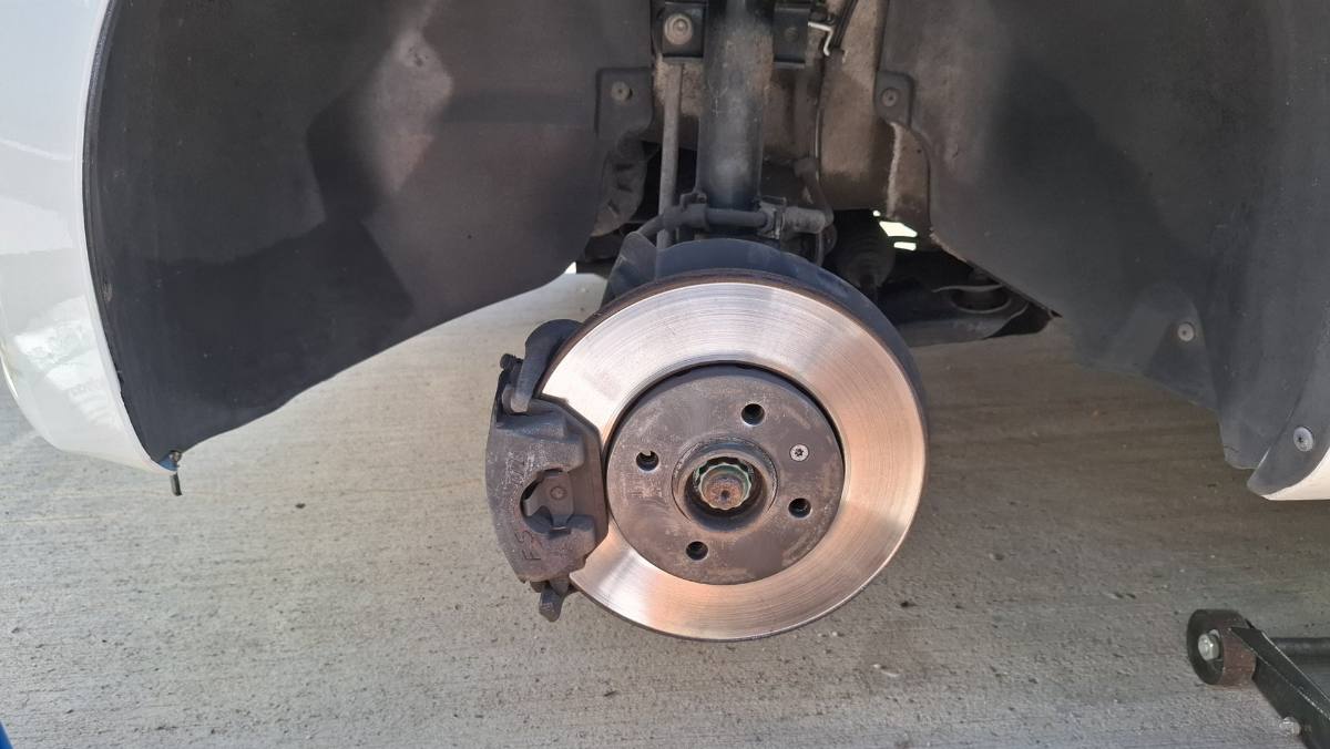

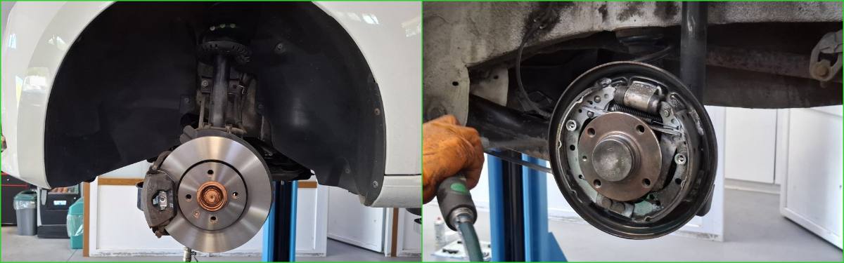

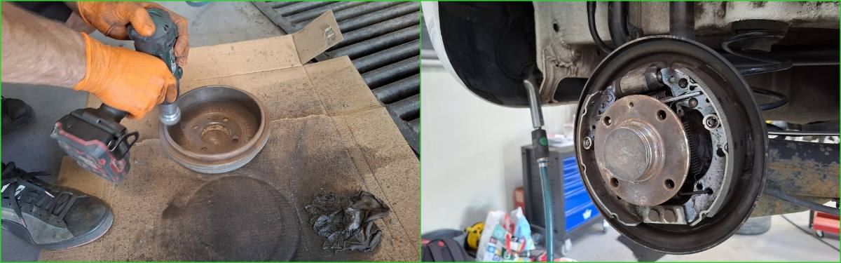

Apoi discuri si placute fata , iar pe spate am deschis tamburii pentru verificare si curatare frane -> pe spate are sabotii ca noi , in istoric apareau schimbati  si se pare ca inca sunt ca noi.
Curatarea in schimb a durat ceva timp , nu fusese facuta niciodata :
Am ajustat si frana de mana cu ocazia asta.

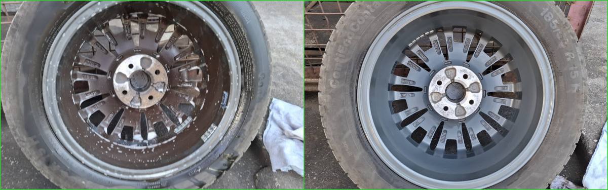

Apoi am curatat jantele si butucii , aici a fost munca de cot la greu , erau extrem de oxidate , niciodata curatate cu siguranta....
Marea surpriza aici este ca 2 din 4 jante nu aveau echilibrare deloc....de ce zic surpriza pentru ca am mers cu masina cu 80->100kmh si nu se simte nici un tremurat 😁

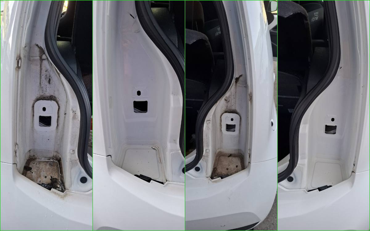

Apoi a urmat curatarea "carenajelor" de la stopuri , problema comuna in platforma asta :
Acolo se strange jegul si incepe rugina din interior.  Erau medii ca mizerie , le-am pus si tratament antirugina .

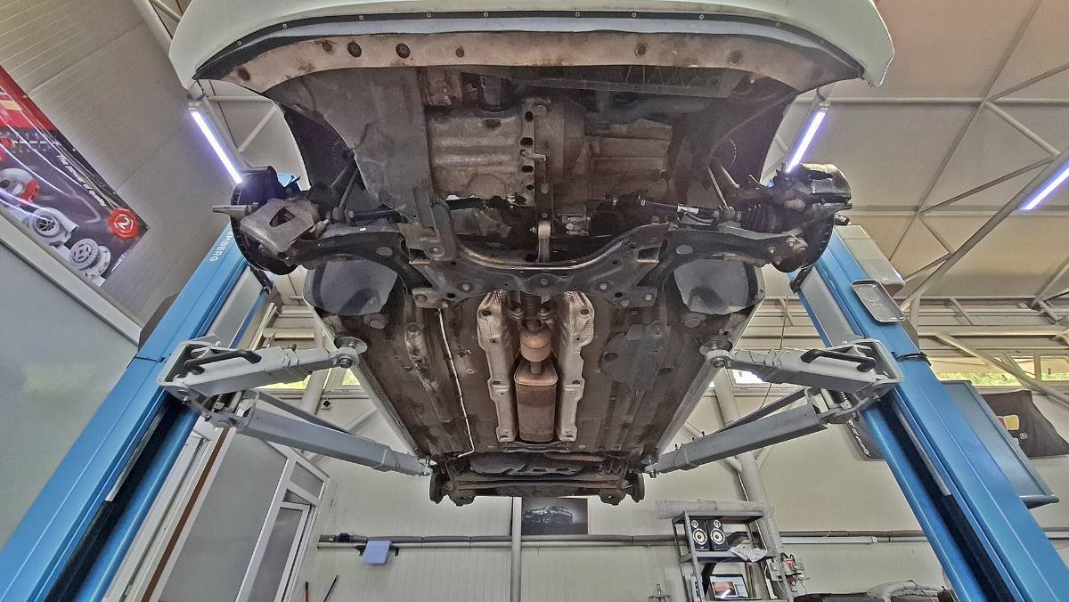

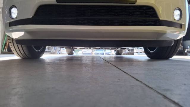

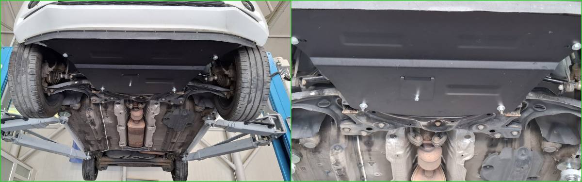

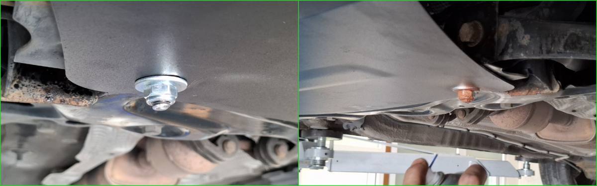

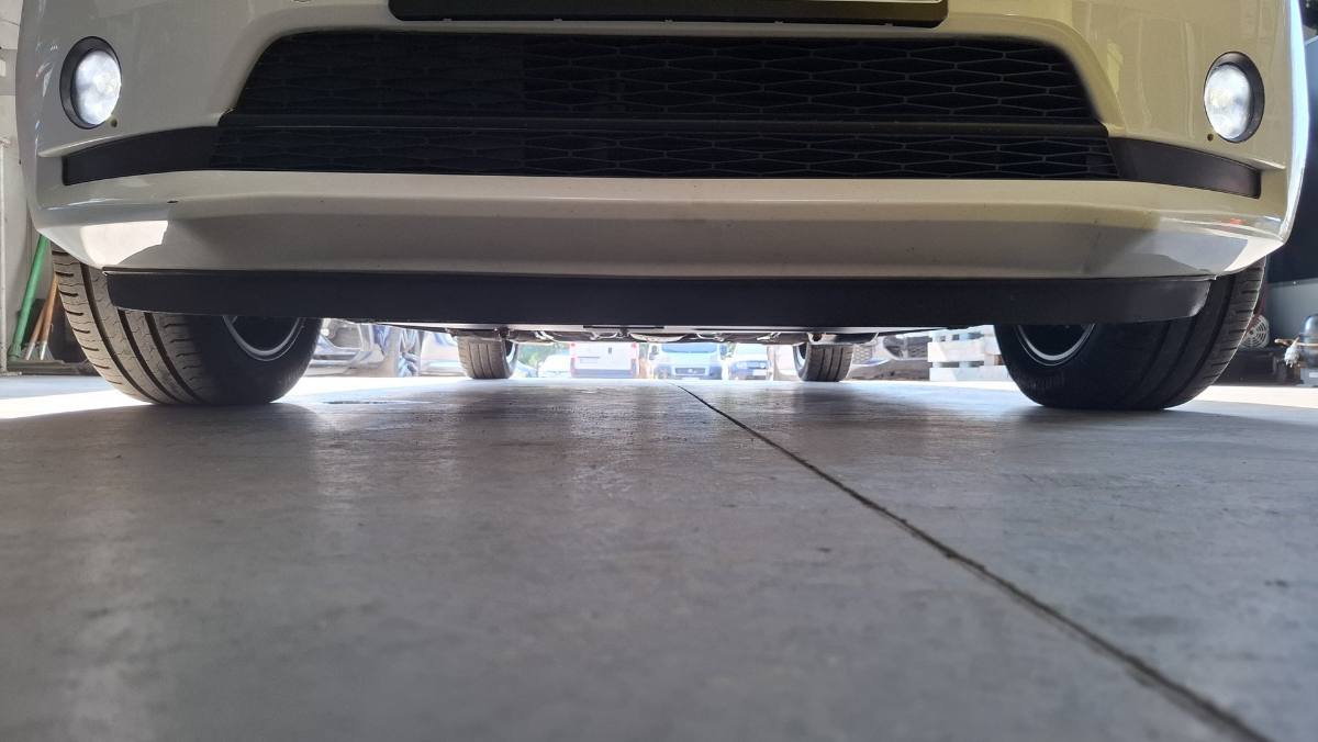

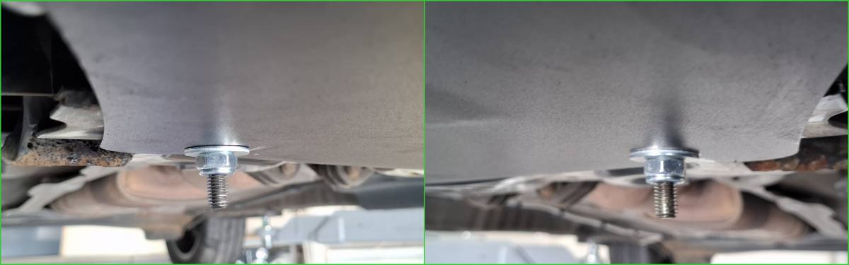

Apoi a urmat un retrofit absolut necesar dupa mine..... Scut de metal , avand in vedere ca masina nu are deloc scut .....si e atat de joasa ...este un must.
Scutul nu a fost chiar plug and play , pentru ca cei care l-au creat au crezut ca este ok lase suruburile spate aproape 4 cm iesite in afara :
Rezolvat cu un polizor rapid
Nu am renuntat la carenajul dreapta conform instructiunilor de la scut , am decupat plasticul acolo sa incapa piciorul de prindere , astfel cureaua de accesorii inca este protejata.
Garda la sol finala nu a fost afectata dupa acest retrofit :

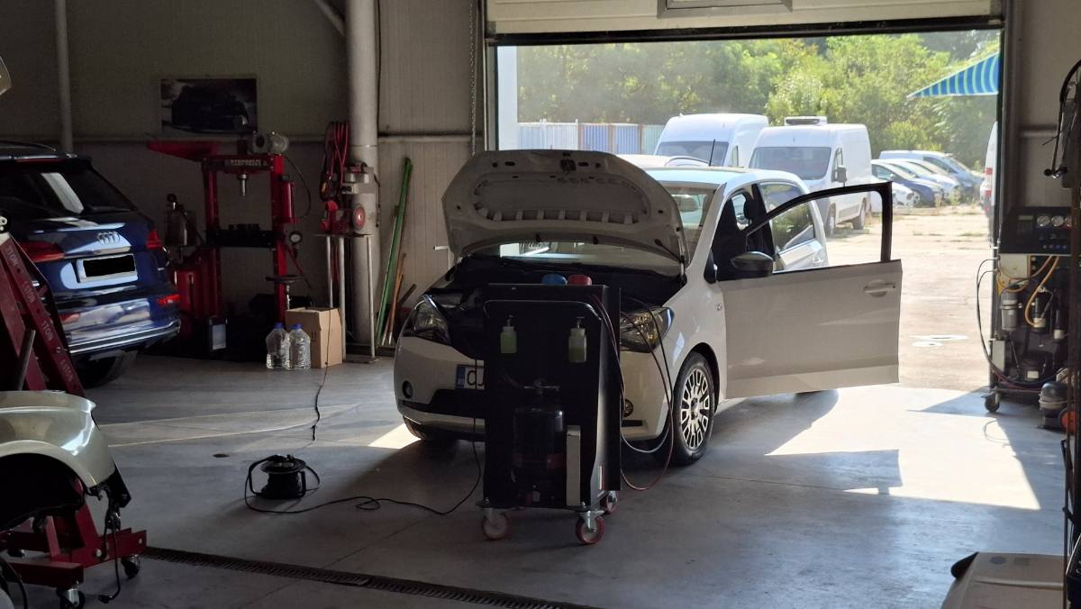

Continuam cu mententanta :  a urmat revizia de AC .....bineinteles ca nu a fost facuta niciodata ....mai avea sub 5 grame de Ulei in sistem , si -100g freon lipsa ... cu toate ca AC baga rece zic eu corect  , compresorul nu functiona in parametrii.  Aici a fost sesizata o schimbare instanta !  compresorul merge mai silentions , inainte scoatea un zgomot mai infundat iar acum frigul vine aproape instant !

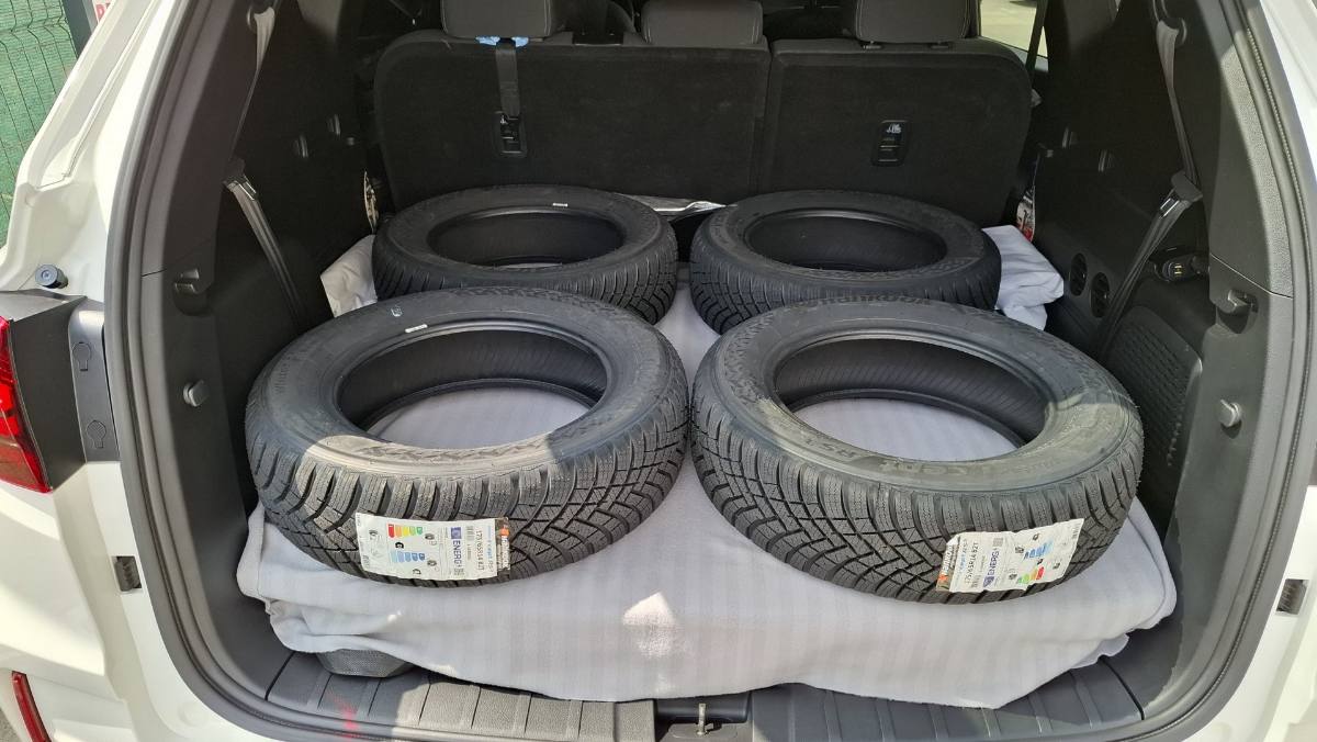

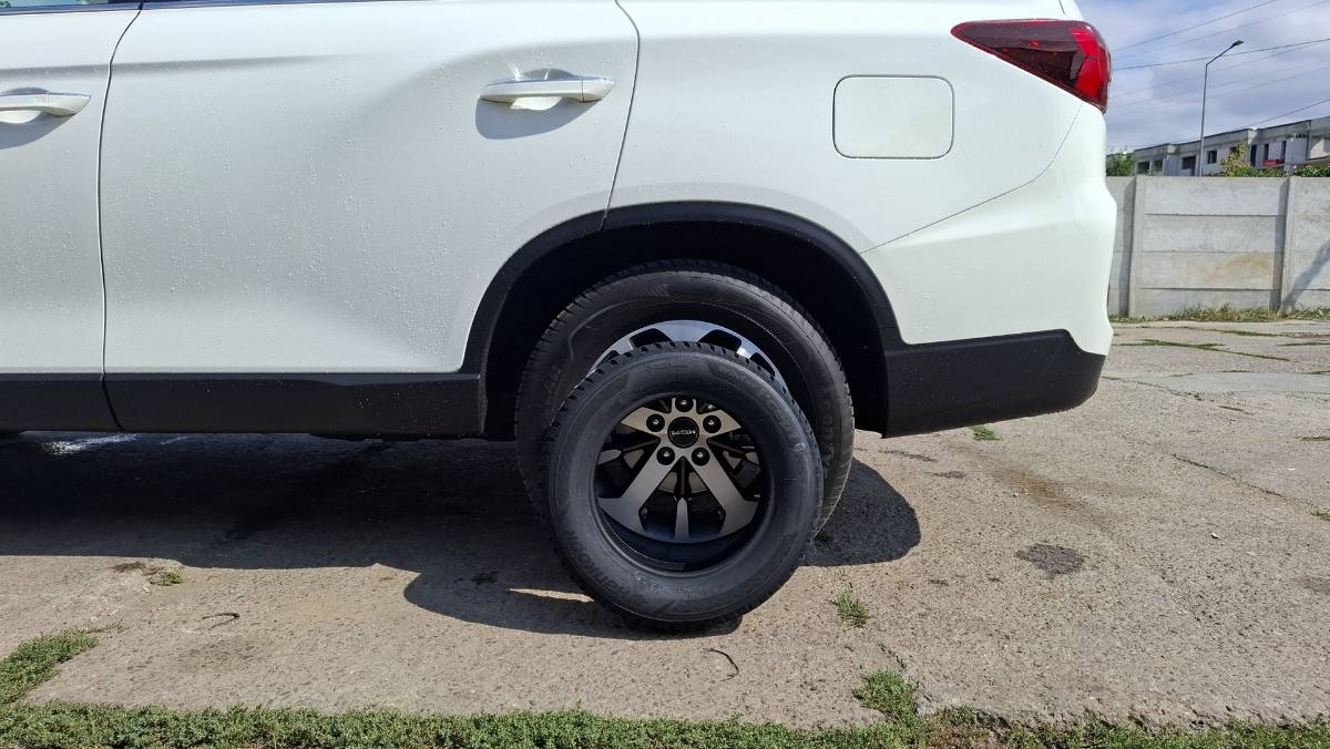

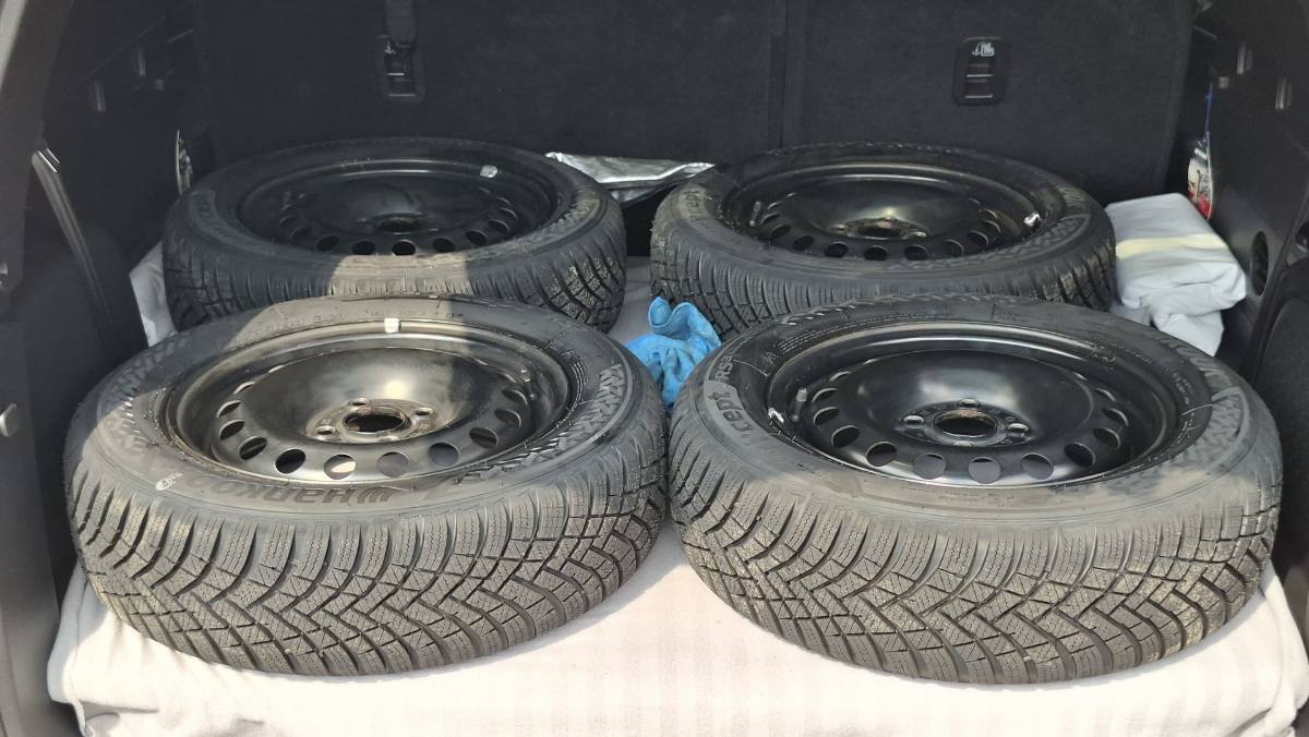

Mai ramane un singur lucru de facut : Anvelopele de vara -> sunt cizme , chiar daca au 6 mm ramase pe ele , sunt cele OE de fabrica din 2019 , nu sunt ce trebuie , sunt intarite , asa ca vor ajunge la gunoi odata ce incepe sezonul rece.
Pe jantele de aluminiu voi monta anvelope noi in primavara anului viitor , pana atunci am luat decizia sa ii fac set de iarna dedicat
Am gasit Hankood Winter Icept pe 14 inch la super pret cu dot 2026
Impresionant cum incap in Rexton anvelopele astea cu lejeritate :)   zici ca sunt de jucariepe langa mamutul de Rexton.

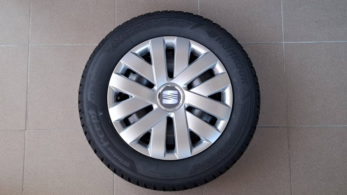

Le-am montat pe jante de tabla OE
Imperecheata cu niste capace AM .....si uite asa masina este pregatita si de iarna !

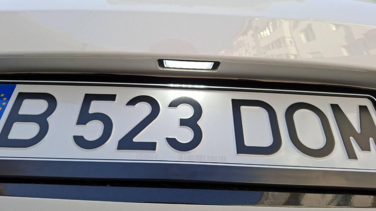

Imediat dupa service a urmat si inmatricularea , cu ocazia asta mi-a ajuns si lampa LED de la numar ul spater care a fost comandata de dinainte sa am masina acasa
